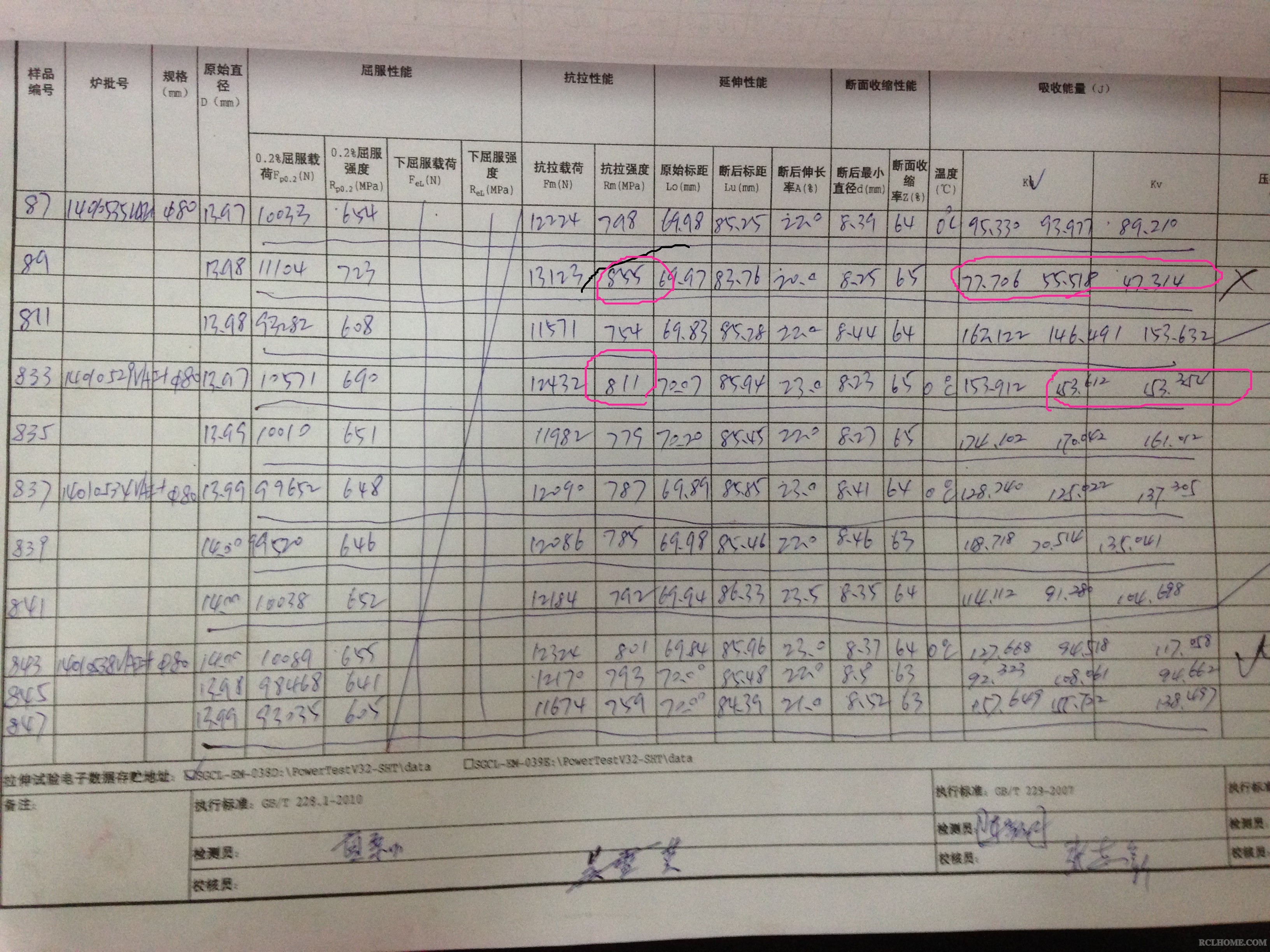

       工作中遇到新问题了   此钢CM690锚链用钢  直径80mm  切成150mm长度进行整体热处理  热处理工艺如下:
      920度保温2.5小时后水冷  然后回火610度保温3个小时水冷     由于水槽有限  所以在淬水时候水温会上升   而且共10根棒子  分两批前后间隔8分钟先后冷却   第一批冷却时候水温5度   第二批水温大约上升到18度左右   结果做出来的性能受差异很大  很反常   。
          正常的数据是强度730左右 冲击100以上   而又2-3根做出来的数据居然强度超高 达到811甚至840 了   冲击才40多    打成分后显示正常:看组织后异常的试样组织是铁素体  奇也怪哉 。  那位高手大哥给分析分析
看图
性能数据
性能数据
发表于 2014-2-28 00:12:59 | 显示全部楼层
应该带上金相图片才好分析。。。
