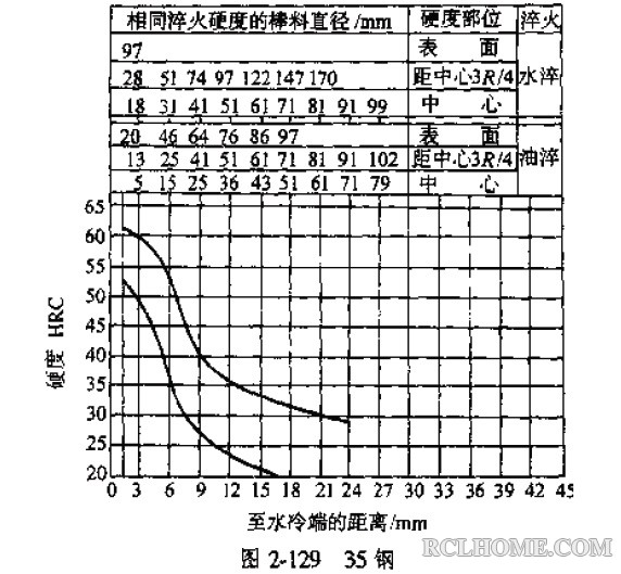

发表于 2014-3-3 13:28:11 | 显示全部楼层
按照35钢的淬透性,7.5毫米的厚度,正常油淬的话,淬火硬度不会有问题。更不要说35K了。
现在的硬度低问题,很可能是因为装炉表面积超了,或者搅拌不良引起。
 楼主| 发表于 2014-3-3 14:00:29 | 显示全部楼层
        据求助人介绍:装炉方式是采用金属筛网分层装的,每层装的并不多。
        所以,个人揣测不是表面积超所致,而应该是多用炉的最前端顶部产品(这部分产品最先从后室出来,而最后落入油槽),所以这部分产品降温很快,就有可能淬不上火(硬度)。
