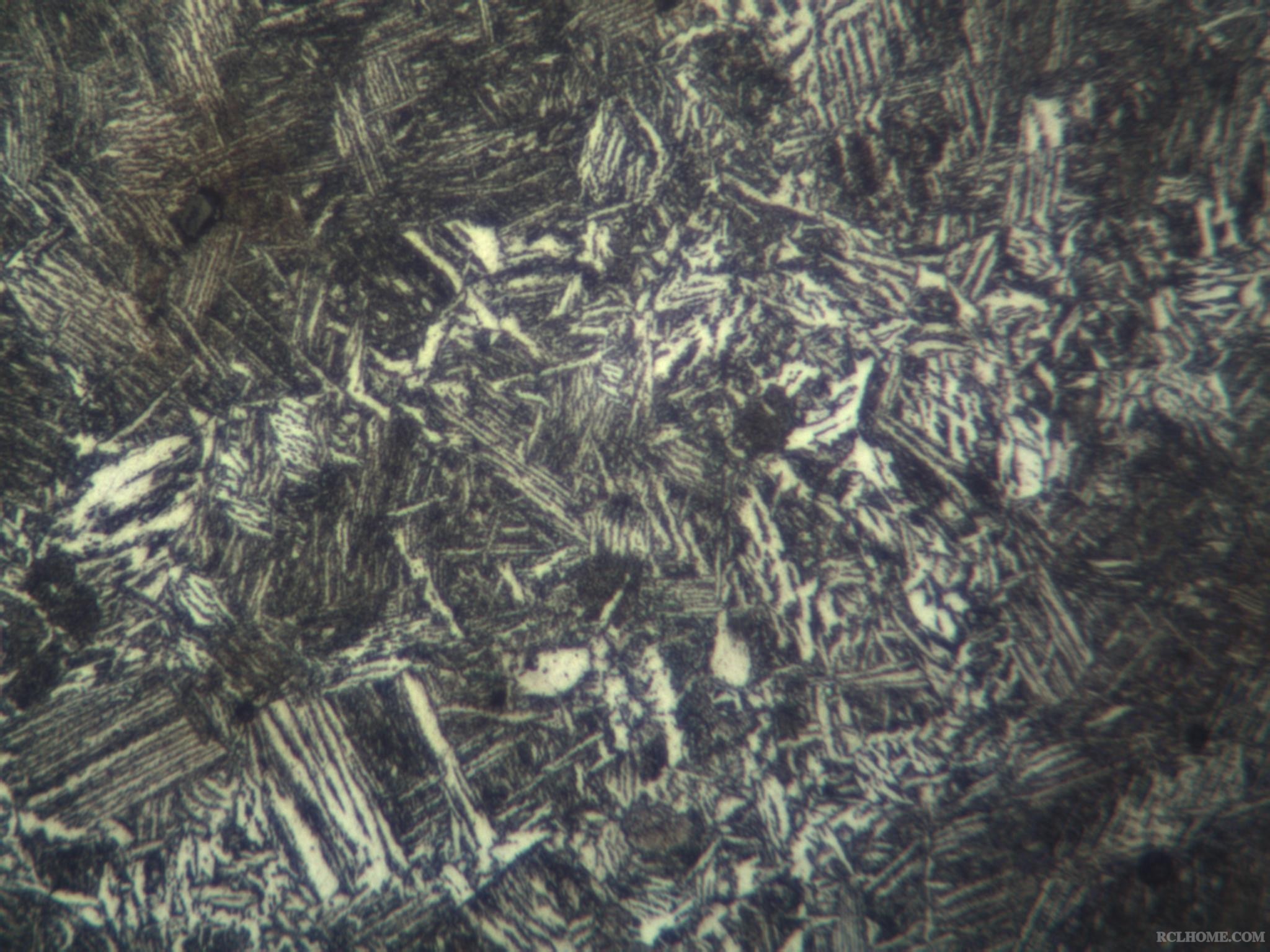

27SiMn 400X 调质处理,请问一下都是什么组织

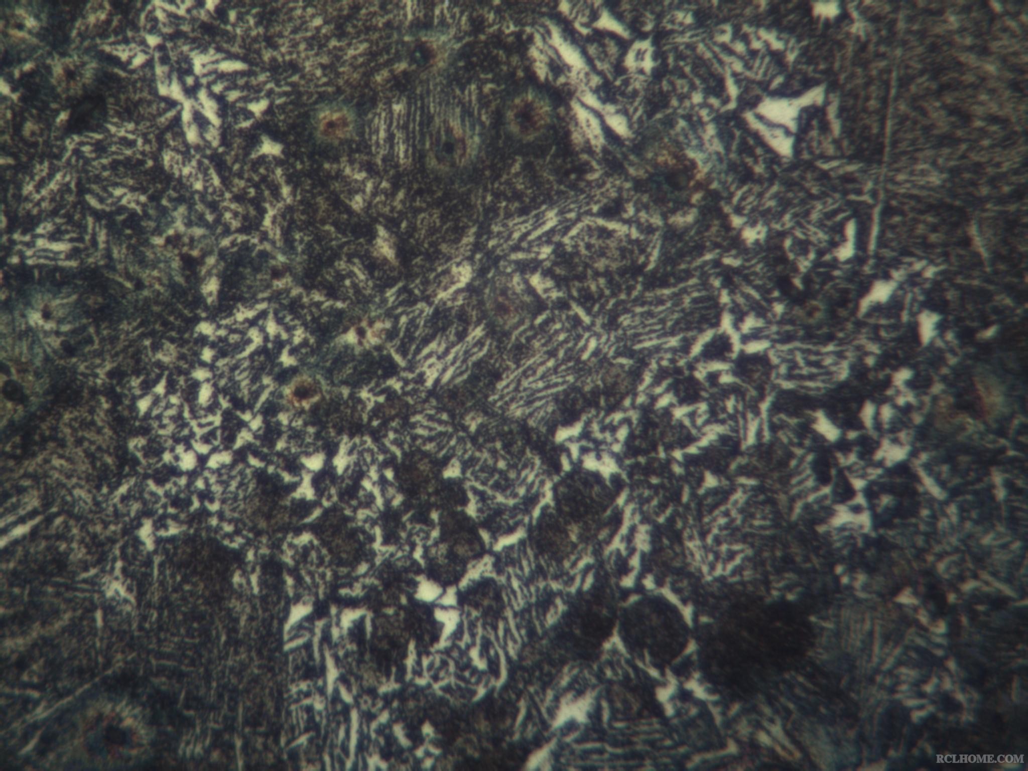

发表于 2014-3-4 08:24:15 | 显示全部楼层
S+F+P,淬火时两点需注意:一、从出炉到入淬火介质前的工件运行时间;二、淬火冷速;
发表于 2014-3-4 08:36:52 | 显示全部楼层
不知道你淬火加热温度是多少,感觉是淬火加热不足

发表于 2014-3-4 10:45:13 | 显示全部楼层
若潮 发表于 2014-3-4 08:24
S+F+P,淬火时两点需注意:一、从出炉到入淬火介质前的工件运行时间;二、淬火冷速; ...
没有板条马氏体吗?
是调质啊,马氏体在回火时转变了。  发表于 2014-3-4 16:04
发表于 2014-3-4 16:03:38 | 显示全部楼层
淬火冷速不够引起的。
不知道零件截面有多厚,什么介质冷却的。
发表于 2014-3-4 16:26:30 | 显示全部楼层
是否就是传说的假调质。
我已经不是第一次见到这个组织了,我已经把这个组织定位假调质了,你们了?  发表于 2014-3-6 18:59

发表于 2014-3-4 16:44:30 | 显示全部楼层
稻草人 发表于 2014-3-4 10:45
没有板条马氏体吗?
谢谢版主  我回去再补补课

发表于 2014-3-4 18:42:55 | 显示全部楼层
从组织上看有淬火温度或保温时间不足,而且冷速也不够

发表于 2014-3-4 20:54:00 | 显示全部楼层
个人感觉淬火温度不足,残存未溶铁素体,最好给出具体调质工艺,便于大家分析

 楼主| 发表于 2014-3-4 22:44:15 | 显示全部楼层
材料是铸钢,工艺是920°C 左右淬火,回火是560左右吧

 楼主| 发表于 2014-3-4 22:46:48 | 显示全部楼层
aaron01 发表于 2014-3-4 16:03
淬火冷速不够引起的。
不知道零件截面有多厚,什么介质冷却的。
水冷却,工件重几十公斤吧

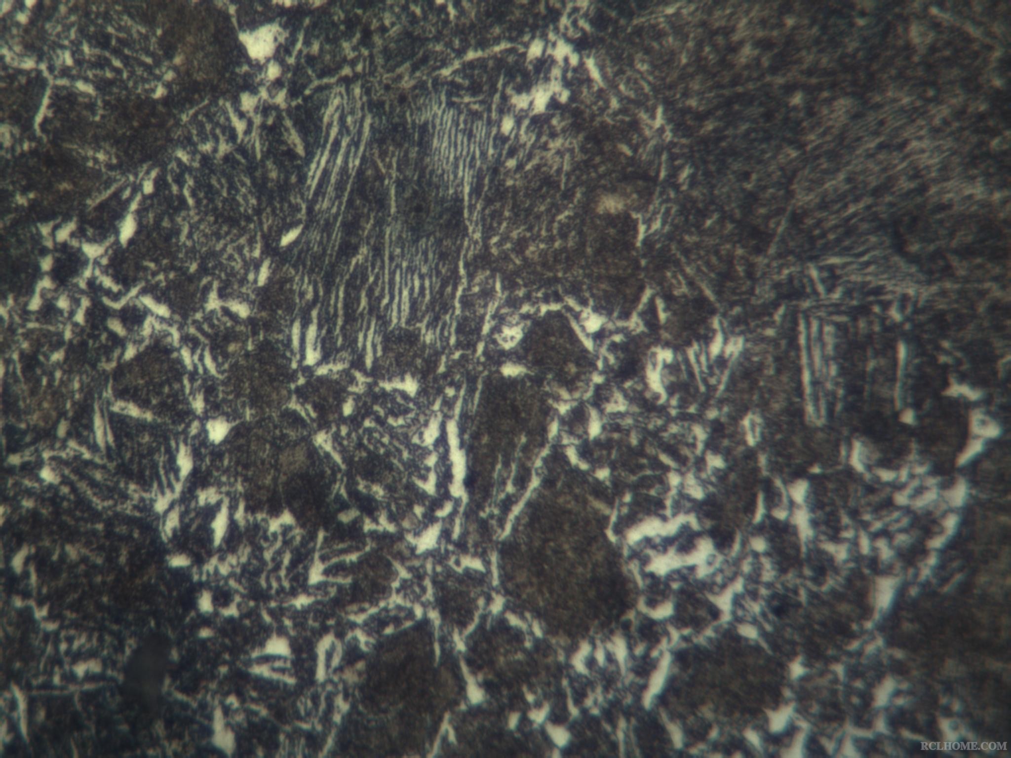

 楼主| 发表于 2014-3-4 22:49:11 | 显示全部楼层
tom 发表于 2014-3-4 16:26
是否就是传说的假调质。
不知道,第二张是不是板条马氏体
发表于 2014-3-5 08:24:00 | 显示全部楼层
rechulijianhang 发表于 2014-3-4 22:49
不知道,第二张是不是板条马氏体
如果第二张也经过高温回火,那就是铁素体以及近似珠光体组织,不是板条马氏体。

发表于 2014-3-5 19:12:24 | 显示全部楼层
tom 发表于 2014-3-5 08:24
如果第二张也经过高温回火,那就是铁素体以及近似珠光体组织,不是板条马氏体。 ...
第二张有贝氏体吗?
发表于 2014-3-6 19:01:14 | 显示全部楼层
这个是冷却不足造成的,以前看过很多伪调质组织就是这样,有的组织更差。如果你还表示怀疑,可以自己用45钢加热奥氏体化,然后淬油试试便知。
发表于 2014-3-6 19:02:16 | 显示全部楼层
清淡 发表于 2014-3-6 19:01
这个是冷却不足造成的,以前看过很多伪调质组织就是这样,有的组织更差。如果你还表示怀疑,可以自己用45钢 ...
补充一下,选一个截面积大一点的45钢圆棒,从表面一直往心部看组织变化,你会有新发现的

这位师傅,我们厂也做27SiMn材料的调质,金相接触的不多,可不可以请教一下,那块是索氏体啊?白色部分是铁素体吧?
发表于 2014-3-10 09:29:26 | 显示全部楼层
             920°C保温多长时间?淬火后硬度多高?560°C回火后的硬度多高?
发表于 2014-3-10 09:31:39 | 显示全部楼层
碧水涟漪 发表于 2014-3-7 19:49
这位师傅,我们厂也做27SiMn材料的调质,金相接触的不多,可不可以请教一下,那块是索氏体啊?白色部分是 ...
        是的,白色部分是铁素体
发表于 2014-3-10 21:21:53 | 显示全部楼层
孤鸿踏雪 发表于 2014-3-10 09:31
是的,白色部分是铁素体
我记得是珠光体是有个片层间距一说吧,冒昧的问一下,图中,是不是那个一层一层的那个就是珠光体啊?
发表于 2014-3-11 08:47:10 | 显示全部楼层
碧水涟漪 发表于 2014-3-10 21:21
我记得是珠光体是有个片层间距一说吧,冒昧的问一下,图中,是不是那个一层一层的那个就是珠光体啊? ...
          应该是。
