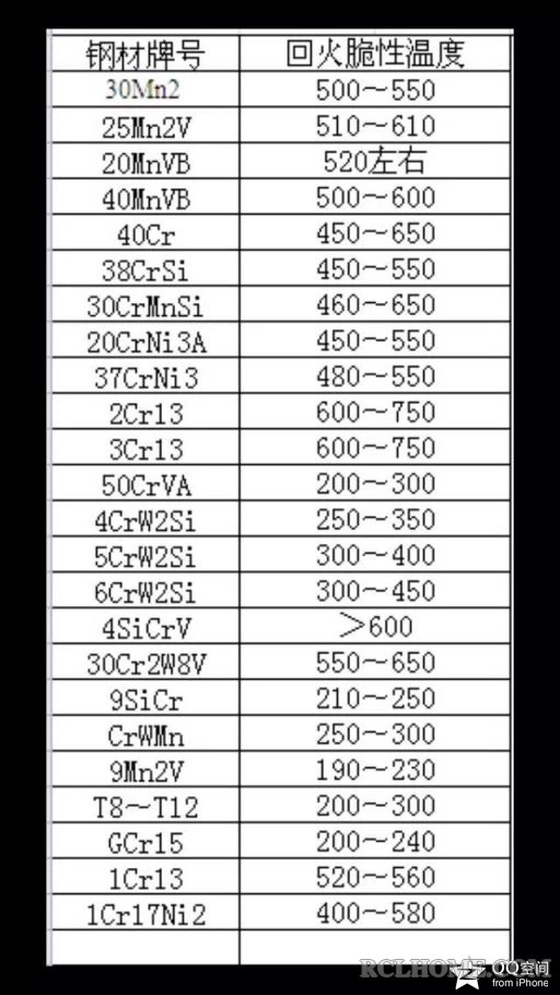

发表于 2014-9-4 17:43:11 | 显示全部楼层
这里有两个资料,希望对大家有用
发表于 2014-9-8 23:27:18 | 显示全部楼层
孤鸿踏雪 发表于 2014-9-4 17:43
这里有两个资料,希望对大家有用
3Cr2W8V与截图中材料有何区别?
