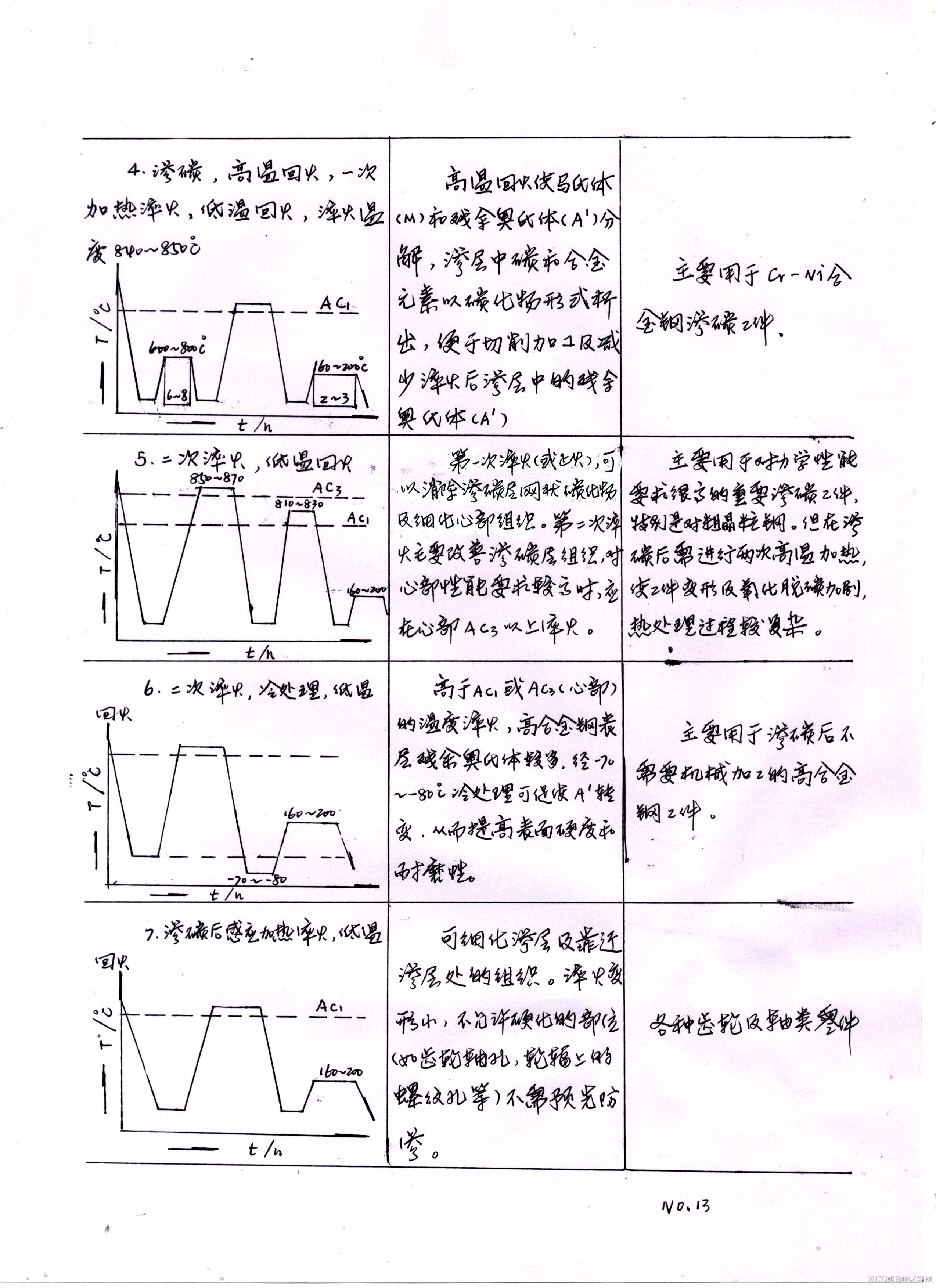

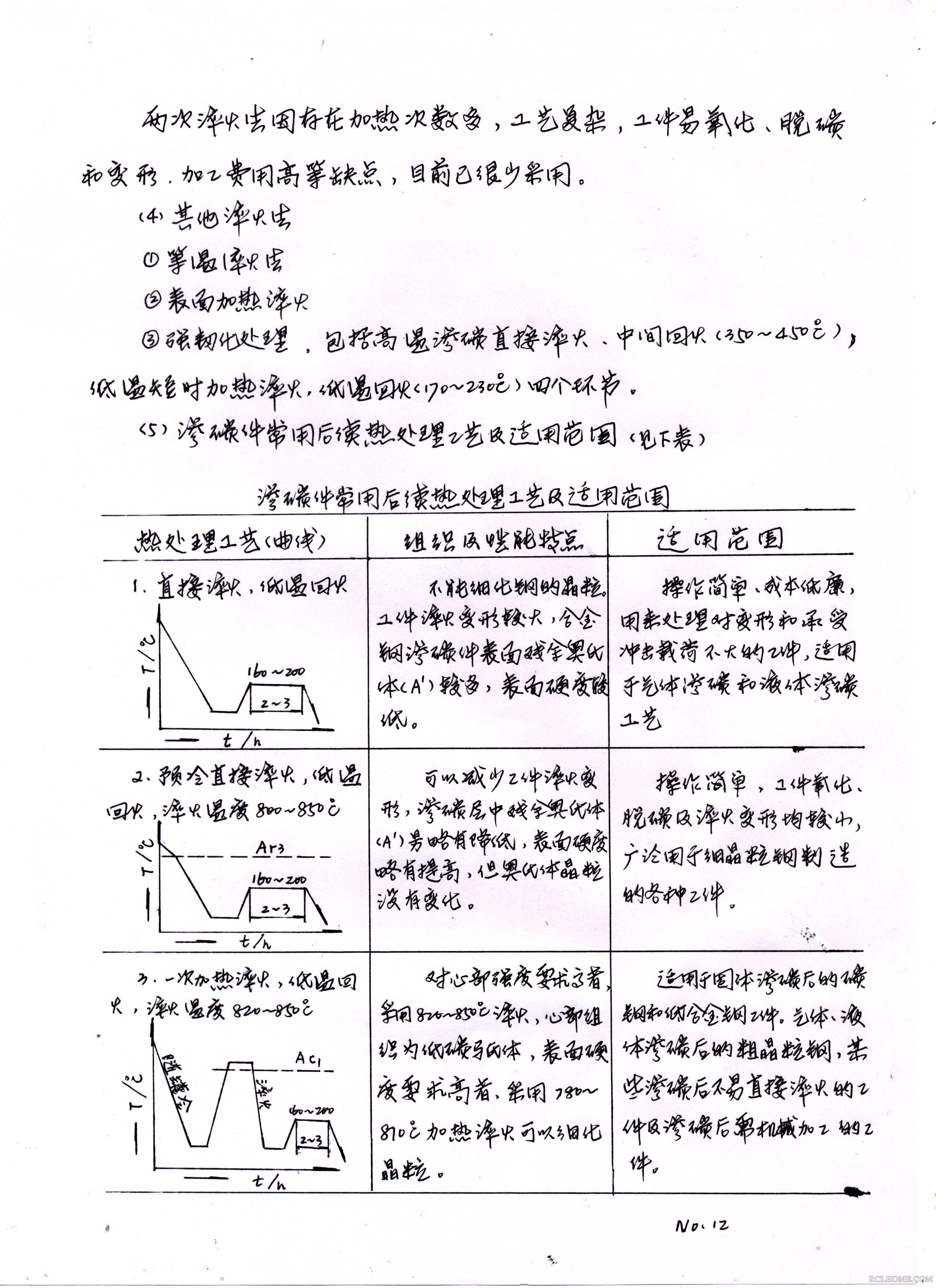

发表于 2013-1-21 11:42:47 | 显示全部楼层
霜月 发表于 2013-1-20 10:44
我的一位前辈告诫:即使用20CrMnTi制作轴承座圈也必须采用渗碳空冷、再加热淬火工艺,几年前为了降本增效 ...
我这里有一个手稿资料
感谢分享!  发表于 2013-1-21 19:59
参与人数 1金钱 +30 收起 理由
以前以后 + 30 感谢上传!
