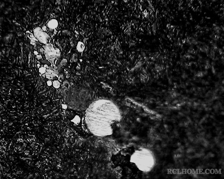

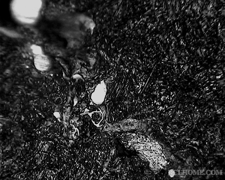

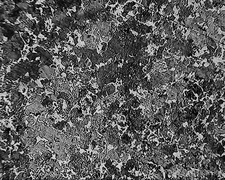

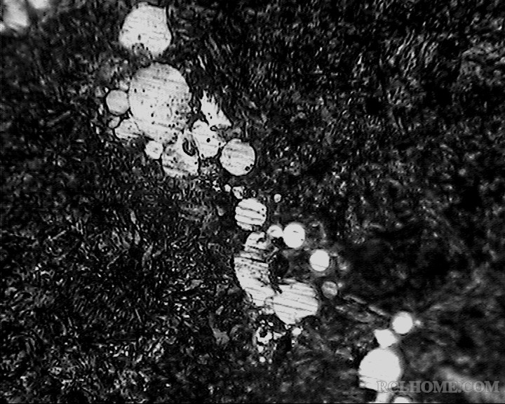

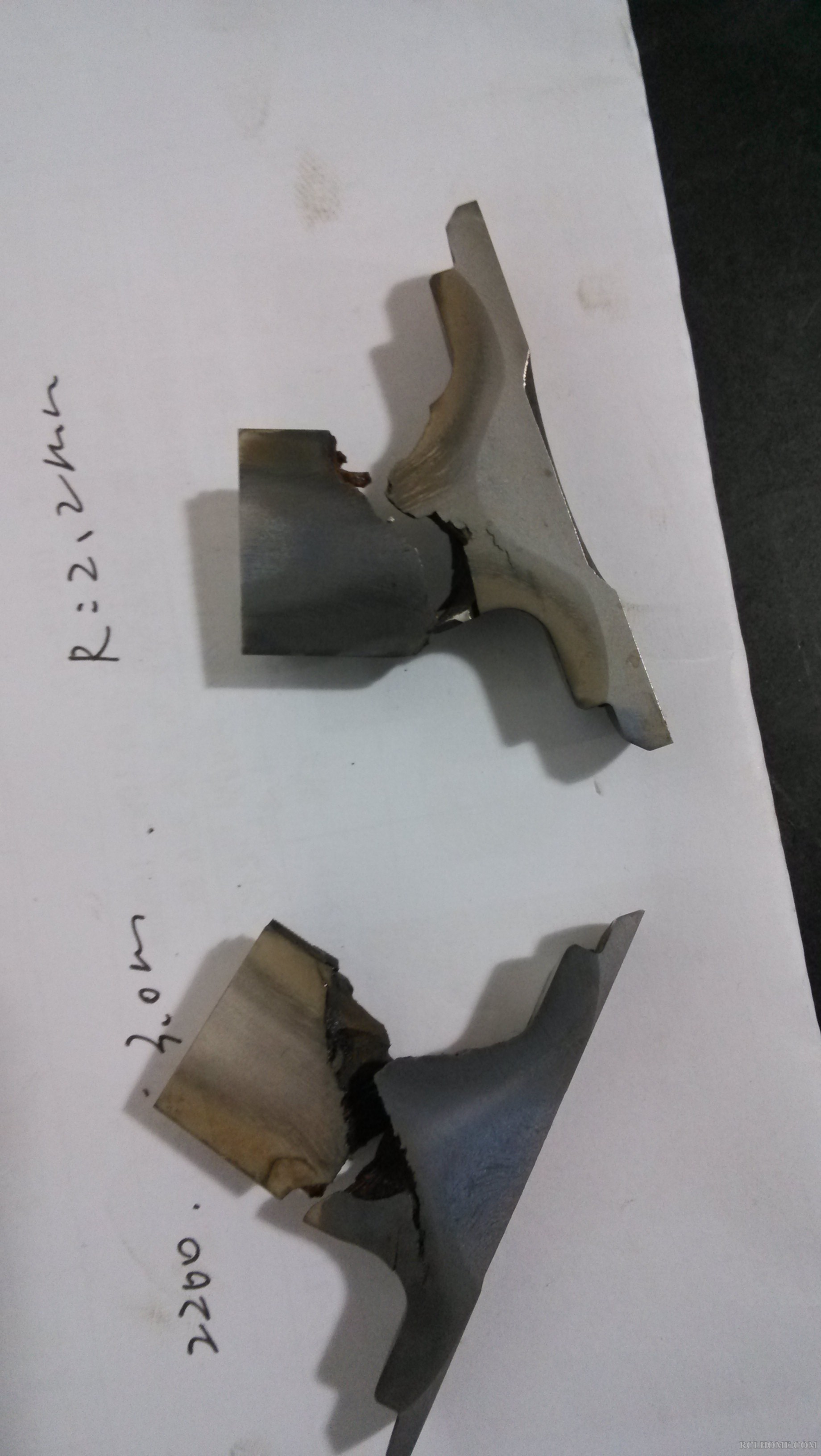

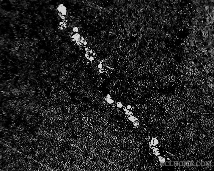

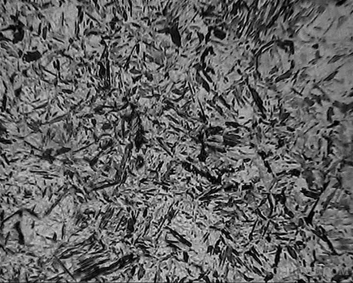

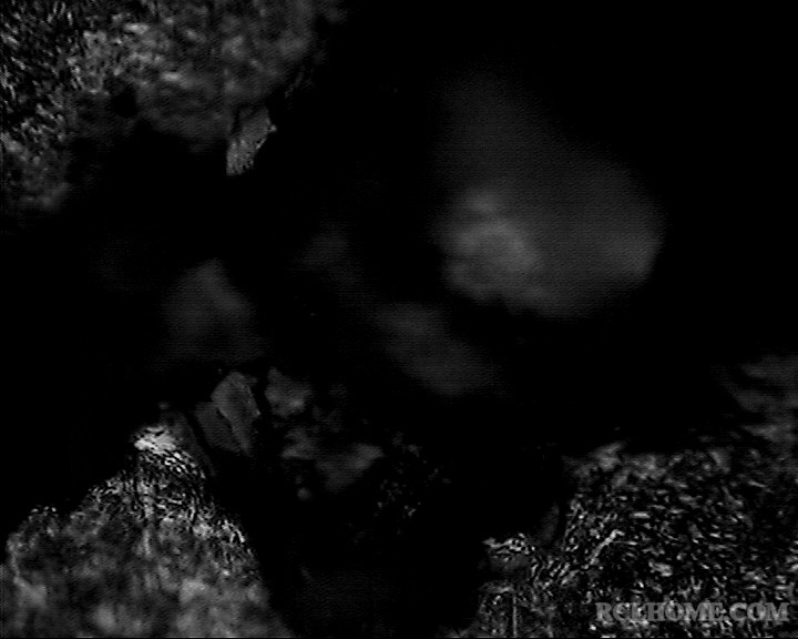

我们厂最近做的球笼产品LD-001 老是扭力达不到,技术要求为2800,但实测的扭力从2200--3000高低不均。材料是55#。金相切片后发现原材料有带状组织。且晶粒大小不均,另再附图几张。请问这里面有些什么问题。对扭力影响最大的是哪些?
原始组织100X
原始组织100X
淬火组织400X
淬火组织400X
裂纹处400X
裂纹处400X
裂纹处400X
裂纹处400X
裂纹处100X
裂纹处100X
裂纹处400X
裂纹处400X

发表于 2014-3-4 22:32:35 | 显示全部楼层
请问你这里说的扭力是达不到那个值就裂吗?

发表于 2014-3-5 07:49:15 | 显示全部楼层
你是那个球笼厂?不会是陈大吧。这里最重要的就是晶粒度与流线。
谢谢呀,不是的,晶粒应该控制在几级?流线要怎么个情况才行?
 楼主| 发表于 2014-3-5 18:20:55 | 显示全部楼层
是在做扭力试验的时候还没有达到要求值就断裂掉了
发表于 2014-3-5 18:31:27 | 显示全部楼层
你这回火后要检测硬度吧?硬度是多少?还有看看晶粒度如何。

发表于 2014-12-1 10:51:13 | 显示全部楼层
正火没有达到吧,细杆产品必须正火
