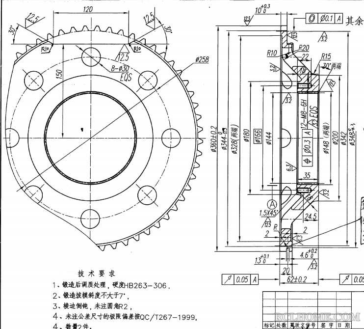

         我来描述一下我遇到的实际问题:
         有1个新品(产品图见附件),材料为40Cr,技术要求调质263~306HBS。因为是送样,所以锻造采用的自由锻,锻出来的坯件可以说是肥头大耳,采用连续推盘式渗碳炉淬火(850°C,今禹Y15-Ⅱ快速光亮淬火油淬火),淬火后未检查硬度,然后在连续推盘调质炉的回火炉随其它产品640°C试回火。
         出炉后检查硬度:1)采用角磨机打光,用锤击式布氏硬度计检查①271~303HBS,②262~281HBS;
                                     2)将坯件送车床扒黑皮(车见光)(1件)重检:239,236,257HBS;
                                     3)将此坯件重新送车床扒去0.50mm,重检:253,241,267HBS;
                                    4)本批样件全部精车后,在台式布氏硬度计上抽检硬度:①240~248HBS,②285~306HBS,③271~313HBS

         有1个新品(产品图见附件),材料为40Cr,技术要求调 ...

         是锻件,黑皮是否均匀,天晓得!不过,因为是自由锻造,每个件的车加工余量可能会有较大差异

从老孤提供的硬度检测数据看:没有大的问题。
是否做过锻件车光亮后再调质的工件硬度检测?
之间是不是车光之后表面还厚脱碳层存在啊,在车光之后打硬度时没有怎么抛光啊
当然可能会有加工硬化的现象存在

          淬火是在连续推盘渗碳炉进行的,当然不会脱碳;而回火是在连续推盘调质线的回火炉进行的,640°C回火,你说会不会脱碳?

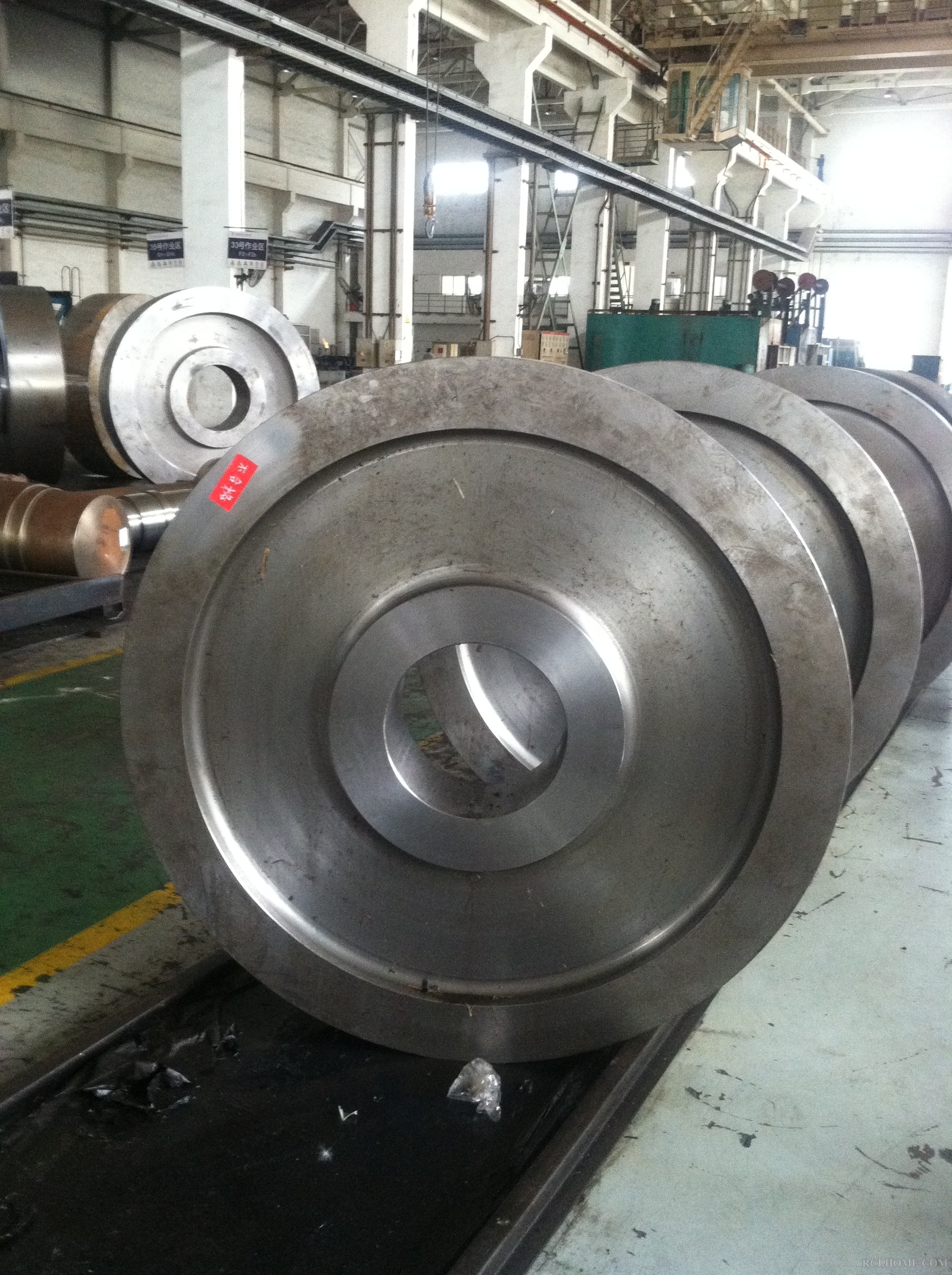

全部见光的锻件正火前超声波探伤发现问题,上面的红色标签是“不合格”标签。
