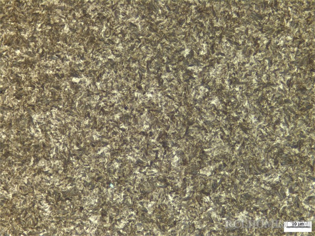

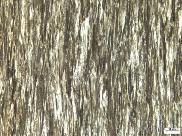

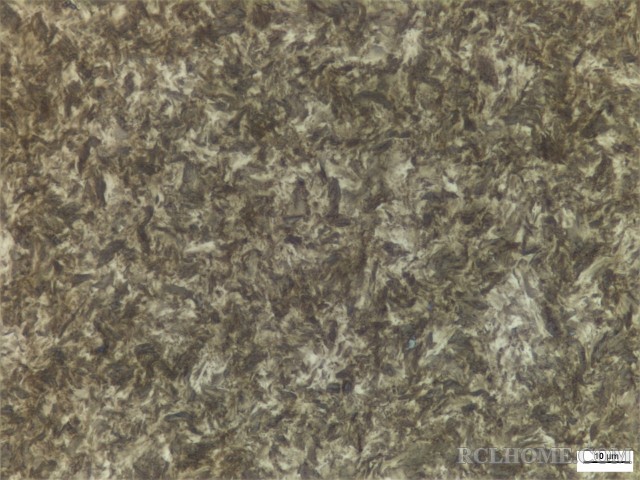

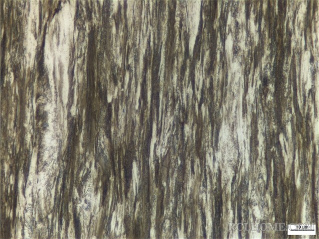

500四分之一.jpg 1000四分之一.jpg 盲人看相,谁知道这是什么组织{:soso_e113:}                                                现在公布答案,纵截面组织来了 500心部.jpg 1000心部.jpg

说实话,如果让我第一眼看到横截面的金相,不看纵截面的金相,我也会猜是低碳板条马氏体。

经过较大变形的索斯体吧。

本来我打算在上面的回复里叫你来看看了,还没叫你就来了。村长觉得纵截面组织是不是一个突破口?想必你已经知道这是什么处理方式了吧。

瞎猜?一看就是见多识广的人。这个组织我估计见过的人不多,所以我才发上来了让大家猜猜。单单看横截面组织很难猜出来,但是纵截面一看就很容易猜出来了。
发表于 2014-3-8 09:43:52 | 显示全部楼层
清淡 发表于 2014-3-7 22:43
瞎猜?一看就是见多识广的人。这个组织我估计见过的人不多,所以我才发上来了让大家猜猜。单单看横截面组 ...
         老孤看了纵剖面的金相,感觉不像金属材料的金相组织,更像是木纹

这个应该是80钢索氏体化后,经过拉拔的组织,所有是索氏体组织
SWP-B的材料。

材料是SWP-B,但是工艺我不知道。按我这一行来说,最可能就是索氏体冷拔强化钢丝了。

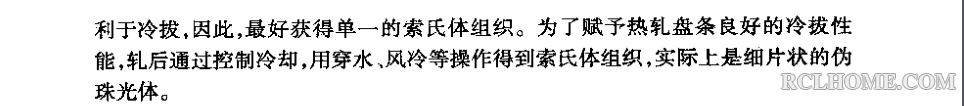

吉版主这个问题问的相当到位啊{:soso_e179:}。 QQ截图20140310172621.png QQ截图20140310172642.png QQ截图20140310172659.png 索氏体不但强度高,而其塑性很好,本来矛盾的性能都被他拥有了。其实在之前看到这段文字,我想发帖,为什么索氏体拉性能会好?屈氏体是不是比索氏体更好?为什么不选用屈氏体(可能是屈氏体转变靠近贝氏体了)?
