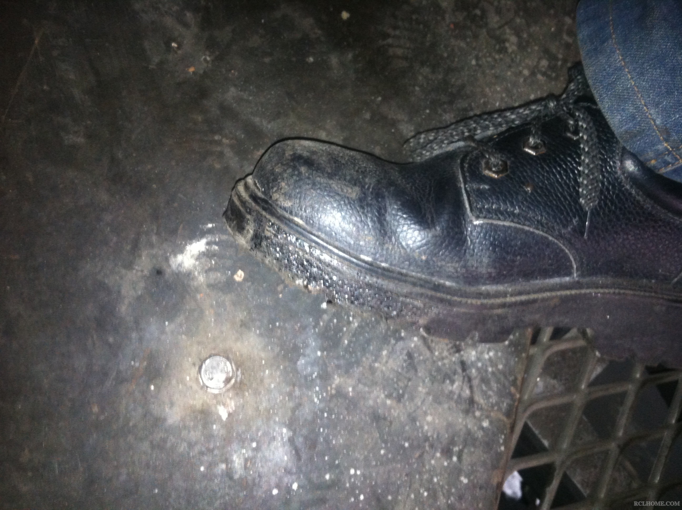

发表于 2014-3-7 15:42:09 | 显示全部楼层 |阅读模式
发表于 2014-3-7 15:47:52 | 显示全部楼层
鞋帮都这么厉害,鞋底可能更严重。
 楼主| 发表于 2014-3-7 15:50:30 | 显示全部楼层
吉祥如意 发表于 2014-3-7 15:47
鞋帮都这么厉害,鞋底可能更严重。
设备上不该有高温的地方出现了高温,
鞋底比较厚还算好,就是在炉台上留下了清晰的脚印。
发表于 2014-3-7 15:56:08 | 显示全部楼层
cnszgong 发表于 2014-3-7 15:50
设备上不该有高温的地方出现了高温,
鞋底比较厚还算好,就是在炉台上留下了清晰的脚印。 ...
猪皮的耐热性要差点,最好是牛皮的。
炉壁或盘根要修复了?

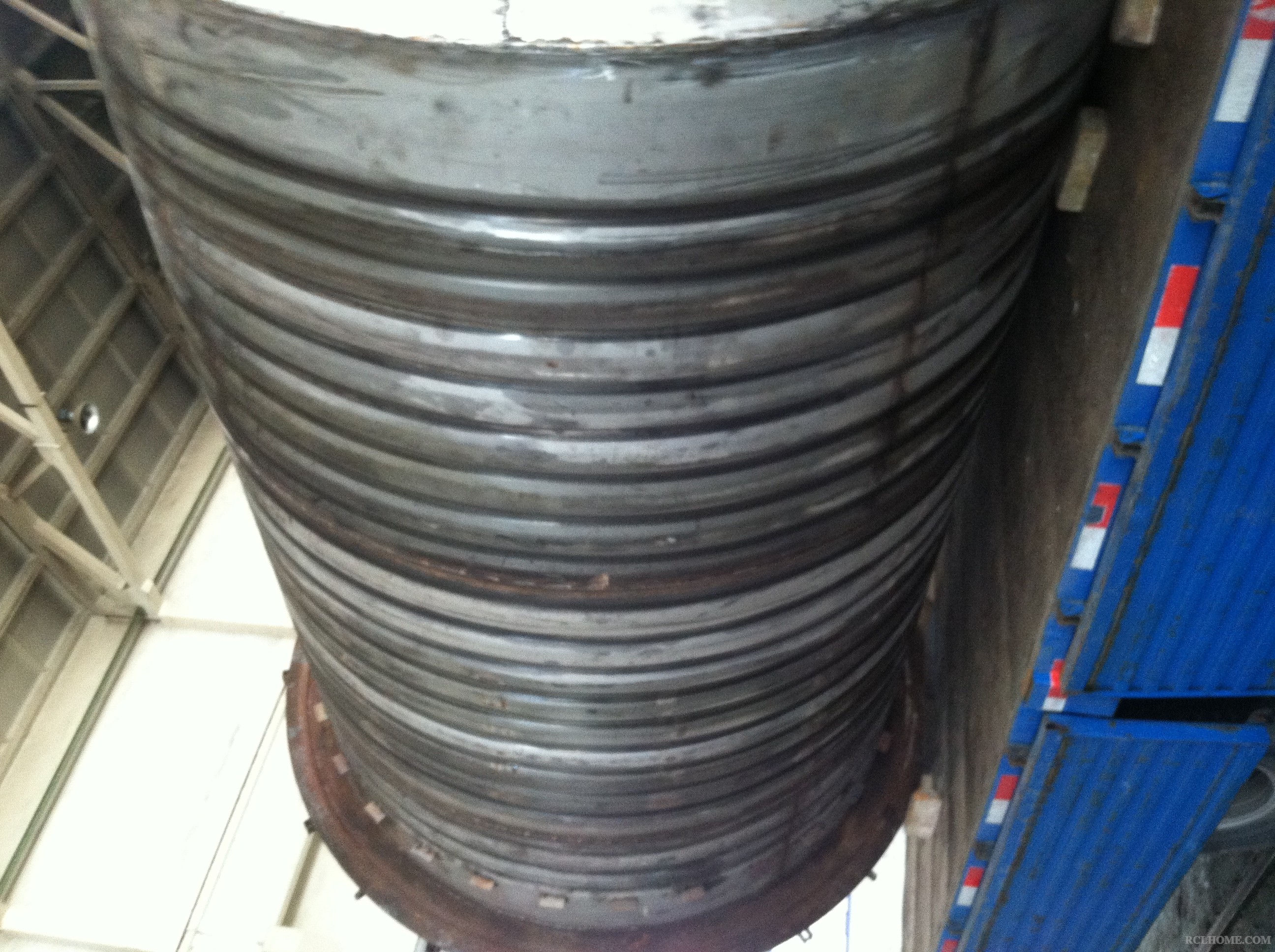

 楼主| 发表于 2014-3-7 15:57:44 | 显示全部楼层
应该是这鬼东西出了问题。

 楼主| 发表于 2014-3-7 16:00:31 | 显示全部楼层
吉祥如意 发表于 2014-3-7 15:56
猪皮的耐热性要差点,最好是牛皮的。
炉壁或盘根要修复了?
不是的,是新换的马弗罐安装到位后烘炉进入刚高温就发生了尺寸变化。马弗罐在高温下和炉台出现了间隙。

 楼主| 发表于 2014-3-7 16:07:15 | 显示全部楼层
吉祥如意 发表于 2014-3-7 16:03
重庆很多小厂的操作工夏天只穿拖鞋操作。
穿拖鞋操作那样非常不安全,我烫坏的鞋子鞋底是耐200度高温的安全鞋。

 楼主| 发表于 2014-3-13 14:48:16 | 显示全部楼层
apple 发表于 2014-3-13 14:23
现在新型的热处理设备都控制炉壁温升了,丰东公司的连续炉承诺炉壁温升小于5度,夸张吗?
鞋是公司配的,但 ...
这井式炉炉壁温升正常情况下没那么高的温度的。主要是刚新换了马弗罐,估计加工尺寸有问题。炉内温度升高后把马弗罐给顶起来了,马弗罐和炉台之间露出一条不起眼的缝隙(温度升的越高缝隙就越大)。致使炉台出现高温了。

发表于 2014-3-13 14:59:53 | 显示全部楼层
cnszgong 发表于 2014-3-13 14:48
这井式炉炉壁温升正常情况下没那么高的温度的。主要是刚新换了马弗罐,估计加工尺寸有问题。炉内温度升高 ...
呵呵,是设计问题!
