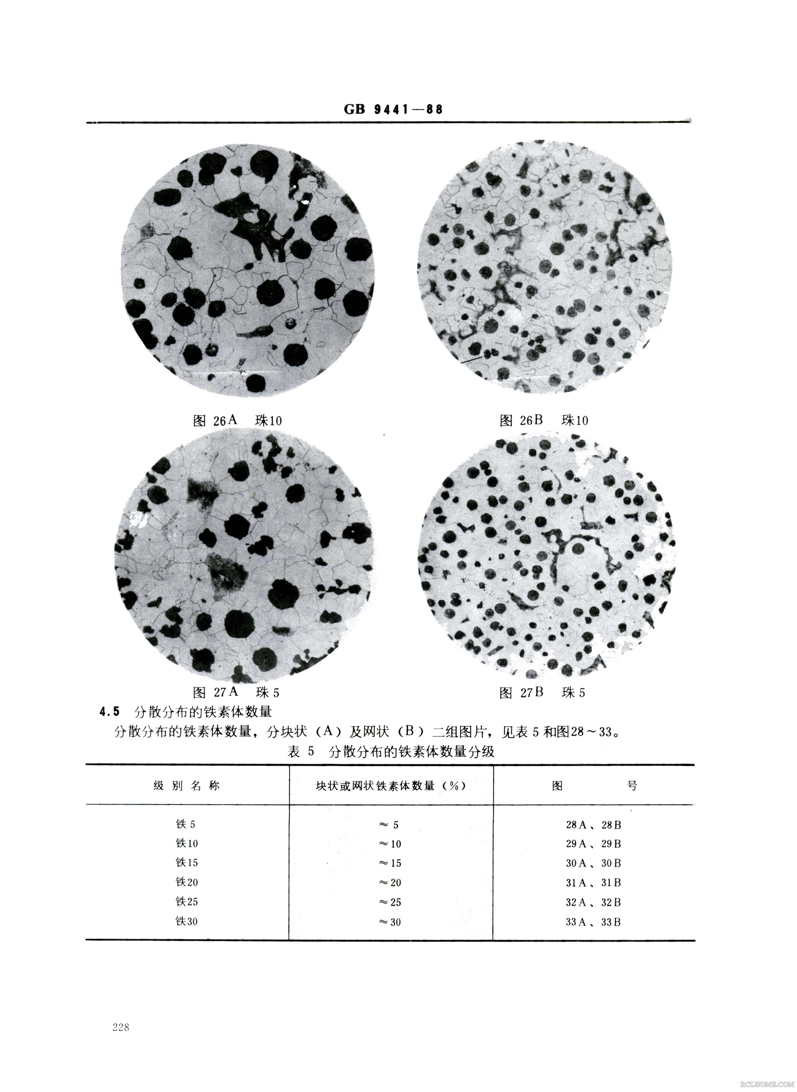

发表于 2014-3-8 11:48:26 | 显示全部楼层
骑驴者何人 发表于 2014-3-8 11:45
那铁素体分布形态是什么样的
        块状、网状、月牙状

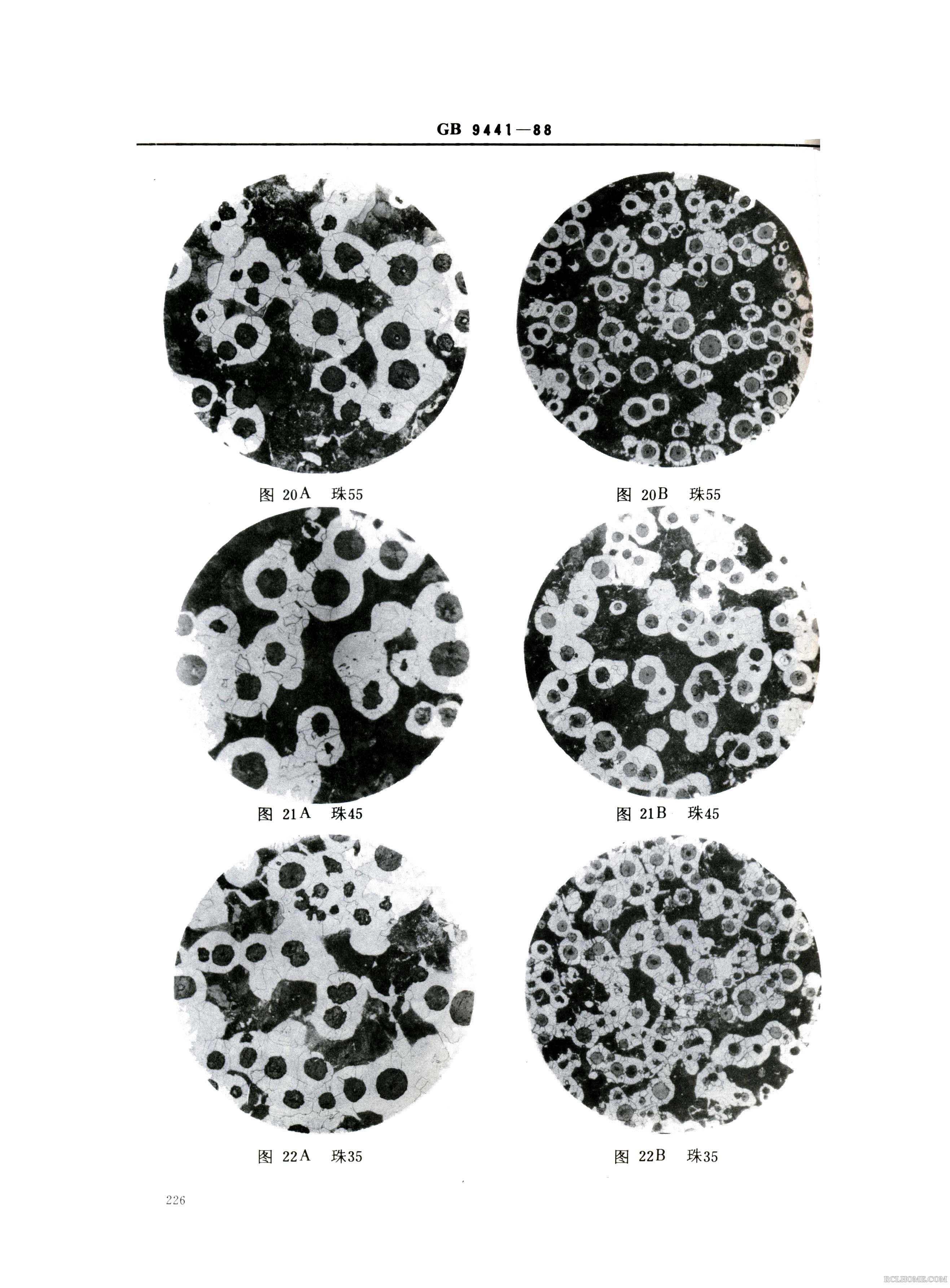

       你先看看这个标准球墨铸铁金相检验(GB、T  9441-1988).rar(8.40M)
发表于 2014-3-8 13:47:27 | 显示全部楼层

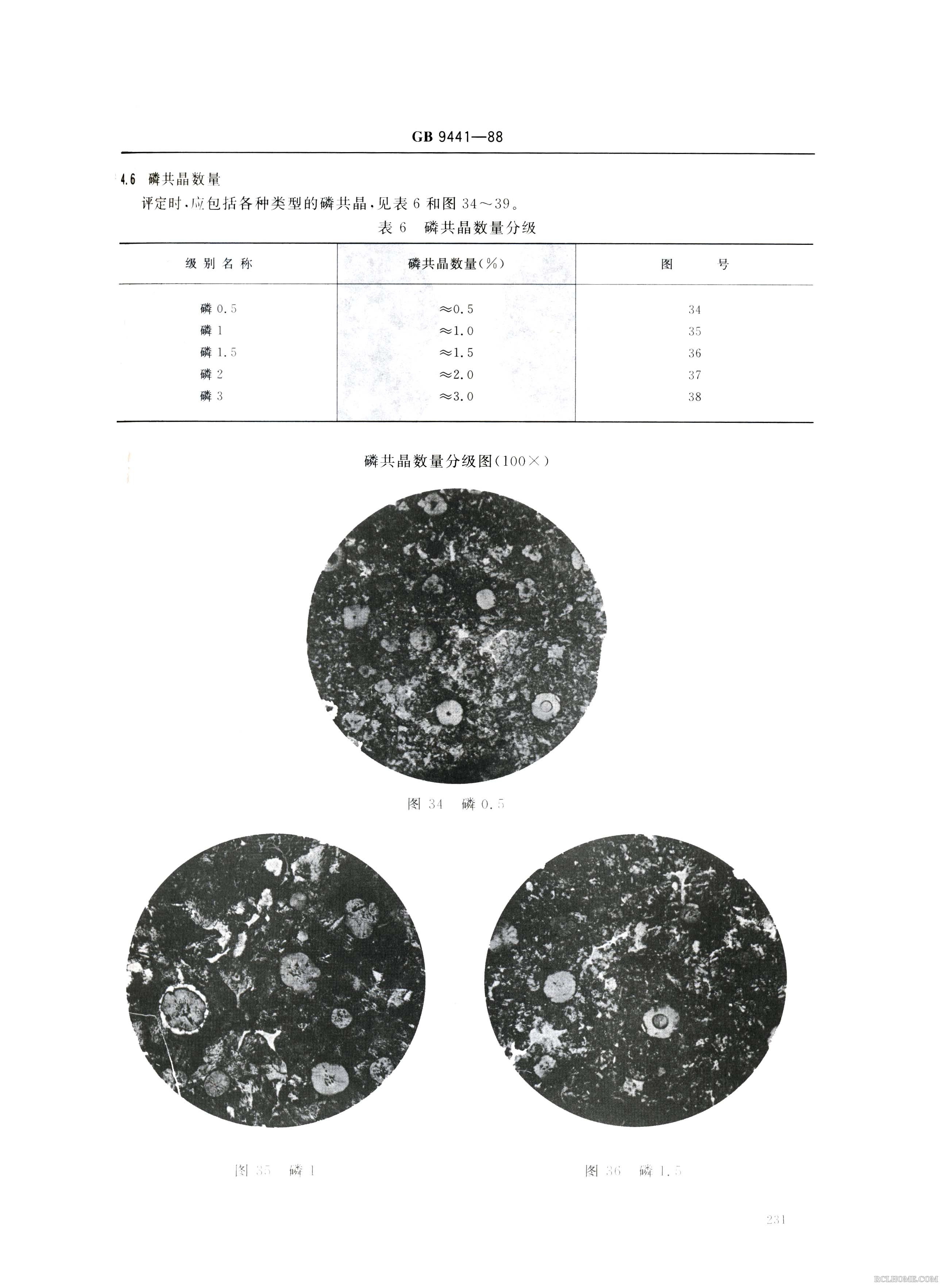

           接上帖...............

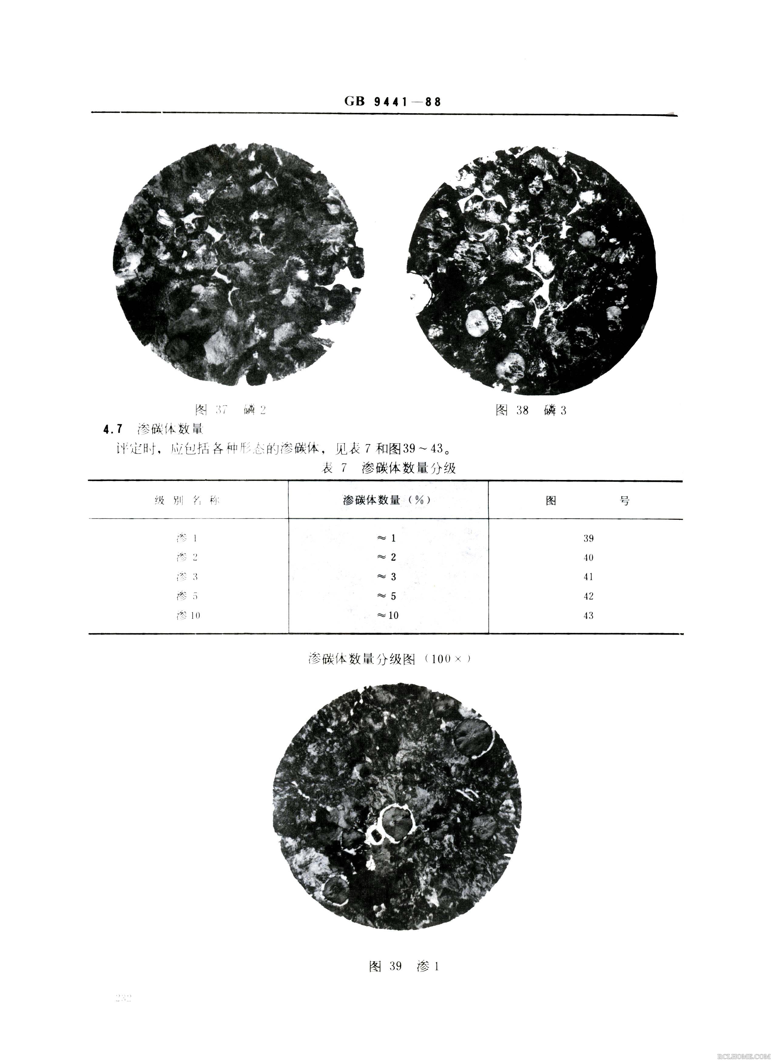

发表于 2014-3-8 13:47:49 | 显示全部楼层
           接上帖...........................

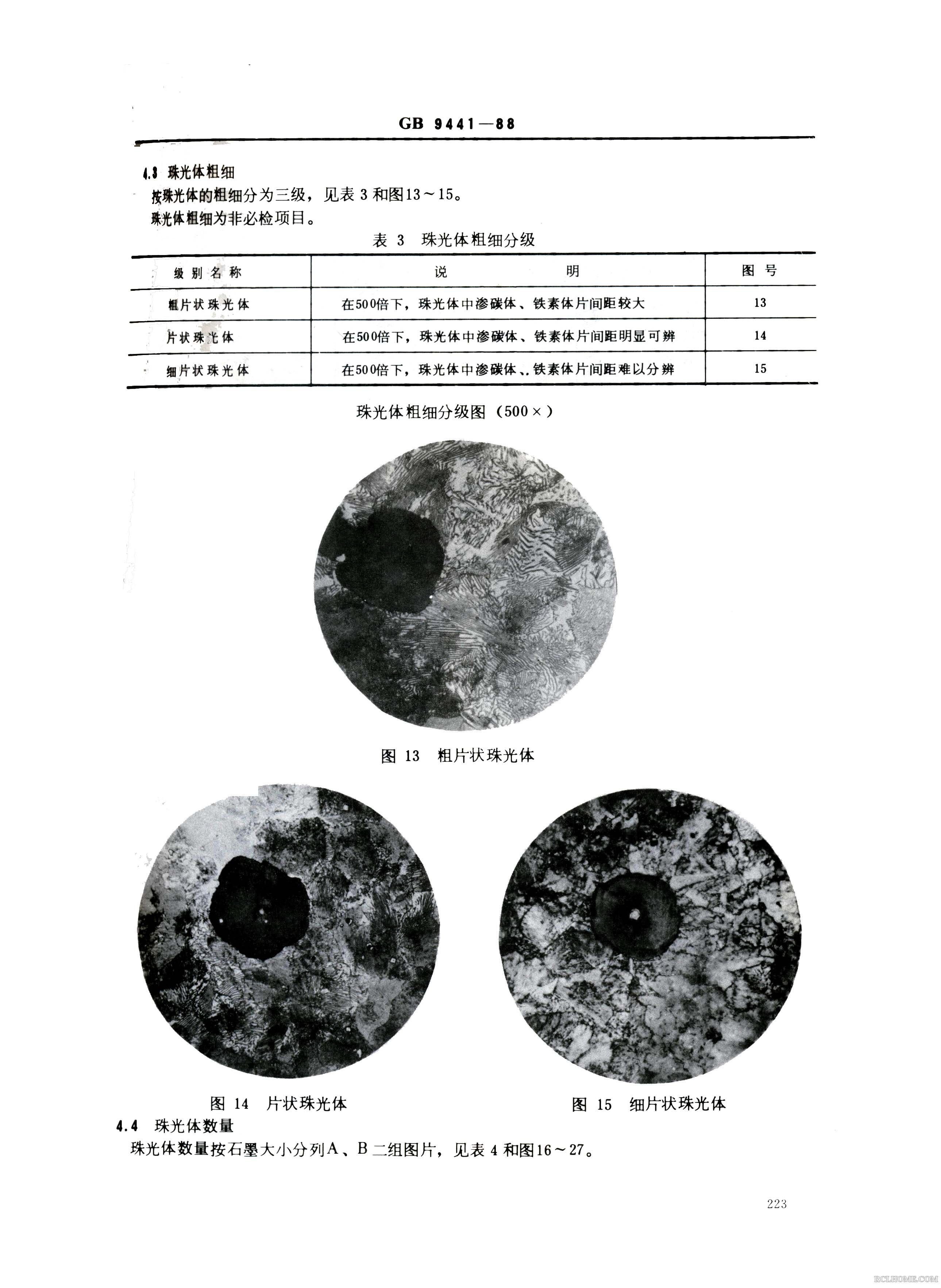

发表于 2014-3-8 13:48:13 | 显示全部楼层
             续上帖.............................
发表于 2014-3-8 13:48:49 | 显示全部楼层
                续上贴.................................

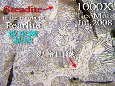

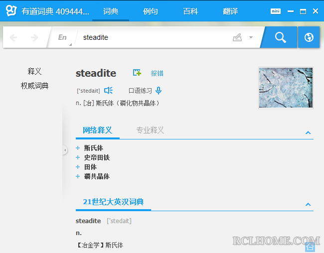

发表于 2014-3-8 17:50:25 | 显示全部楼层
心情 发表于 2014-3-8 17:22
去隔壁拿了几张 磷共晶的照片
              史帝田铁是磷共晶吗?

发表于 2014-3-8 17:59:00 | 显示全部楼层
孤鸿踏雪 发表于 2014-3-8 17:50
史帝田铁是磷共晶吗?
是的,请看截图。。。。
发表于 2014-3-10 08:45:02 | 显示全部楼层
心情 发表于 2014-3-8 17:59
是的,请看截图。。。。
         斯氏体  铁素体和磷化铁(Fe3P)的共晶体,又名磷共晶。原系外来语译名,国外为纪念stead而命名,是铸铁中常见的一种显微组织。

发表于 2014-3-17 22:47:32 | 显示全部楼层

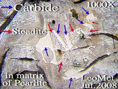

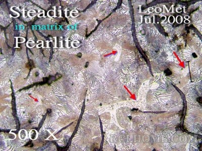

Steadite in QT 700.  Very poor quality pictures.
