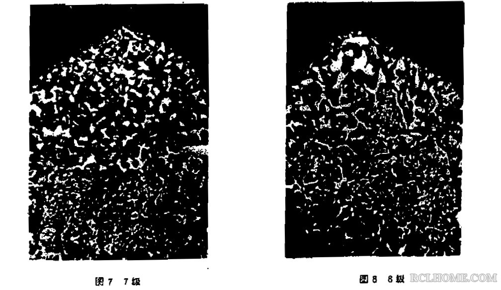

按照QC/T 262 1999 汽车渗碳齿轮金相检验标准才有碳化物8级这种说法。
7级和8级的图片截下来: 碳化物8级.jpg
而按照GBT 25744-2010钢件渗碳淬火回火金相检验标准,根本就没有8级的,最高碳化物级别图是6级。
按照JBT6141.3-1992重载齿轮渗碳金相检验,最高碳化物级别图也是只有6级。

QC/T 262-1999的文字解释:
碳化物6级: 碳化物呈大块状,断续网状分布;
碳化物7级: 碳化物呈大块状,连续网状分布;
碳化物8级: 碳化物呈粗大状,连续网状分布;

 楼主| 发表于 2014-3-13 09:22:43 | 显示全部楼层
7级和8级的图片截下来:
比图谱还严重,正在做工艺试验,试验消除碳化物的工艺,出了结果给大家分享。
