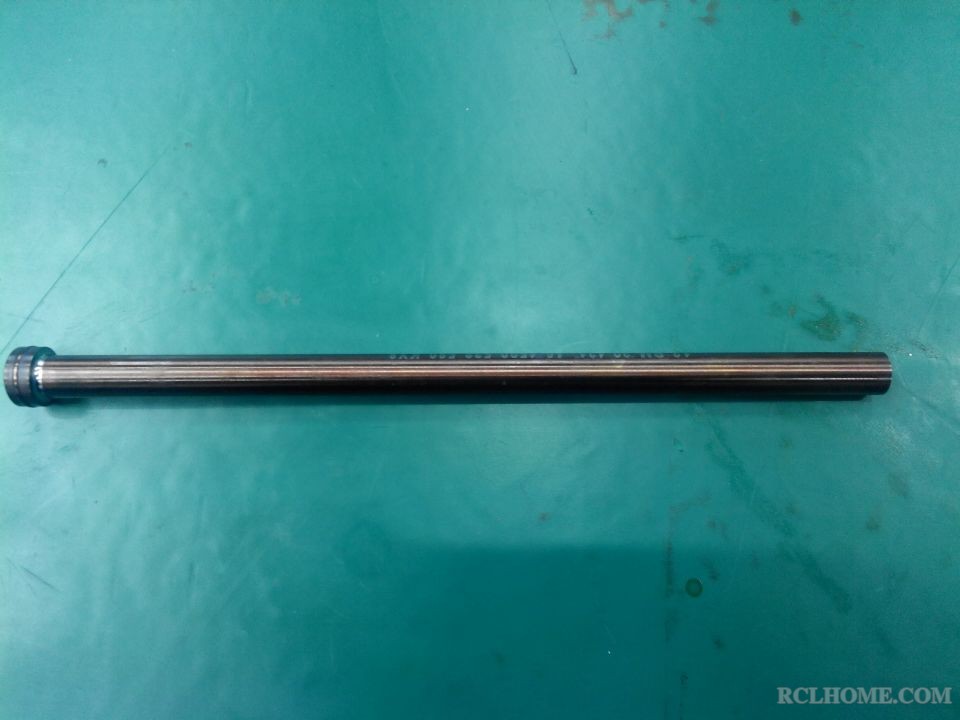

老外模具上 切了一块。。。。

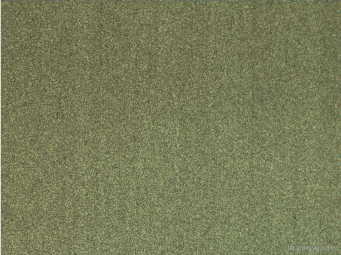

怎么不写上是500X下拍摄的

老外模具,感觉热处理做的确实不错。

请补充100X和1000图片更好。

请楼主补充吧,在没有补充前,先说说感觉怎样?
发表于 2014-3-12 10:51:55 | 显示全部楼层
能将就,过得去。

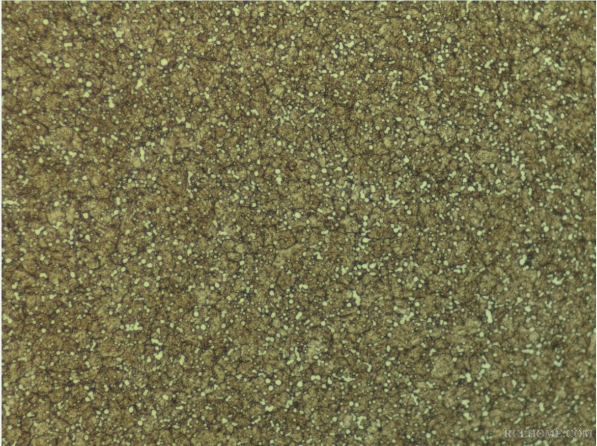

浅腐蚀500倍
浅腐蚀500倍

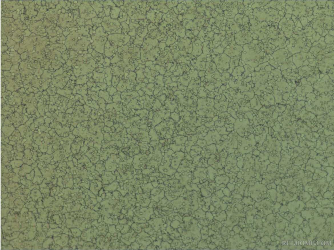

100倍
100倍

报废的模具,随便切个看看的,都是些德国过来的模具。。。。给我的感觉 碳化物很均匀,晶粒很细。。

模具心部组织,还是边上的。模具大概厚度是多少?
晶粒度很细,我看不是很细呀!10级吧!11级应该没有吧!
对于我们刀具来说晶粒度还是很细
个人意见

你用什么腐蚀的,晶粒度那么清楚

球化退火做的那是相当不错

粉末钢8?碳化物暴露了。。。。。

100倍是不是有轻微的带状偏析啊?

老外采用了多次回火和深冷处理,韧性及综合力学性能都比国产的好,这些我都做过

公司使用整套模具都是从德国发过来的,具体模具从哪里买来的就不得而知了,图纸上材料是M2!

公司是做螺丝的,这是冷成型一套模具中的一个,具体服役条件我不是很明白。。。有懂螺丝成型的得可以详细讲讲 这个零件服役条件

用的是硝酸酒精容易腐蚀的,你腐蚀浅一点就能够显示晶粒度了。。。

这个没带状,横纵两面我都看过的,都很均匀。。。。

热处理质量很好,晶粒大小比较均匀,颗粒碳化物也大小分布非常均匀。
