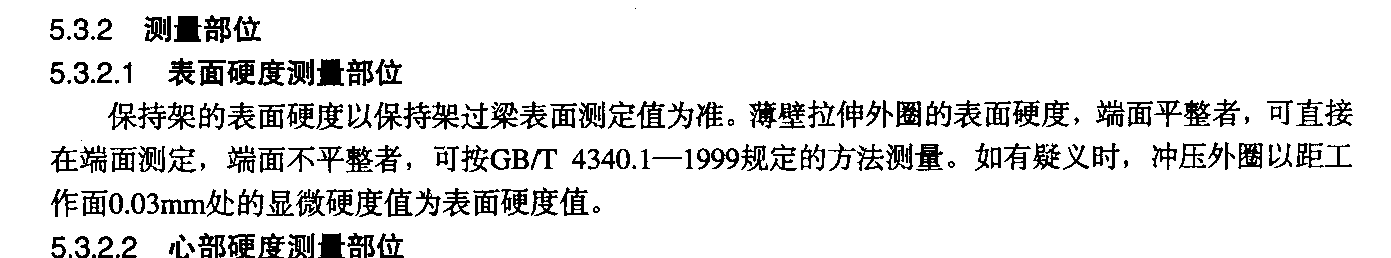

那看看这标准
 楼主| 发表于 2014-3-14 10:10:39 来自手机 | 显示全部楼层
吉祥如意 发表于 2014-3-13 11:35
是否可以理解为:明确表面硬度与次表层硬度的区别。
娃娃,一个翻译成表层硬度,另一个表面硬度,是不是很合适?
发表于 2014-3-14 10:12:37 | 显示全部楼层
我认为可以:大多数的业内人士交流起来不会产生误解。
