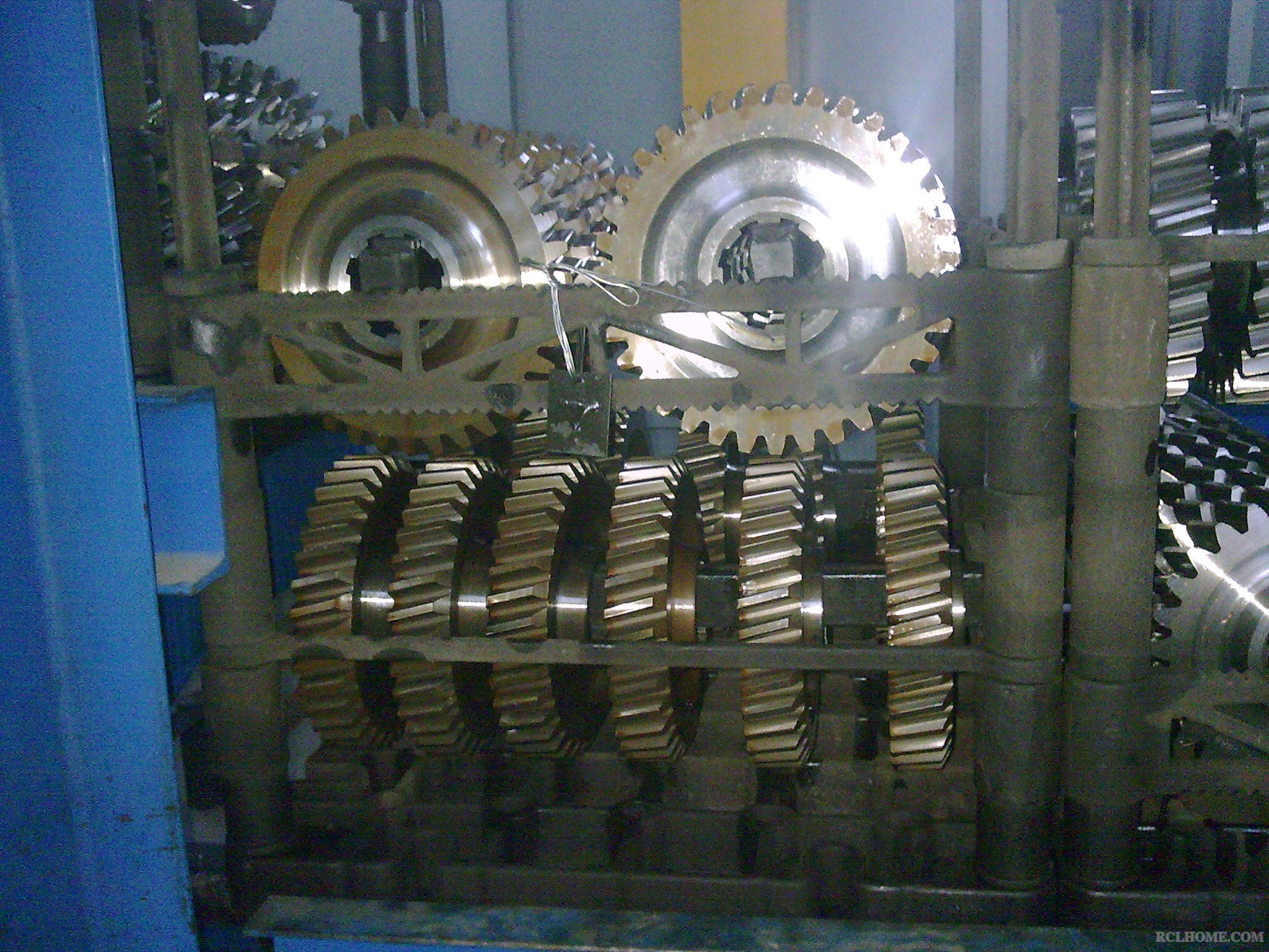

最近的,看看吧

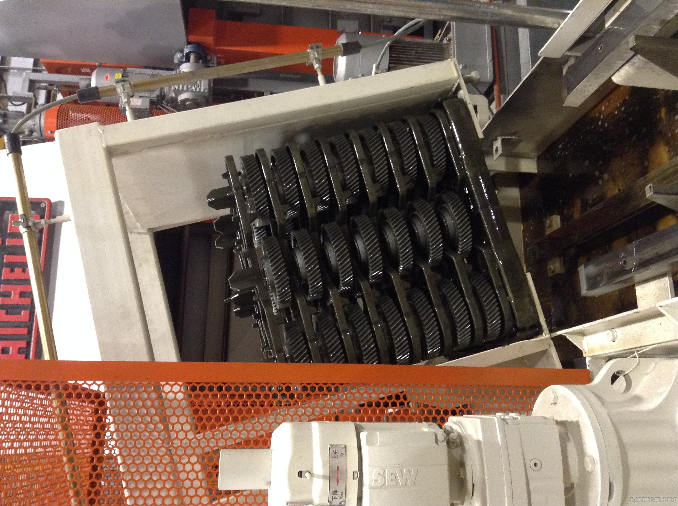

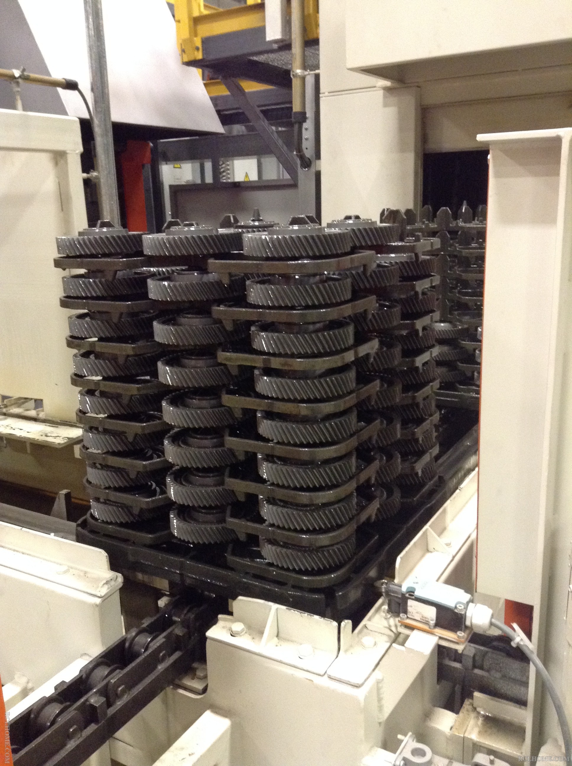

工装不错,王博士是那家公司的?齿轮平放,不会带走很多油吗?

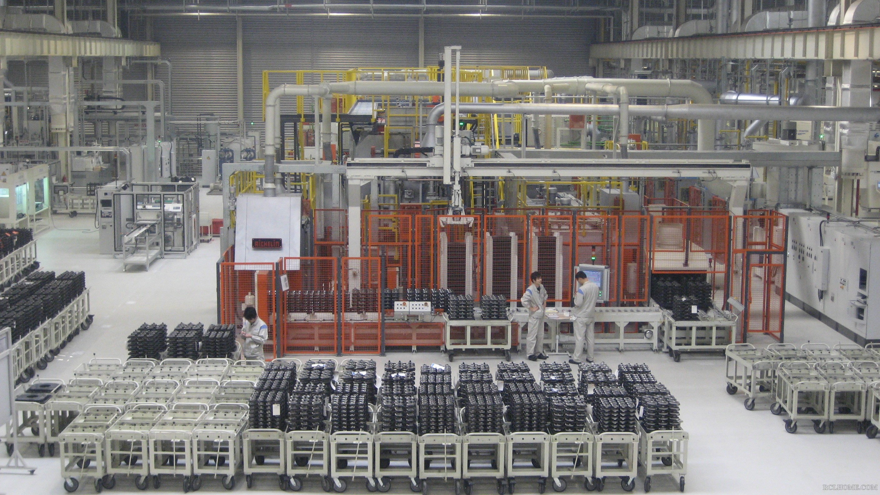

找个毛病,现场人员劳保用具配戴不齐全。

发表于 2014-3-14 10:56:34 | 显示全部楼层
吉祥如意 发表于 2014-3-13 18:29
找个毛病,现场人员劳保用具配戴不齐全。
你的意思是还要戴帽子?我觉得戴帽子上班的热处理工,比较少
发表于 2014-3-14 10:58:35 | 显示全部楼层
你不喜欢帽子,手套也可以节约了。
签到天数: 131 天
1543
7510
7510
发表于 2014-3-14 11:00:05 | 显示全部楼层
吉祥如意 发表于 2014-3-13 18:58
你不喜欢帽子,手套也可以节约了。
没有干事,那里要手套哦,我看他们上下件都是流水线,按个开关,手指头灵活些,哈哈

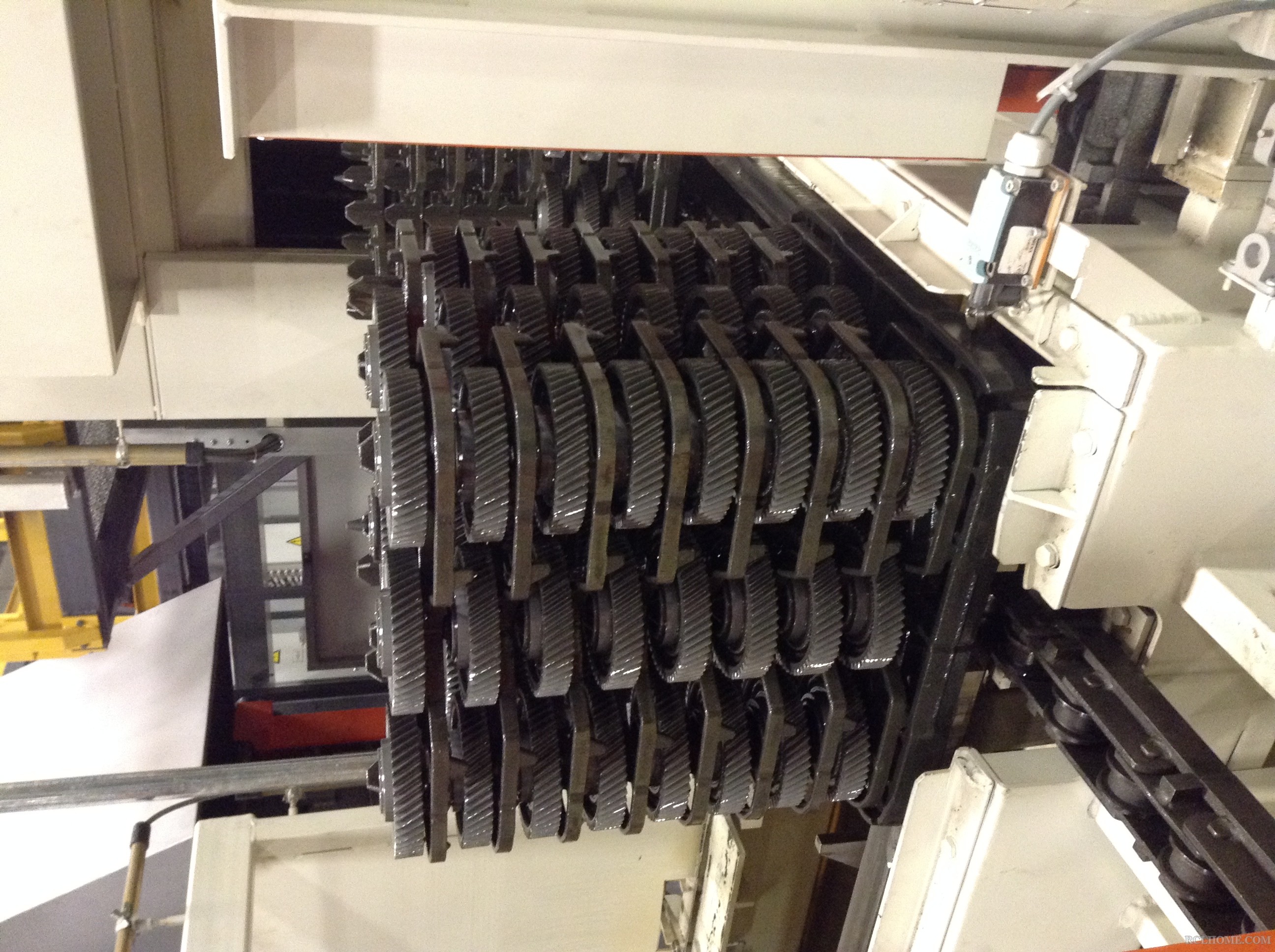

我怎么看倒数第二张图片不正呀,脖子出问题了。

发表于 2014-3-14 11:03:07 | 显示全部楼层
可能在沥油,车间真干净
发表于 2014-3-14 11:12:17 | 显示全部楼层
报告长官:最后一张的齿轮轴也是歪的,也是在沥油?

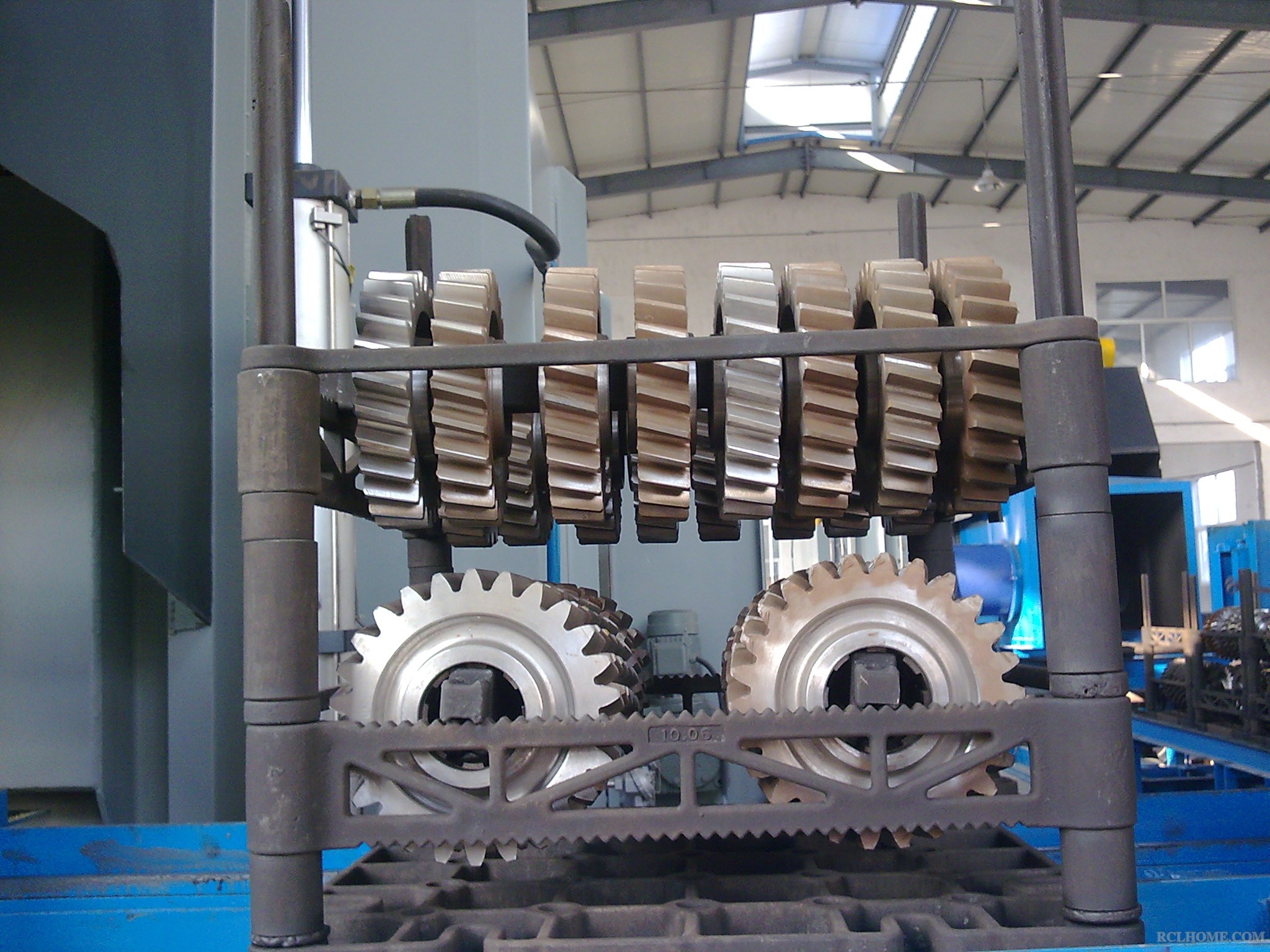

         我们的类似齿轮全是挂装,平装出来端跳是难以保证的

 楼主| 发表于 2014-3-15 16:55:31 | 显示全部楼层
看见倾斜的那个了没。。。。。 沥油台,都倒出去了

 楼主| 发表于 2014-3-15 16:56:48 | 显示全部楼层
村长 发表于 2014-3-14 11:00
没有干事,那里要手套哦,我看他们上下件都是流水线,按个开关,手指头灵活些,哈哈 ...
对了。那些操作工呗轻松,苦了我这调试的了

 楼主| 发表于 2014-3-15 16:57:43 | 显示全部楼层
村长 发表于 2014-3-14 11:03
可能在沥油,车间真干净
沥油中‘’‘

 楼主| 发表于 2014-3-15 17:01:19 | 显示全部楼层
我是做设备的

发表于 2014-3-16 14:00:10 | 显示全部楼层
         这只能倒掉一部分,残存下来的也不可小觑

发表于 2014-3-17 09:00:52 | 显示全部楼层
这个工作环境真好,零件批量也大,漂亮。

还真不是    我只能说到这了
发表于 2014-3-18 21:21:53 | 显示全部楼层
王博士,你的料筐仅仅倾斜了这么一点,油能虑干净吗?

发表于 2014-3-27 22:57:01 | 显示全部楼层
1 这些照片不存在泄密问题,只不过是国内企业采用的少了罢了,这在外资企业较为普遍。
2 最早的是唐山爱信,其次是北京mobis。唐山爱信就是爱协林推盘线+翻转淬火台,齿轮平放的目的主要是剃齿后直接放到工装上,属于TPS省人工内容。
