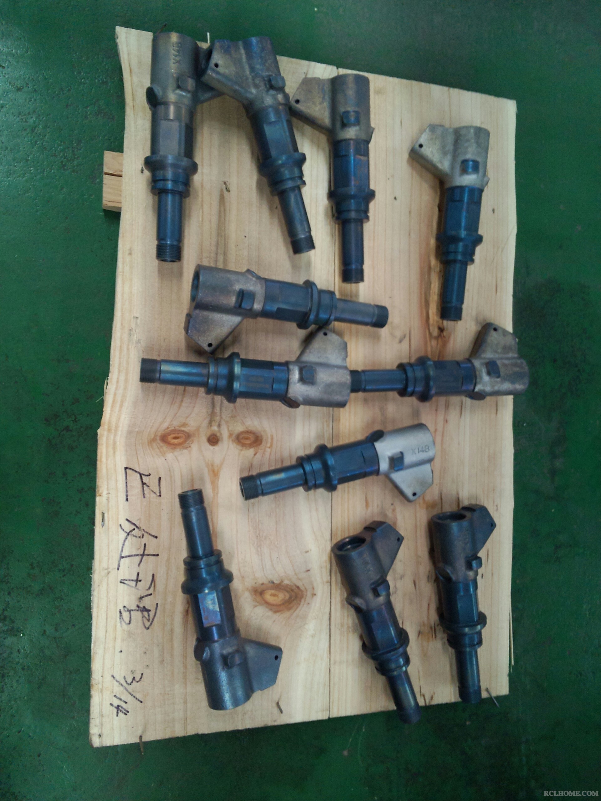

真空油淬,整个加热过程真空度没有低于5Pa的,却变颜色了,大家看看。

零件怎么有的全蓝,有的有一半蓝呢?怎么回事?
 楼主| 发表于 2014-3-17 19:48:26 | 显示全部楼层
下面一半呈蓝色,全是加工面,没有变蓝色的是毛坯面,从这个方面来说,加工面比未加工面更容易被氧化。

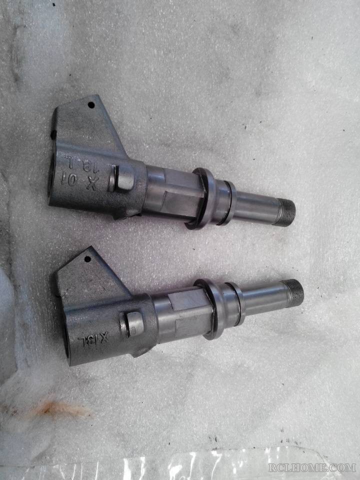

[attachimg]17901[/attachimg
