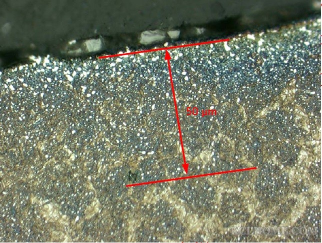

发表于 2014-3-17 21:30:22 | 显示全部楼层
cnszgong 发表于 2014-3-16 10:05
如果将GCr15材料放在20CrNi2Mo材料中渗碳(工艺按20CrNi2Mo设定),扩散碳势0.85,那么对GCr15来说、表面 ...
GCr15基体含碳量其实只有0.6左右,因为很多碳在碳化物中,碳势如果达到1.0渗碳的可能性很大
这里有一张GCr15轻微增碳的图片
 楼主| 发表于 2014-3-17 21:33:25 | 显示全部楼层
microsoft 发表于 2014-3-17 21:30
GCr15基体含碳量其实只有0.6左右,因为很多碳在碳化物中,碳势如果达到1.0渗碳的可能性很大 ...
是这样啊,呵呵。
今天已经出炉淬火了,等回火完成就做表面探伤看看。
发表于 2014-3-17 21:40:39 | 显示全部楼层
注意,这个工艺是920C做的,碳化物全溶的,奥氏体含碳量是1%,渗碳后应该在1.05-1.1%左右,降温到840C,降温过程中奥氏体里析出二次渗碳体,表面和心部都会析出!整体性能很差,应该是一摔就断的情况,或者是冲击很差!马氏体针长,且有较多残奥,可能是网状碳化物!
microsoft + 10 很给力!
