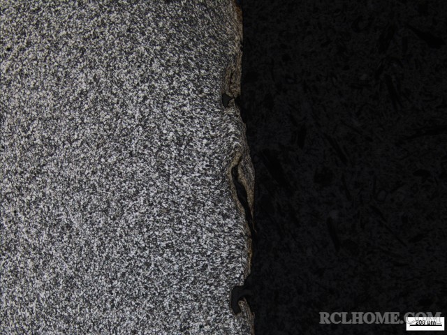

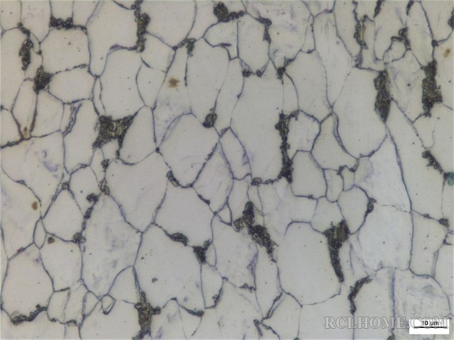

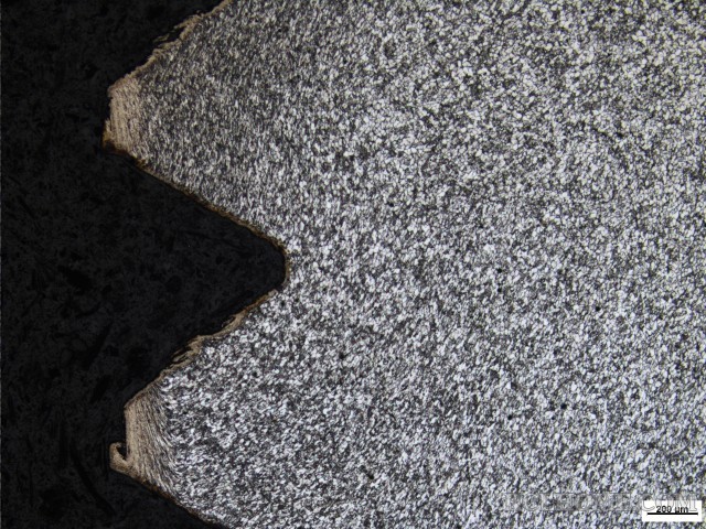

客户投诉说螺帽打滑,我以为是由于碰焊或表面脱碳造成的,结果一做金相得到意外的发现。 20140316_092813.jpg 20140316_164747.jpg 50x.jpg 50x-1.jpg 这张已经没了牙。 1000x-3.jpg 。我记得螺帽、螺栓这些都是调质处理吧?有用低碳钢不做任何处理直接做的?

我今天给部长反映了,叫他把这批全部停住,我这可是汽车上的东西,看来这家卖螺帽的还不知道我们用在什么地方。明天去问问技术对这个做的什么技术要求。

冷镦时加工硬化使螺帽硬度提高,我遇到过一个客户拿来几个冷镦的T型零件,说原材料是20CrMn,材料进厂硬度是均匀的,现在一个零件上硬度差别很大,我告诉他,这个零件冷镦时上下部分变形率差异太大这造成的。

从第四张图看不会超过10号钢。

       标准件是分级别的,有低碳钢不经热处理的,有中碳钢调质处理的,还有中碳低合金结构钢调质的。
      有一些低级的螺栓、螺母是低碳钢不经任何热处理的

螺栓螺母都有用低碳钢直接冷镦的 不用热处理 变形使其硬度提高
