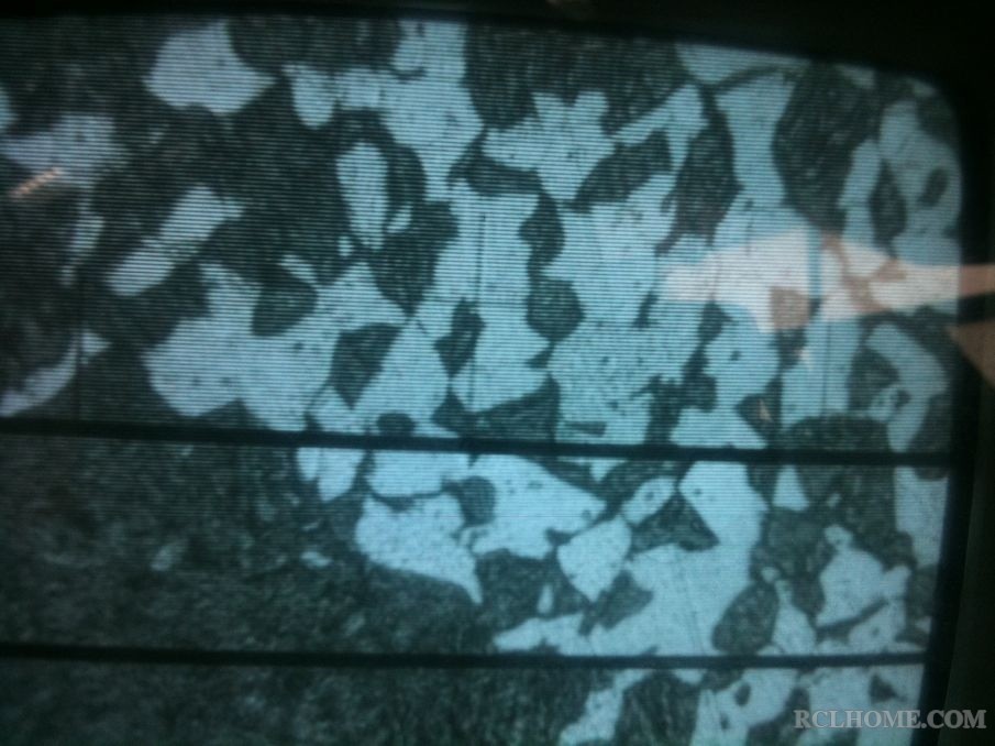

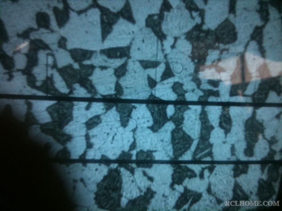

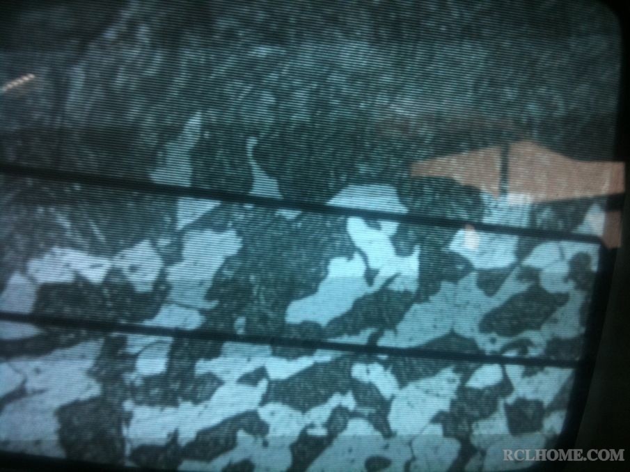

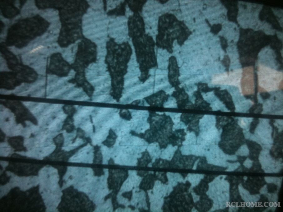

发表于 2014-3-20 18:32:40 | 显示全部楼层 |阅读模式
         如题,35钢-8级镀锌螺母,要求硬度30HRC,据说是网带炉淬火+700°C高回组织

发表于 2014-3-20 19:43:48 | 显示全部楼层
{:soso_e120:}网带温度是不准的呢,还是准的呢?硬度计还不是准的呢,是准的呢?确定是35钢700回火的组织么?
一笑而过炫耀“之家”风采
发表于 2014-3-20 19:51:14 | 显示全部楼层
这个组织怎么看上去这么别扭
35钢700℃高回有30HRC?
发表于 2014-3-20 19:51:28 | 显示全部楼层
杨工这张是照的边缘吗?是脱碳部分吧。心部看看是什么样的。

发表于 2014-3-20 20:35:32 | 显示全部楼层
这材料要求30HRC也不至于要用700度回火吧,这么暴力!!看样子淬火有很大问题。

发表于 2014-3-21 05:44:12 | 显示全部楼层
出示的图片是达不到这么高的硬度的

发表于 2014-3-29 08:42:30 | 显示全部楼层
追求卓越 发表于 2014-3-28 15:00
为什么达不到呢?淬火后不回火就是了
图片中只是淬火,未经回火后的组织?
发表于 2014-3-29 09:05:30 | 显示全部楼层
签到天数: 129 天
373
1431
1431
发表于 2014-3-29 13:49:15 | 显示全部楼层
追求卓越 发表于 2014-3-29 09:05
回过了,没仔细看你以前发的内容。如果回火温度低,能否达到30HRC呢?
可以的,8级螺母一般采用低碳合金钢或中碳钢调质处理,以达到技术要求。
 楼主| 发表于 2014-3-29 14:43:27 | 显示全部楼层
        求助者根本不能提供清晰的语言信息,竟然给我说什么“22#中天钢”,我琢磨了两天才猜想,他是不是说22#中碳钢啊?可是这样理解也不对,22#能算得上中碳钢吗?
       这就是搞热处理技术的悲哀!我敢预言:像这样的人在某些作坊式的企业工作5~10年,年薪10万工程师岗位他照样信心百倍地去应聘
 楼主| 发表于 2014-3-29 14:43:32 | 显示全部楼层
 楼主| 发表于 2014-3-29 14:44:11 | 显示全部楼层
为什么达不到呢?淬火后不回火就是了
        我看这些图片根本不是淬火组织
141
747
747
发表于 2014-3-29 16:07:32 | 显示全部楼层
回复13#:照片组织应该不像淬过火组织,否则,真的就太离谱了。
单从信息上分析,也许提供咨询你的人本身没太明白,不是35#钢,而是低碳低合金钢不直接淬火,直接冷拉后低温回火就可以满足8.8级要求哪? 例如:汽车行业普遍采用的非调钢螺栓组织上观察就像正火组织。
