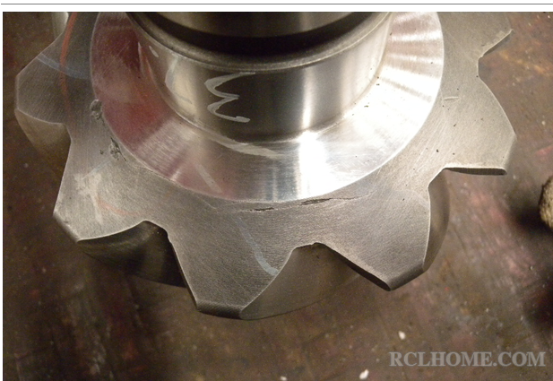

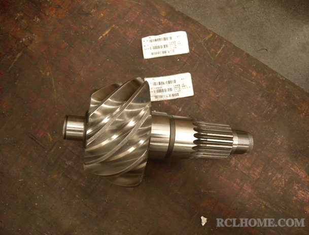

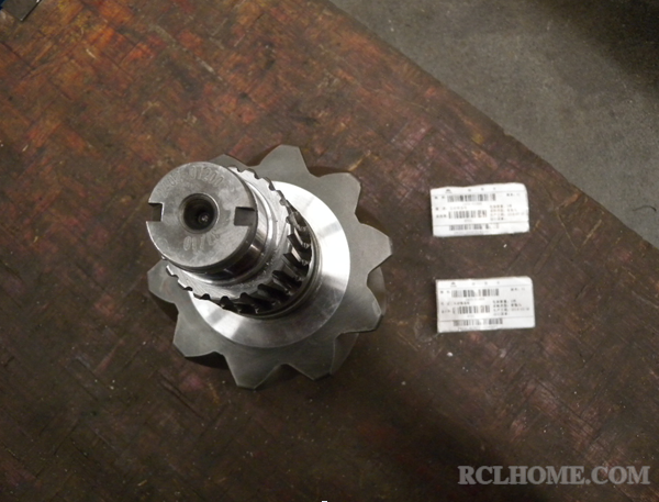

     主动轮产品图片
 楼主| 发表于 2014-3-20 19:09:23 | 显示全部楼层
    图片二

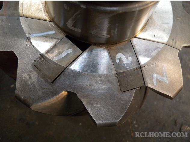

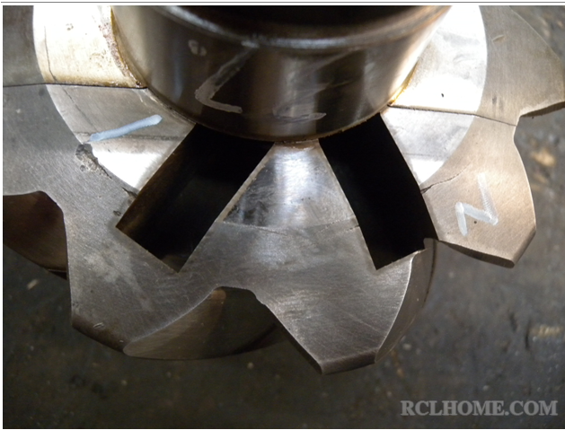

   失效主动轮图样
  切割取样位置
 楼主| 发表于 2014-3-20 19:13:08 | 显示全部楼层
沧海一声笑 发表于 2014-3-20 19:11
失效主动轮图样
  切割取样位置
主要检测结果

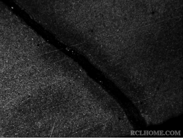

1号位置,表面为细针状马氏体+残余奥氏体,3级;芯部为低碳马氏体+铁素体,4级,淬硬层深2.0mm,另外存在3.2mm长的裂纹。
2号位置:表面为细针状马氏体+残余奥氏体,3级,芯部为低碳马氏体+铁素体,4级。淬硬层深1.8mm,另外存在2.4mm的裂纹。(取样位置以及裂纹照片详细见附件照片)。
实验结果:金相组织存在裂纹不合格(硬度合格,化学成分合格)。(附图)
发表于 2014-3-20 19:17:17 | 显示全部楼层
这个贯穿裂纹能给个细节、全貌么?
宏观还不清楚呢

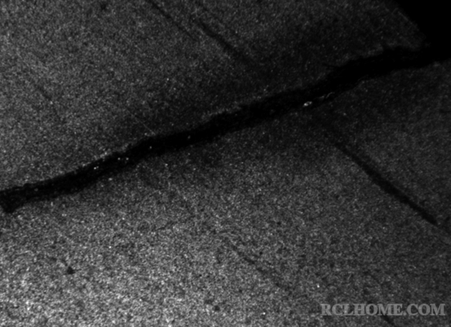

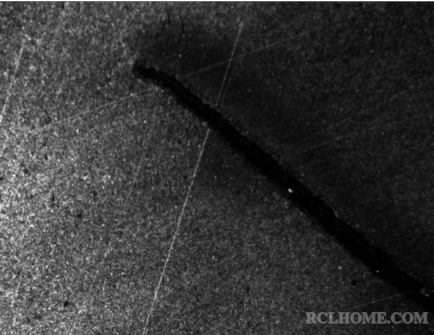

 楼主| 发表于 2014-3-20 19:18:15 | 显示全部楼层
主动锥齿轮 裂纹1号尾部50X.JPG、

发表于 2014-3-20 19:24:55 | 显示全部楼层
原始裂纹或是材料缺陷。
裂纹尾部特征明显,宏观也是如此。

发表于 2014-3-20 20:39:46 | 显示全部楼层
本来就存在的材料缺陷。
 楼主| 发表于 2014-3-20 20:41:44 | 显示全部楼层
所以因为 发表于 2014-3-20 20:39
本来就存在的材料缺陷。
是锻造折叠产生的缺陷,但是这个折叠现象对于产生的裂纹有什么因果关系?

发表于 2014-3-20 21:07:28 | 显示全部楼层
沧海一声笑 发表于 2014-3-20 20:41
是锻造折叠产生的缺陷,但是这个折叠现象对于产生的裂纹有什么因果关系? ...
这个不是锻造折叠,两侧没明显脱碳,但肯定是原材料裂纹,看裂纹形态就知道了。图片并不清晰你不妨在裂纹中间两侧打硬度,原材料有裂纹一般裂纹两侧会渗上碳。,
所以因为 + 10 很给力!
 楼主| 发表于 2014-3-20 21:14:35 | 显示全部楼层
trainman 发表于 2014-3-20 21:07
这个不是锻造折叠,两侧没明显脱碳,但肯定是原材料裂纹,看裂纹形态就知道了。图片并不清晰你不妨在裂纹 ...
从外圆端面看就是锻造折叠产生的裂纹(抛丸后有掉块),是锻造模具失效,照成余量分配不均带来的局部缺块现象!

发表于 2014-3-20 22:22:10 | 显示全部楼层
沧海一声笑 发表于 2014-3-20 21:14
从外圆端面看就是锻造折叠产生的裂纹(抛丸后有掉块),是锻造模具失效,照成余量分配不均带来的局部缺块 ...
如果是折叠那么直而长就有点奇怪了,因为我倾向于分模面裂纹。我重新看了一下你的金相请问是400倍的吗
 楼主| 发表于 2014-3-20 22:33:24 | 显示全部楼层
trainman 发表于 2014-3-20 22:22
如果是折叠那么直而长就有点奇怪了,因为我倾向于分模面裂纹。我重新看了一下你的金相请问是400倍的吗 ...
是锻造后就产生的裂纹,最终经渗碳淬火后扩大?

发表于 2014-3-20 23:41:12 | 显示全部楼层
其实从裂纹末端圆润来看符合折叠,但我纠结于裂纹两侧氧化似乎不是很严重,所以问你放大倍数,你应该是对的。
我司齿轮厂锻造来料经常出现折叠、裂纹等问题,有的现象连厂家都解释不清,但的确折叠占了多数,只是像你这个这么严重的我头次见,热处理前居然没发现?
所以因为 + 10 辛苦了,再次感谢!

我又看了一下你的图片,第四张图就是第三张图的同面对吗?我以为第四张图横线也是裂纹原来是线割的,那么的确是折叠了。

孤哥:这个产品在进炉前齿轮大端面位置,就明显看到有黑疤,渗碳淬火并经抛丸后黑疤部位的面积扩大,在打开黑疤部位进行金相检测时发现有3mm左右的裂纹,我以为是锻造缺陷在渗碳淬火后的扩大!!
