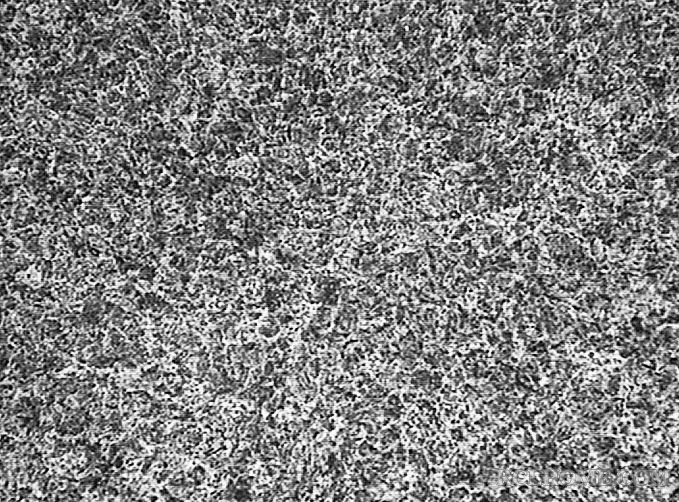

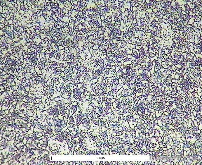

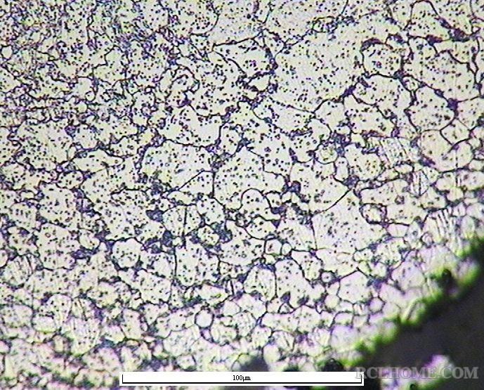

这几幅图片是什么材料?什么状态?
发表于 2014-3-25 14:34:38 | 显示全部楼层 |阅读模式
          如题,今天清理电脑,清理出这几幅图片,不知何时下载浏览,缓存在电脑中?

看着像球化退火的组织

前两张怎么看着像低碳钢图片呀,块状的铁素体上分布着大量的氧化物?还是说是没有球化好的组织呢

有很多未熔碳化物,是高速钢淬火组织吧、

第二张照片晶粒粗大,晶界有融化的迹象,可能是过烧。
