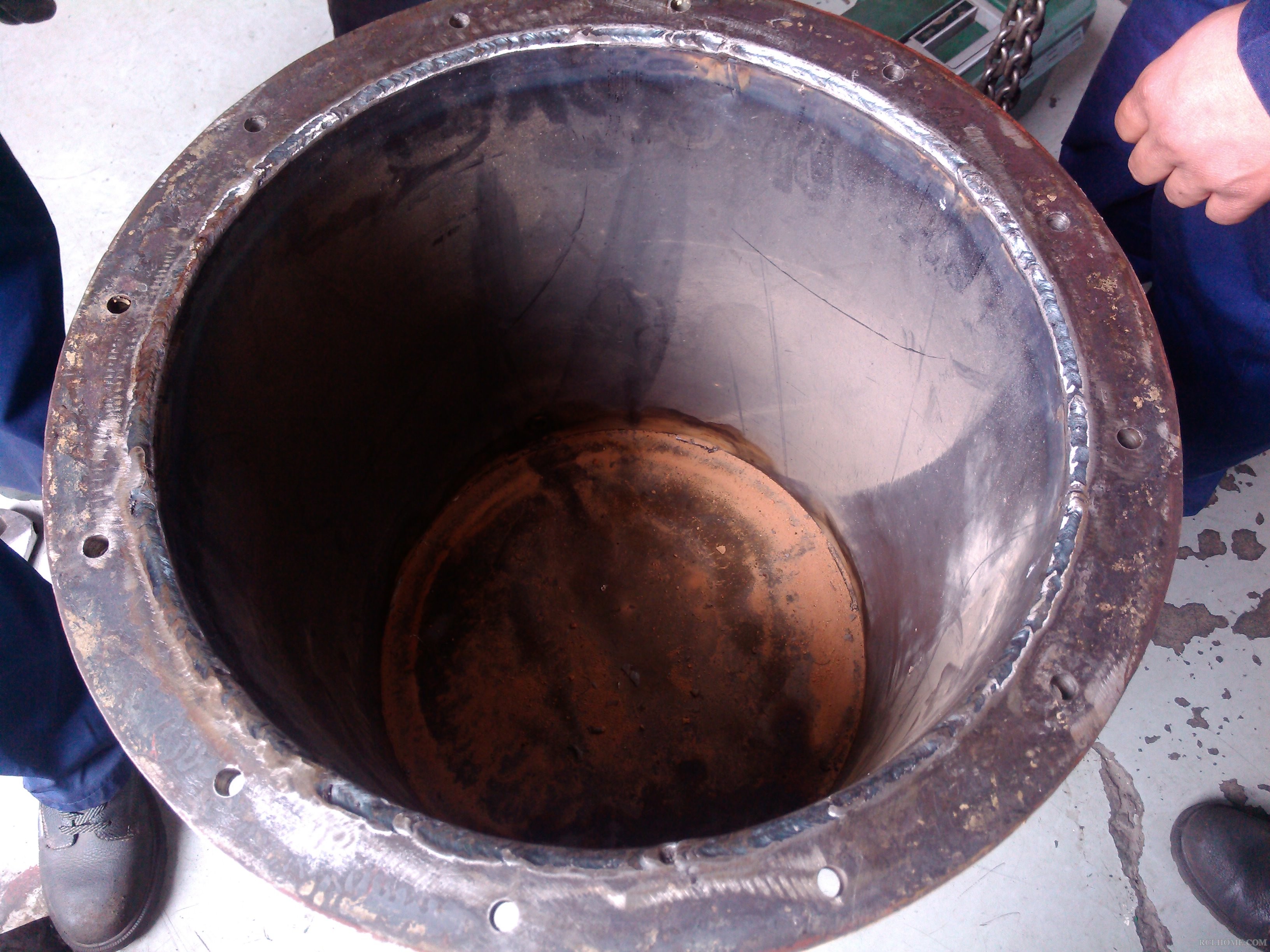

车间的两只氨气干燥筒一直漏气,各种方法都试了。近期才知道一只简单的干燥筒结构有讲究。

呵呵,没有密封圈,硬碰硬怎么密封得住呢?{:soso_e120:}
中间用平面硅胶圈+硅酮胶密封的,但厂家投工减料太厉害:1.焊接后平面变形2.法兰平面有氧化皮不平整3.平面太大螺栓受力不均。没办法后续将干燥筒发外用立车车平面,尺寸限制也不能车槽口了。所以买设备必须买大厂的。

发表于 2014-3-25 16:38:53 | 显示全部楼层
那圈焊疤高高低低的,怎么密封得住呢?唉,这是一锤子买卖做法啊!{:soso_e111:}
发表于 2014-3-26 10:22:00 | 显示全部楼层
自己焊个密封连接套可以解决问题?

吉祥如意 发表于 2014-3-26 10:22
自己焊个密封连接套可以解决问题?
在里面焊连接套(带槽口)那内胆放不进了,先车平面试试,实在不行买两新的。

发表于 2014-3-26 18:03:24 | 显示全部楼层
第一个图的密封圈好像是用密封条直接接的,如果密封条做成斜面粘接会更好一点。
