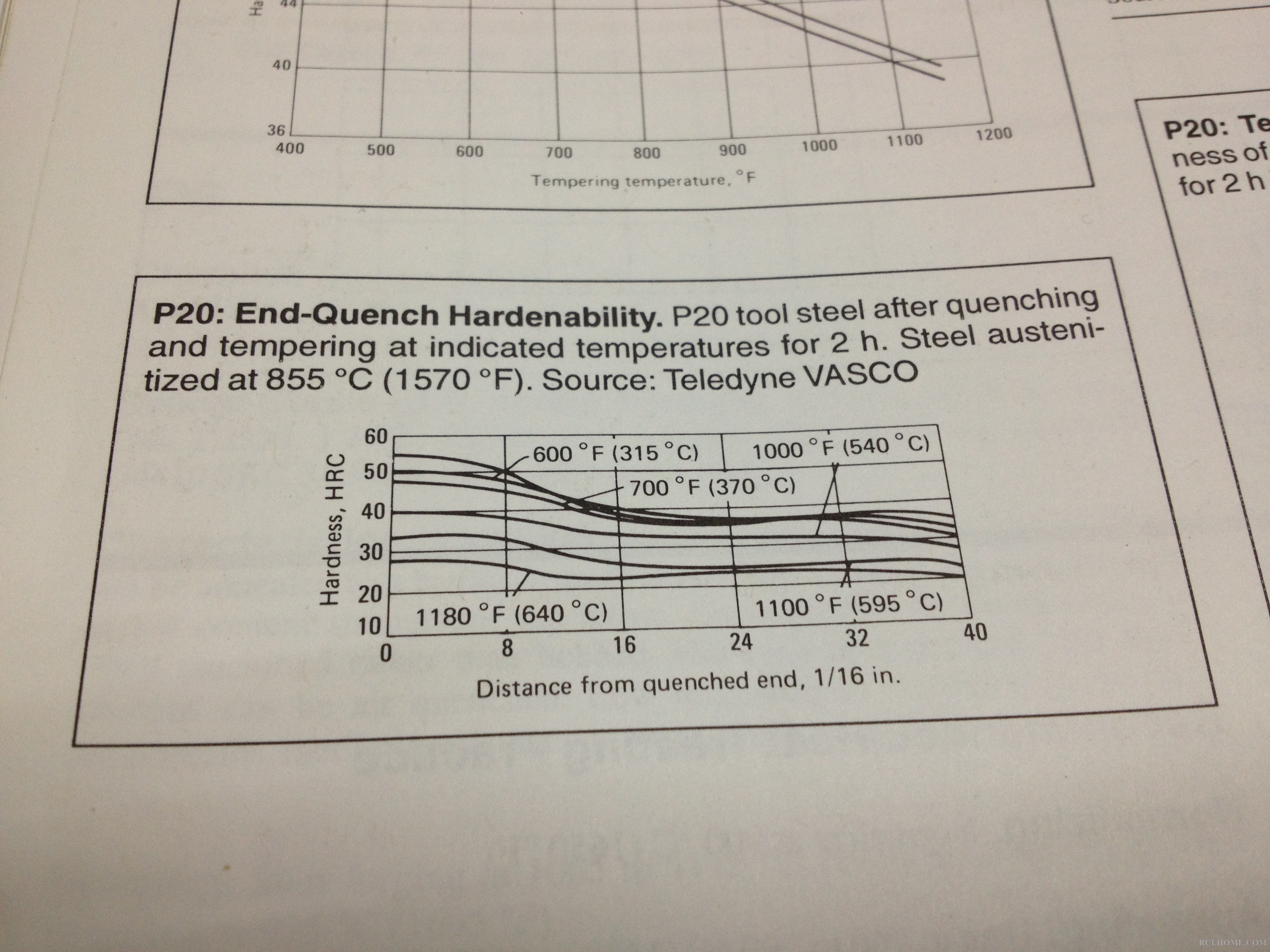

发表于 2013-1-22 09:03:42 | 显示全部楼层
手册上查到的P20的端淬曲线:
发表于 2013-1-22 09:10:08 | 显示全部楼层
从上面这个图上可以看到,P20材料的淬透性,J12差不多在50HRC,J25差不多是在40HRC,那可是相当地好!
从材料成分也可以看出,虽然含碳量低了点在0.28-0.4%,但1.4-2%的Cr,0.3-0.55%的Mo,那可不是白给的。
淬硬性不如50CrV, 但淬透性那可是杠杠的!
以前以后 + 10 感谢上传!
