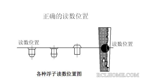

玻璃转子流量计的转子为钢球,那读数是以钢球上端点读数还是以直径点读数?简单的问题电话问了几个人答案都不一致{:soso_e115:}

读取横截面积最大的位置。国家有标准的。

钢球读数取直径处,国标有相关规定。
