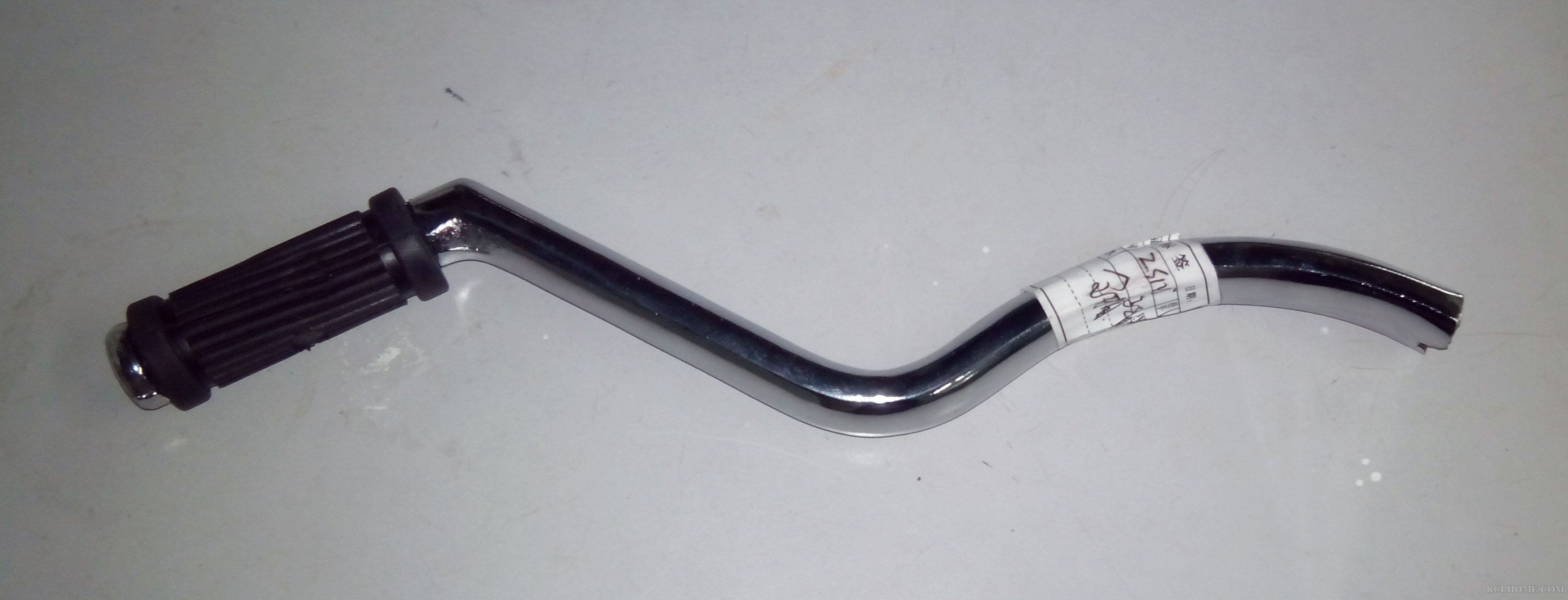

摩托车启动杆在使用过程中断裂,请帮忙分析一下断裂原因。上图
启动杆
启动杆
启动杆断裂件

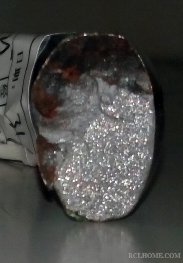

   宏观断口
   宏观断口

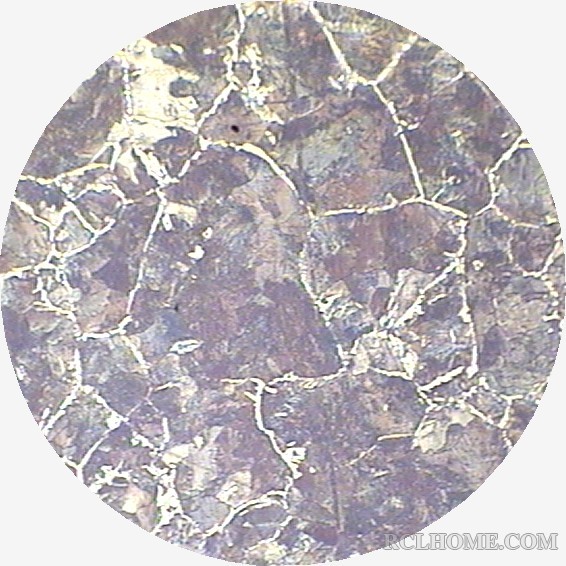

100X组织
100X组织

另外还有个问题请教,宏观断口应该如何清洗?用什么清洗剂?
发表于 2014-4-2 18:29:52 | 显示全部楼层
这个零件未热处理???
发表于 2014-4-2 19:03:14 | 显示全部楼层
应该是本体强度不足。

请问这个网状组织是心部铁素体网吗??
如果是心部铁素体网,那么心部强度不足所致!
43
139
139
 楼主| 发表于 2014-4-3 10:05:30 | 显示全部楼层
是的,是铁素体网,材料为45#

 楼主| 发表于 2014-4-3 10:06:20 | 显示全部楼层
搬运工 发表于 2014-4-2 18:29
这个零件未热处理???
技术要求,不需要热处理

100X下晶粒也太粗大了吧!

这个零件的断口处承受冲击和扭转的力,难道不需要热处理?摩托车踹火大家都使过劲的,没有看到扭转断裂的痕迹呢?

结晶状断口吗?组织太粗大了,而且网状组织是不好的,至少正火也好一点啊。
