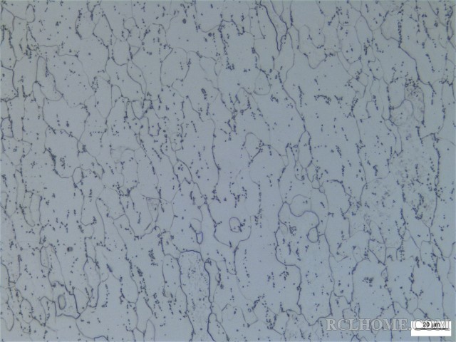

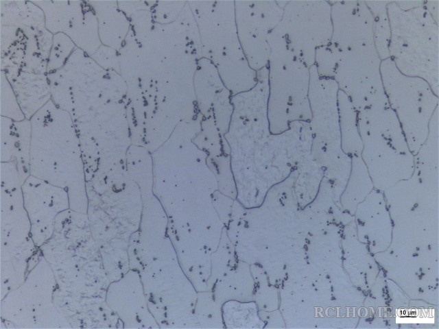

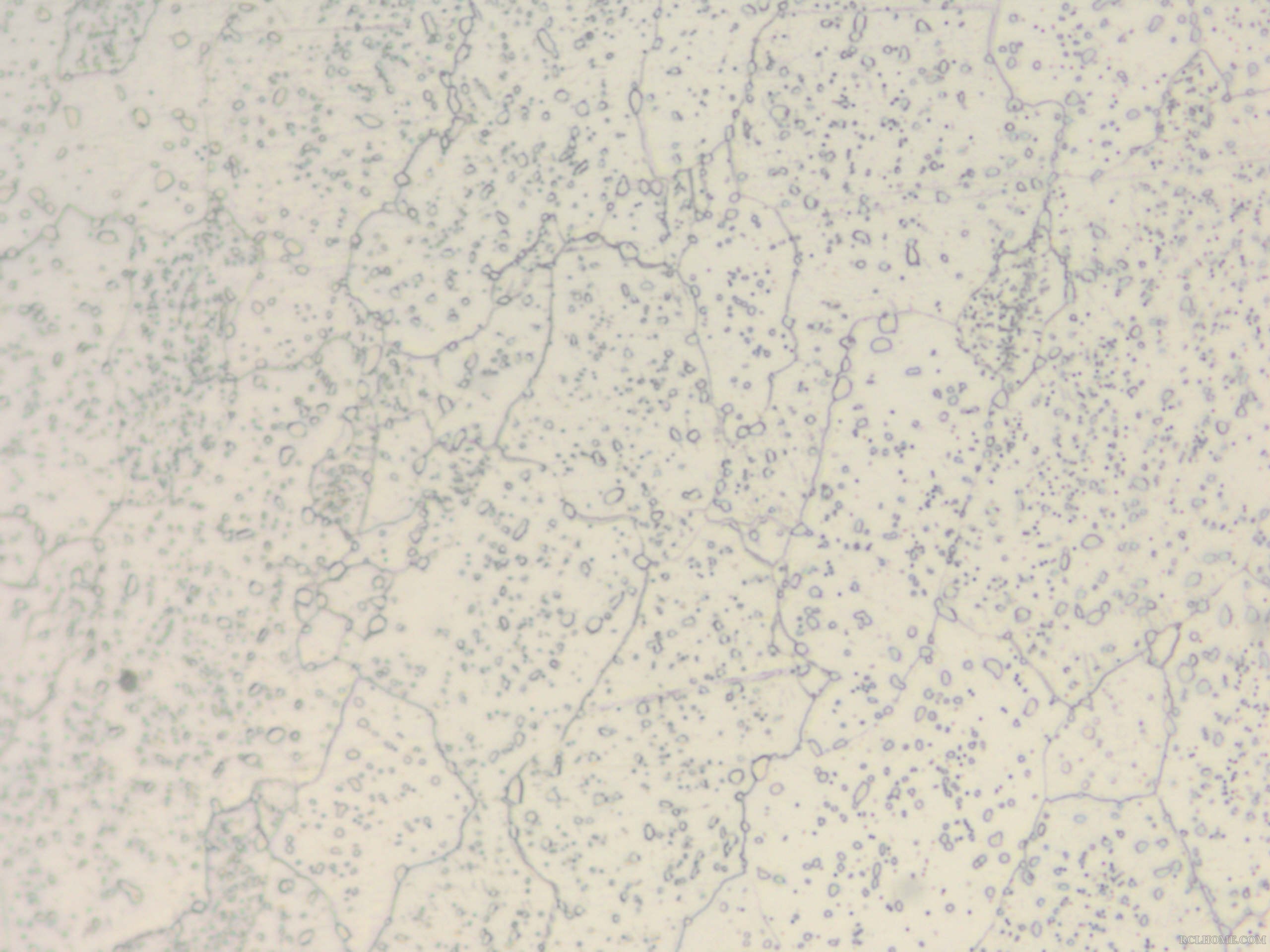

发表于 2014-4-3 22:26:56 | 显示全部楼层 |阅读模式
200x.jpg 500x.jpg 1000x.jpg 我们见得多的是过共析钢球化,以前听说亚共析钢球化不好控制,为什么了?

发表于 2014-4-4 10:49:46 | 显示全部楼层
图片很清晰,碳化物有的在晶界,有的在晶内弥散分布啊

发表于 2014-4-4 16:58:31 | 显示全部楼层
低碳钢的球化是将原来的渗碳体溶解掉一部分后,在以未溶解的为核心聚集长大而成,所以比较难控制

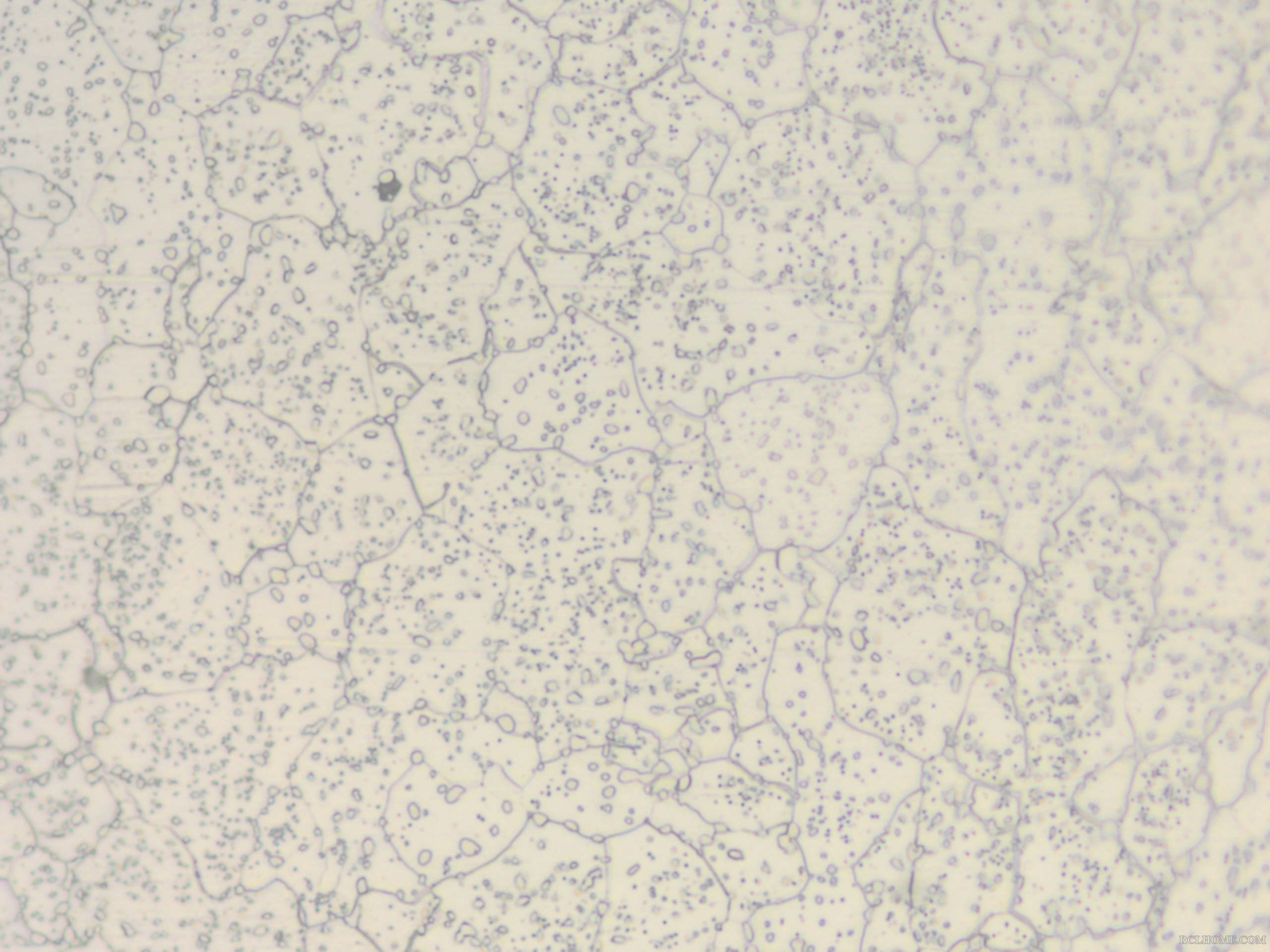

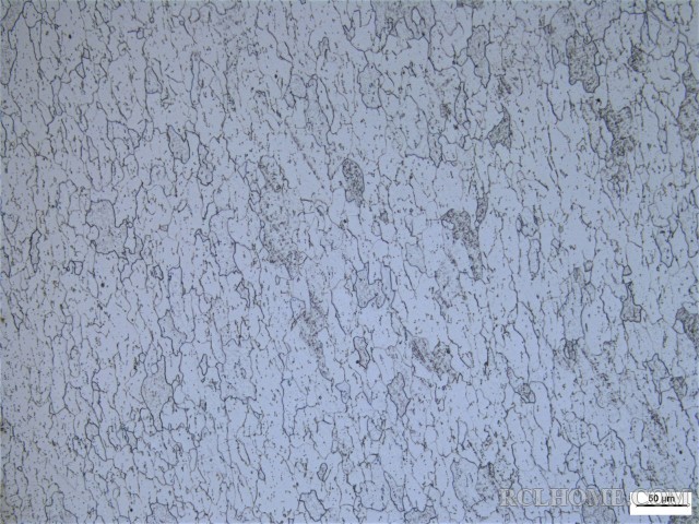

也上几张照片吧,材料是C35做的球化:
这个碳化物均匀多了,但是严工这个含碳量在0.32——0.4之间,应该比我这个高很多。  发表于 2014-4-4 18:11

发表于 2014-4-4 20:17:22 | 显示全部楼层
aaron01 发表于 2014-4-4 17:30
也上几张照片吧,材料是C35做的球化:
这个球化很漂亮,我做过少量的等温球化退火,做不好,能做到这么好就心满意足了。

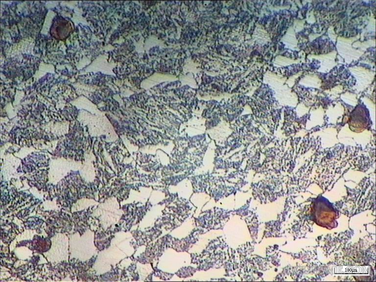

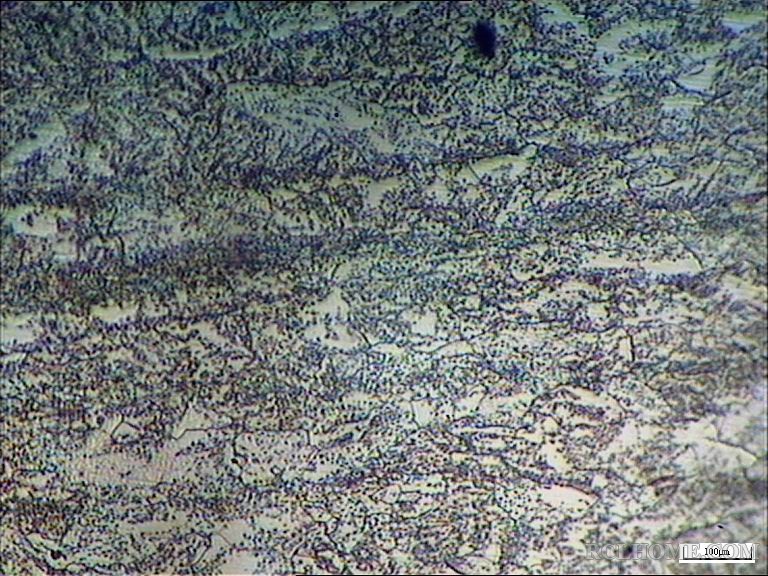

老师,看看我这是不是球化啊?我这是冷拔钢管,720退火后的组织   材质:30CrMO   400X
孤鸿踏雪 + 10 感谢上传

发表于 2014-4-6 05:52:50 | 显示全部楼层
不再犹豫 发表于 2014-4-5 23:20

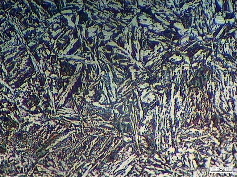

球化不是在700左右反复的加热 冷却吗   这个有木有反复加热冷却啊  会不会是粒状贝氏体 ...
热轧空冷后毛管组织,400X
毛管720退火后组织,400X   材质都一样是30CrMo
三张图连起来分析分析呢

发表于 2014-4-6 10:51:17 | 显示全部楼层
孤鸿踏雪 发表于 2014-4-6 10:40
这三张图片的状态不是一样(720退火)的吗?怎么差异这么大呢?
热轧毛管空冷组织是没经热处理的下面一张是毛管退火后的组织,最均匀的那张是成品的组织

发表于 2014-4-6 15:00:26 | 显示全部楼层
孤鸿踏雪 发表于 2014-4-6 14:51
你这只是普通的软化退火,当然不是球化组织。
铁素体基体上均匀的分布着颗粒状碳化物,退火得到这样的组织,硬度和塑性能提高不少,后续的冷拔不会出现拔断现象。不知道有没有更好的工艺,能够降低点成本。{:soso_e128:}

还有,杨工给看看那张热轧后空冷状态的组织分析分析呢,板条状铁素体中间断续分布的黑色物质,是碳化物呢,还是有屈氏体或是索氏体,有没有可能存在粒贝中那个M-A岛什么的?

发表于 2014-4-6 17:31:44 | 显示全部楼层
无缝钢管 发表于 2014-4-6 15:04
还有,杨工给看看那张热轧后空冷状态的组织分析分析呢,板条状铁素体中间断续分布的黑色物质,是碳化物呢 ...
     第一幅照片黑色物质很多,应该不是碳化物,而疑似试样制作时抛光磨料嵌入基体中造成的假象,看不出来有粒贝
