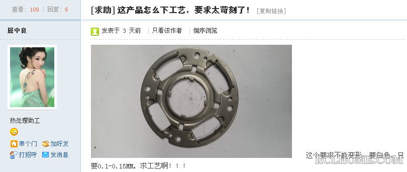

A3钢氮化,要硬度600~700HV,0.1-0.15MM。求工艺啊!!!
发表于 2014-4-7 09:33:03 | 显示全部楼层 |阅读模式

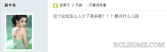

       如题,隔壁的帖子,无人回答,楼主有些抱怨

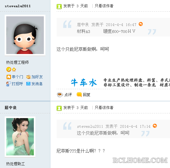

          尼翠斯能做啊{:soso_e144:}

            说“尼翠斯能做到”的,是一个尼翠斯氮化设备的销售人员,他并不懂技术,他的话不足为凭
