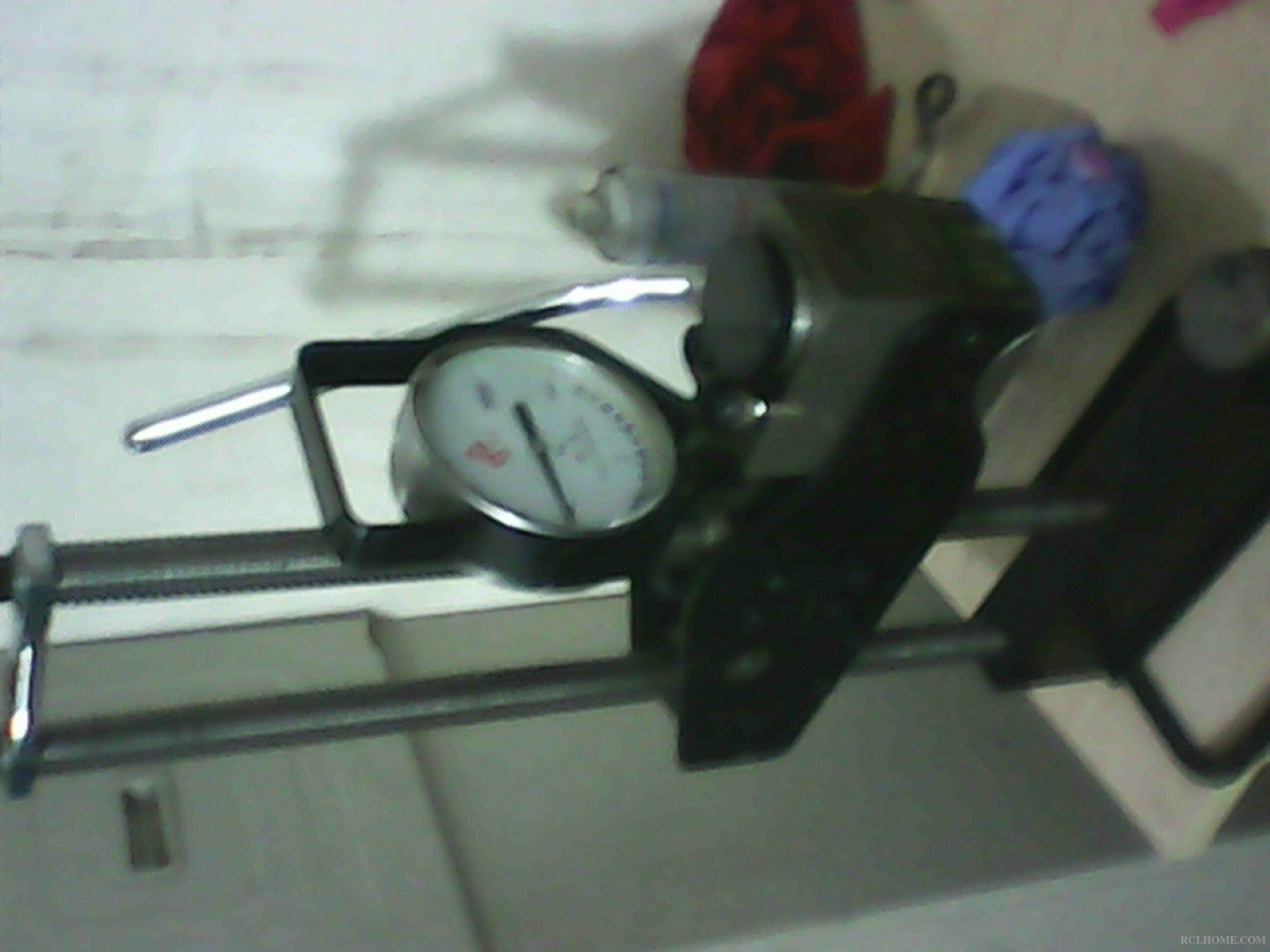

发表于 2013-1-21 09:52:47 | 显示全部楼层
king布氏硬度计
king布氏硬度计
孤鸿踏雪 发表于 2013-1-20 17:05
这个King的布氏硬度计什么样子?能否上传一个图片?它的价值一定不菲 ...
C:\Users\ren\Desktop原装进口的价格是3.5万人民币,国内高仿的大约2万不到
潇潇暮雨 + 10 立此存照!

 楼主| 发表于 2013-1-21 11:34:38 | 显示全部楼层
特别感谢!,能否传一份使用说明书?(我可能有点贪得无厌哦

发表于 2013-1-21 15:20:08 | 显示全部楼层
孤鸿踏雪 发表于 2013-1-21 11:34
特别感谢!,能否传一份使用说明书?(我可能有点贪得无厌哦)
使用说明书貌似木有,呵呵。我这里也确实没有,我是参加的一个供应商的培训,要了5000元,其实就几句话的事情。跟我们的操作差不多,只不过是液压加载而已。
