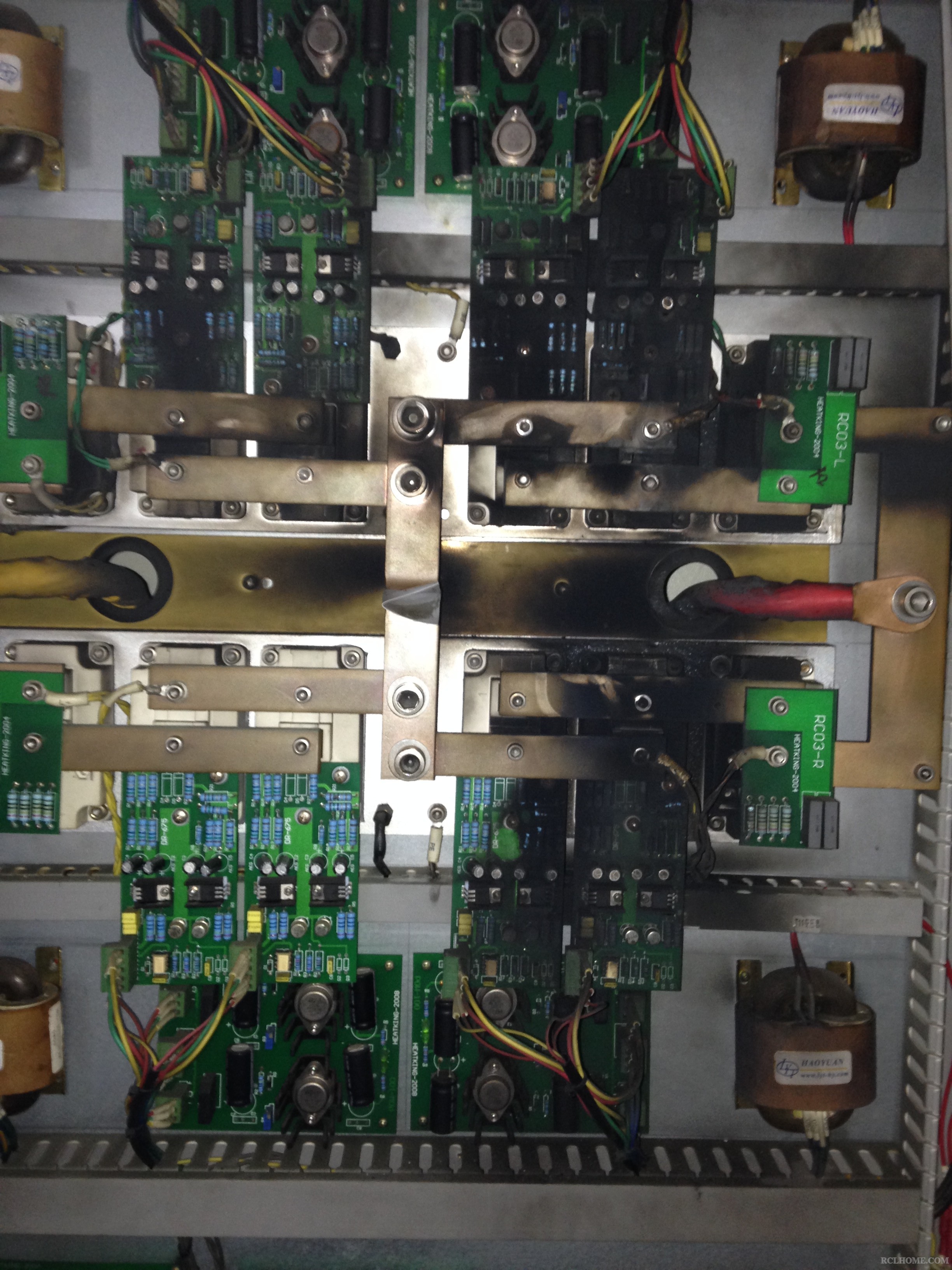

我司有一台设备,因为是收购其他公司的,大概有两年没有开启了,我们更换了一些部件,重新安装调试之后准备开始生产呢,通电之后加热多只物料都正常,但是在人员检验产品设备等待时,设备中的部件突然爆炸,就是 直流保护 炸裂。后来让厂家过来维修,该换的部件全部更换后检测一切正常。今天开机调试,加热产品时情况正常,又是在人员检验产品时爆炸,依然是 直流保护 炸掉。我当时在场,现场没有人动设备。我想问一下这是怎么回事?哪位老师遇见过这样的事情,请解释一下。也希望各位都帮忙分析一下原因,谢谢了。
爆炸部位
爆炸部位
殃及部位
殃及部位

灰尘  估计是灰尘。锈蚀

qibao9891 发表于 2014-4-9 00:25
照片拍的太局部了,看不懂。
看上去像是振荡线路的局部。感觉频率不高,是不是台中频设备?或者其它感应加 ...
对不起,是我大意了,这是一台中频感应加热设备

如果第一次爆炸的话是灰尘也可以这么说,但是第二次更换的新的部件,应该没有灰尘吧。对了,这台设备很久没有用了(一年多没有开起来),会不会是部件受潮的原因?

中频感应加热设备的电路与普通电路非常不同,设备出现故障如果只是简单更换元件不一定能解决问题,最好用示波器看一下电路的波形,可能是谐波叠加产生了高电压。
中频感应加热是先将交流整流成直流,再将直流通过可控硅或IGBT变换成交流,通过波形整理之后,变压输出给感应线圈加热。

当时是做了一只首件去检验,设备停止在哪里没有动。其他的设备也经常这样停止在哪里不关电源也不工作,就没有事情。就是这台设备有问题,总不能我做几只料有事要离开5分钟就把设备关了?当时设备电源是接通的,但是没工作的。爆炸的部位是没有电流的。

第一次爆炸就让厂家来了,他们更换了损坏的部件,也用示波器检查了,各个地方都检查了,没有问题,当时还加热了几只产品都正常的。设备也一直开着就没有事。但是第二天上班开启设备调试产品,然后去检验,设备没有人动就停在那里,突然就爆炸了,而且是同一个部位爆炸。

这个现象我以前也遇到过,老烧IGBT模块,最后不得不返厂,带上感应线圈做测试,反复修改设备参数,可能是设备不成熟的表示,设备的供应商应该担起这个责任。

是啊,IGBT模块都烧了8块了,公司又买了8块新的呢,还有那个电子集成板,一个扼要650块钱,买了8块,郁闷死了。

8块IGBT加8块集成板都可以赶上一台新电源的价格了,在一个不成熟的平台上怎么修也是一个不成熟的东西,为什么不换个成熟的设备呢?
