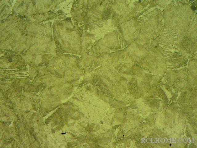

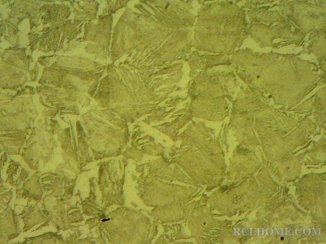

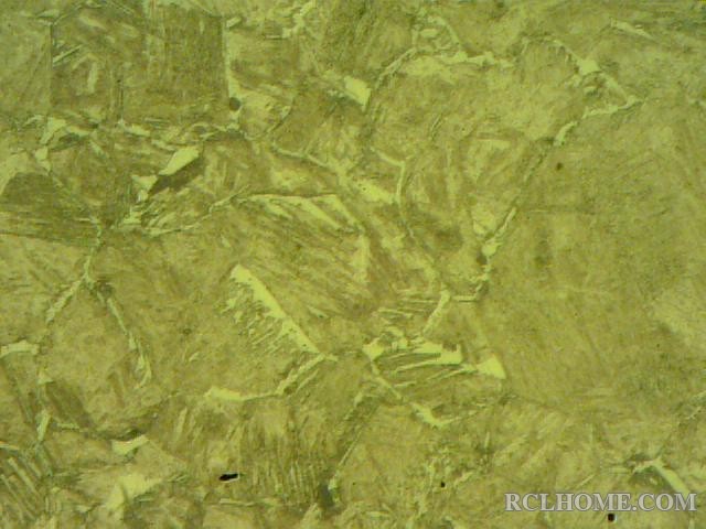

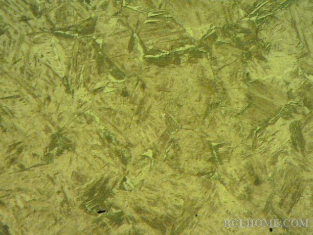

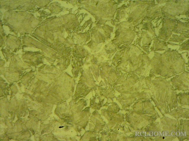

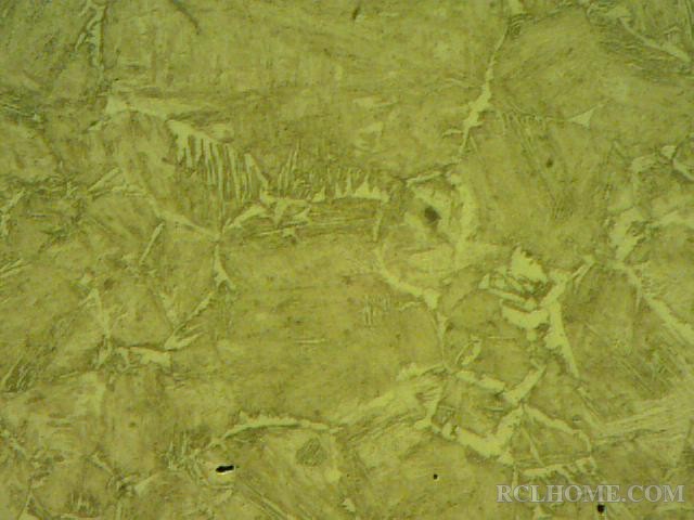

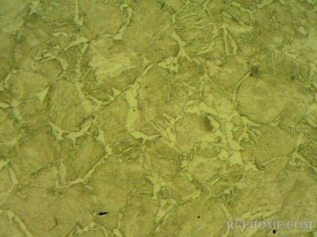

材料为20Cr        渗碳淬火后组织
发表于 2014-4-9 19:44:53 | 显示全部楼层
什么材料啊?其他不敢说,魏氏组织应该是有的。

 楼主| 发表于 2014-4-9 19:55:39 | 显示全部楼层
这是20Cr的,渗碳淬火后的
发表于 2014-4-9 20:04:41 | 显示全部楼层
miaozhengxiong 发表于 2014-4-9 19:55
这是20Cr的,渗碳淬火后的
你这是心部组织吧?是渗碳后降温直接淬火;还是渗碳后缓冷,然后再加热淬火?看样子应该是渗碳后直接淬火 的。
152
592
592
发表于 2014-4-9 20:32:39 | 显示全部楼层
个人感觉  板条马氏体 上贝氏体  无碳贝氏体 晶界铁素体和 珠光体

发表于 2014-4-9 21:48:22 | 显示全部楼层
我也觉得有魏氏组织,网状铁素体,晶粒还是挺大的,要是渗碳时过热,淬火前预冷时间偏长,极有可能出现这种带有魏氏组织的淬火后组织。个人愚见,不足为凭

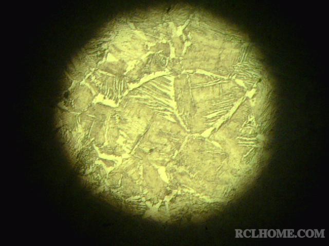

发表于 2014-4-10 11:16:13 | 显示全部楼层
这个前面几位不是都说了吗?
基体大面积的是低碳马氏体,
晶界上析出的羽毛状的是贝氏体,
另外晶界上还有条状铁素体析出。
称得上组织的,就上述三种了。
另外,这个是心部组织,和渗不渗碳没关系。
签到天数: 374 天
16
606
2407
2407
 楼主| 发表于 2014-4-10 11:58:59 | 显示全部楼层
aaron01 发表于 2014-4-10 11:16
这个前面几位不是都说了吗?
基体大面积的是低碳马氏体,
晶界上析出的羽毛状的是贝氏体,
你说的跟他们又不一样了,上贝氏体吗?
发表于 2014-4-10 12:04:11 | 显示全部楼层
miaozhengxiong 发表于 2014-4-10 11:58
你说的跟他们又不一样了,上贝氏体吗?
羽毛状的自然是上贝。
他们说的魏氏组织,其实是另外一种说法,魏氏组织指的沿晶分布的网状组织,可以是铁素体,也可以是贝氏体,高碳钢的话,是网状的碳化物,也不能说错。
实际在这个例子里,就是沿晶分布的铁素体和上贝,所以和我说的没差别。

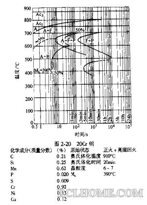

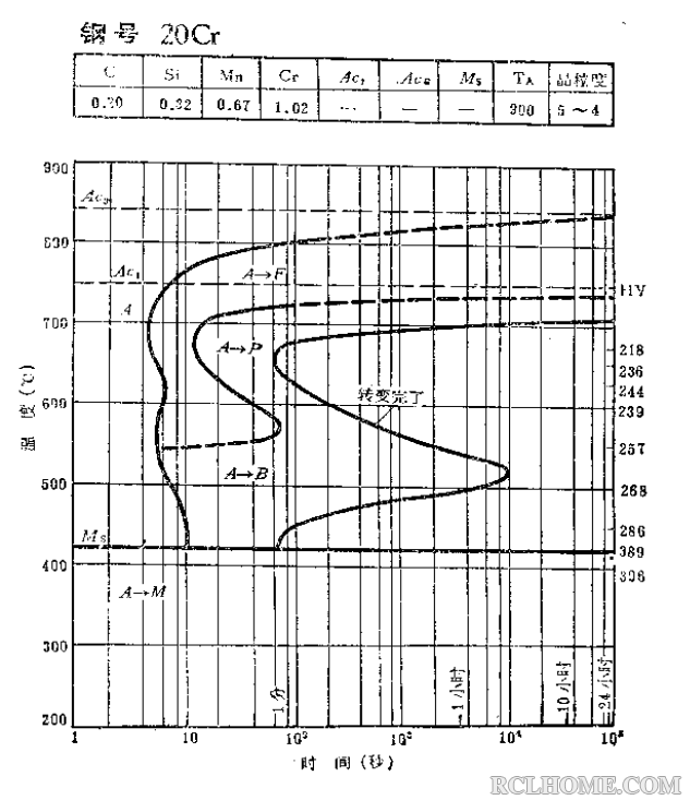

          20Cr的TTT图(C曲线)与CCT图(S曲线)

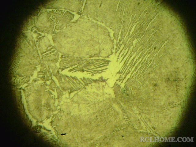

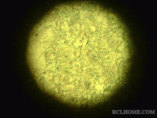

        前面已经强调,魏氏组织在100倍条件下即可清晰观察到,而上贝必须在400倍才能将看到。所以建议楼主上传100倍的金相图片

以下内容是我在另一个帖子里询问艾伦的
        从20Cr的C曲线和S曲线(TTT图和CCT图)看,20Cr的贝氏体转变大约从550°C开始,到400°C基本结束,那么楼主的产品,从550°C冷却到400°C,要经历多长时间才会形成如此多的上贝组织?
       此问题,有两个关键点:1. 魏氏组织是否有组织遗传行为? 2. 原帖楼主应该将试样重新磨抛制样、重新腐蚀,拍摄100倍的显微组织照片,因为魏氏组织在100倍条件下即可清晰辨认,而在100倍条件下,上贝几乎是无法辨认的

 楼主| 发表于 2014-4-13 19:18:16 | 显示全部楼层

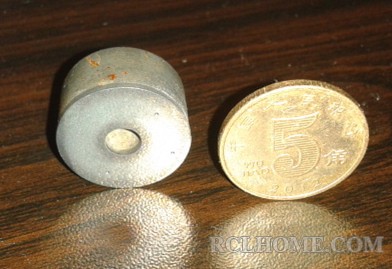

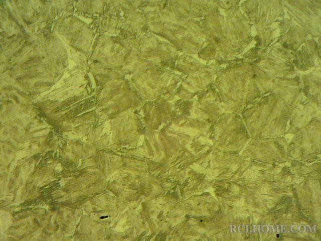

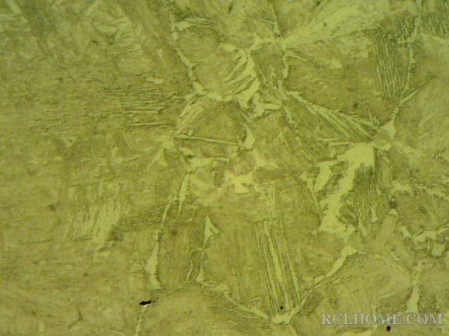

孤鸿踏雪 发表于 2014-4-13 16:18
提请楼主提供以下信息:
        1. 楼主的产品是什么产品?它的结构形貌和几何尺寸?最好是上传一张图纸 ...

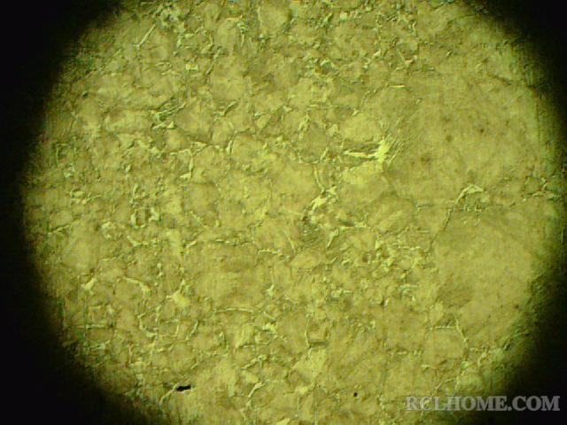

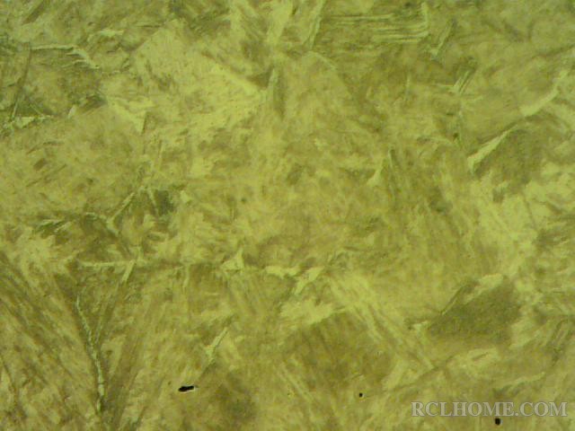

图片 001.jpg 图片 002.jpg 图片 003.jpg 图片 004.jpg 产品,汽车十字轴。材料:20Cr,工艺:920渗碳,840淬火,设备:多用炉.  介质:科润218快速光亮淬火油。下面上传100倍的图,我找了两个地方:
签到天数: 129 天
373
1431
1431
发表于 2014-4-13 19:41:54 | 显示全部楼层
miaozhengxiong 发表于 2014-4-13 19:18
产品,汽车十字轴。材料:20Cr,工艺:920渗碳,840淬火,设备:多用炉.  介质:科润218快速光亮淬火油。 ...
这几张都是100倍的吗?
签到天数: 374 天
16
606
2407
2407
 楼主| 发表于 2014-4-13 20:39:01 来自手机 | 显示全部楼层
无缝钢管 发表于 2014-4-13 19:41
这几张都是100倍的吗?
总共两张图,100倍跟400倍做的对比
发表于 2014-4-14 09:35:18 | 显示全部楼层
miaozhengxiong 发表于 2014-4-13 20:39
总共两张图,100倍跟400倍做的对比
       图片001和004是100倍,而图片002和003是400倍吗?
签到天数: 374 天
16
606
2407
2407
 楼主| 发表于 2014-4-14 09:38:28 | 显示全部楼层
是的,图1跟图2是一个位置的,图3跟图4是同一个位置,

发表于 2014-4-14 09:44:57 | 显示全部楼层
miaozhengxiong 发表于 2014-4-14 09:41
杨工,你说原材带状组织,会不会造成渗碳后这样的问题,有个帖子是我请教晶粒度几级的,那就是带状组织, ...
方便在显微镜下大致量一下你图2图3上被沿晶组织围起来的晶粒的大致大小吗?
我看这个晶粒谈不上粗大!

 楼主| 发表于 2014-4-14 10:15:46 | 显示全部楼层
孤鸿踏雪 发表于 2014-4-14 10:03
能否将我在33#楼提出的问题进行一一回答?
201110485611542_副本.jpg 十字轴。轴径 2014-04-14 10.06.19_副本.jpg 丰东式用多炉渗碳,920*1.1*240+920*0.85*120+840*0.78*40,科润218快速光亮淬火油,冷却设40分钟,油温60,最高温100.高速搅拌,装炉900公斤。

发表于 2014-4-14 10:41:06 | 显示全部楼层
老孤,如果楼主的照片没有进行过比例调整,我量下来的晶粒尺寸是在50微米左右,晶粒度5-6级,这个算粗大吗?5-6级的晶粒产生魏氏组织?
所以我前面请楼主去显微镜下量下看,毕竟他的图片没有标尺,我不确定。
