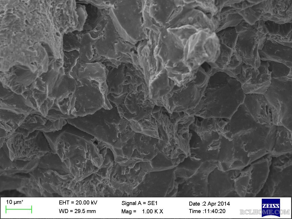

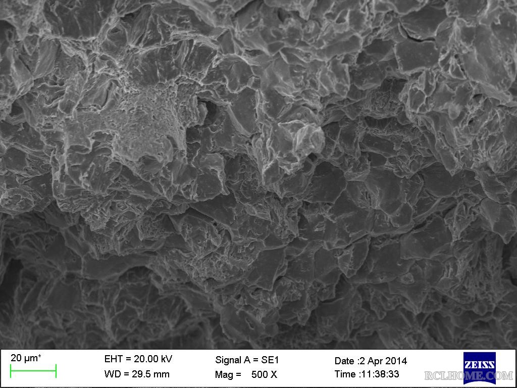

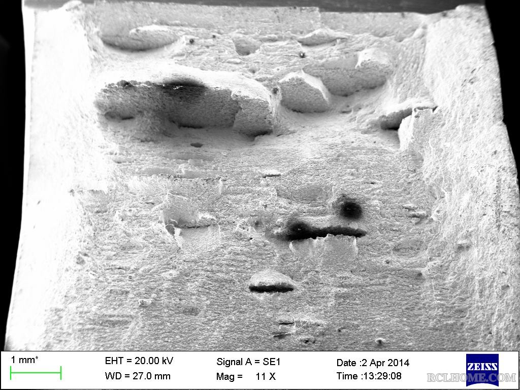

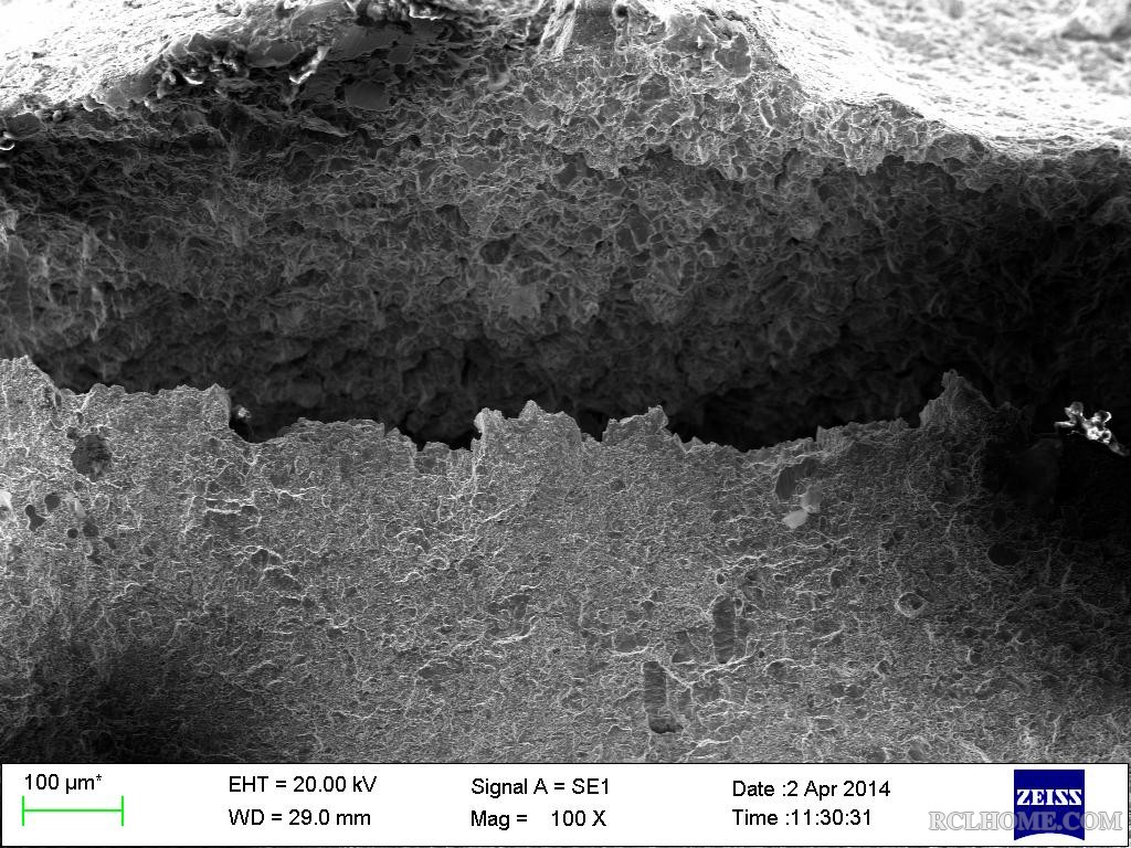

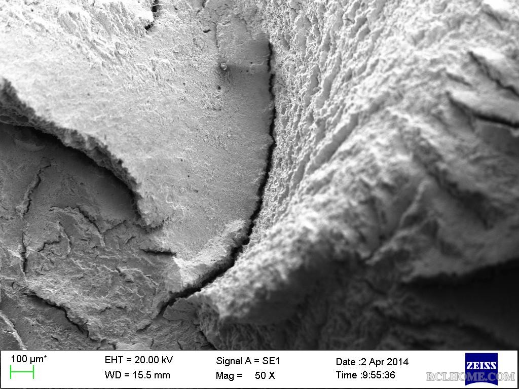

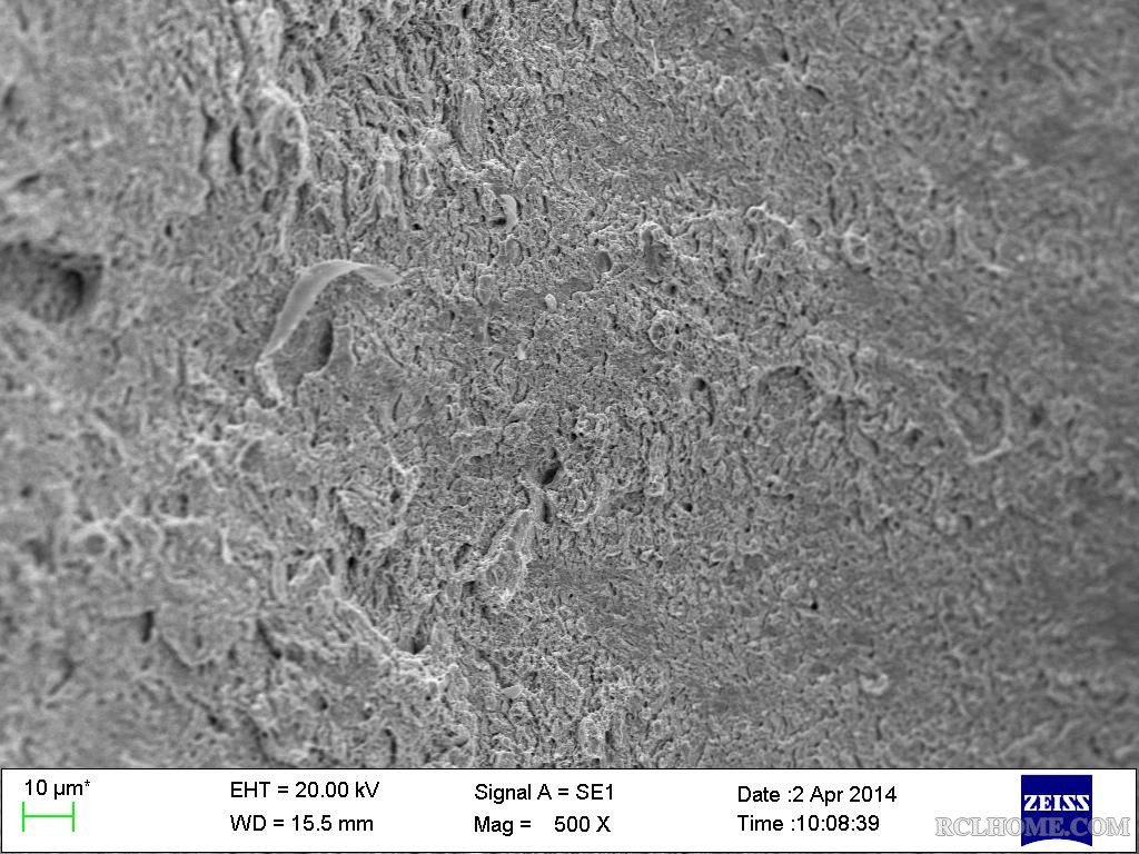

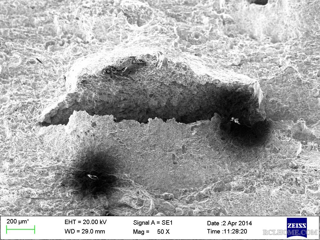

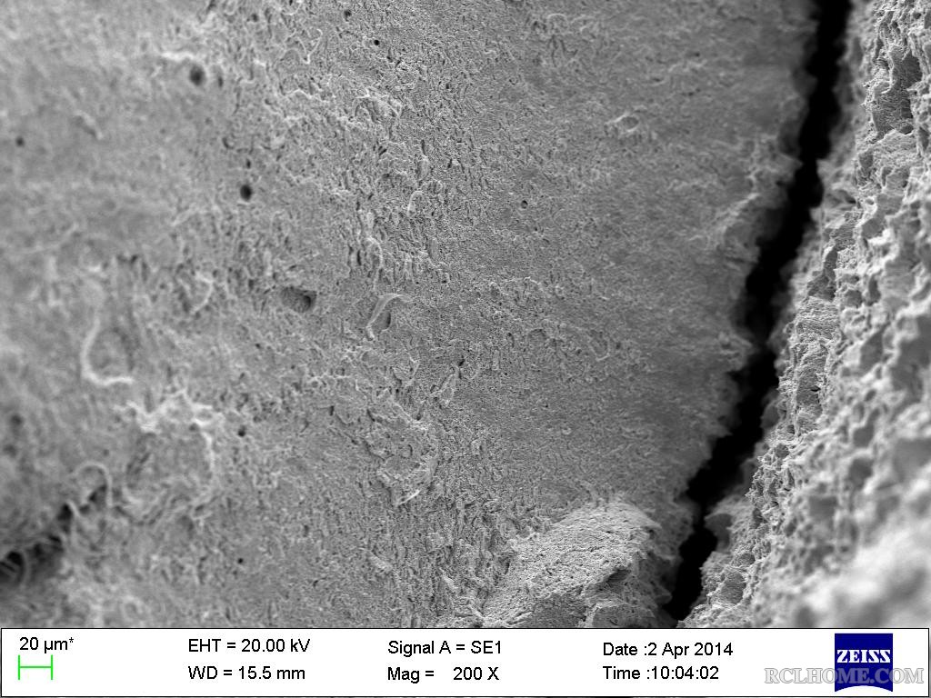

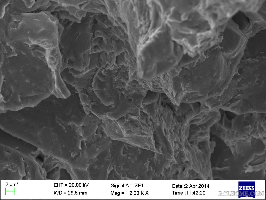

我们30CrMnSiA厚60的板材,铣削成型的零件,入厂复验做了化学成分和机械性能测试,数据非常好,加工过程也一直在磁探和超声波,没发现过异常。可是淬火淬一批裂一批,已经先后裂了三批了,我特意拿到了冲击要拉伸试样断口来做电镜扫描,请各位赐教

那黑色团絮状是夹杂物吧

发表于 2014-4-10 14:42:22 | 显示全部楼层
好像是舌状解理

发表于 2014-4-10 14:44:09 | 显示全部楼层
其他地方没问题会不会是热处理问题

那黑色团絮状是夹杂物吧
那个不是夹杂物,第一次自己独立使用电镜,应该是粘上去的导电胶

 楼主| 发表于 2014-4-10 20:06:59 | 显示全部楼层
说舌状解理好像有那么回事,可是机械性能完全正常,金相组织也很好,判热处理不太过意的去
