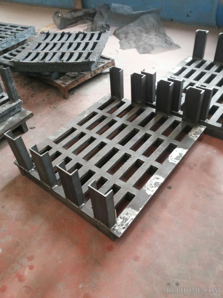

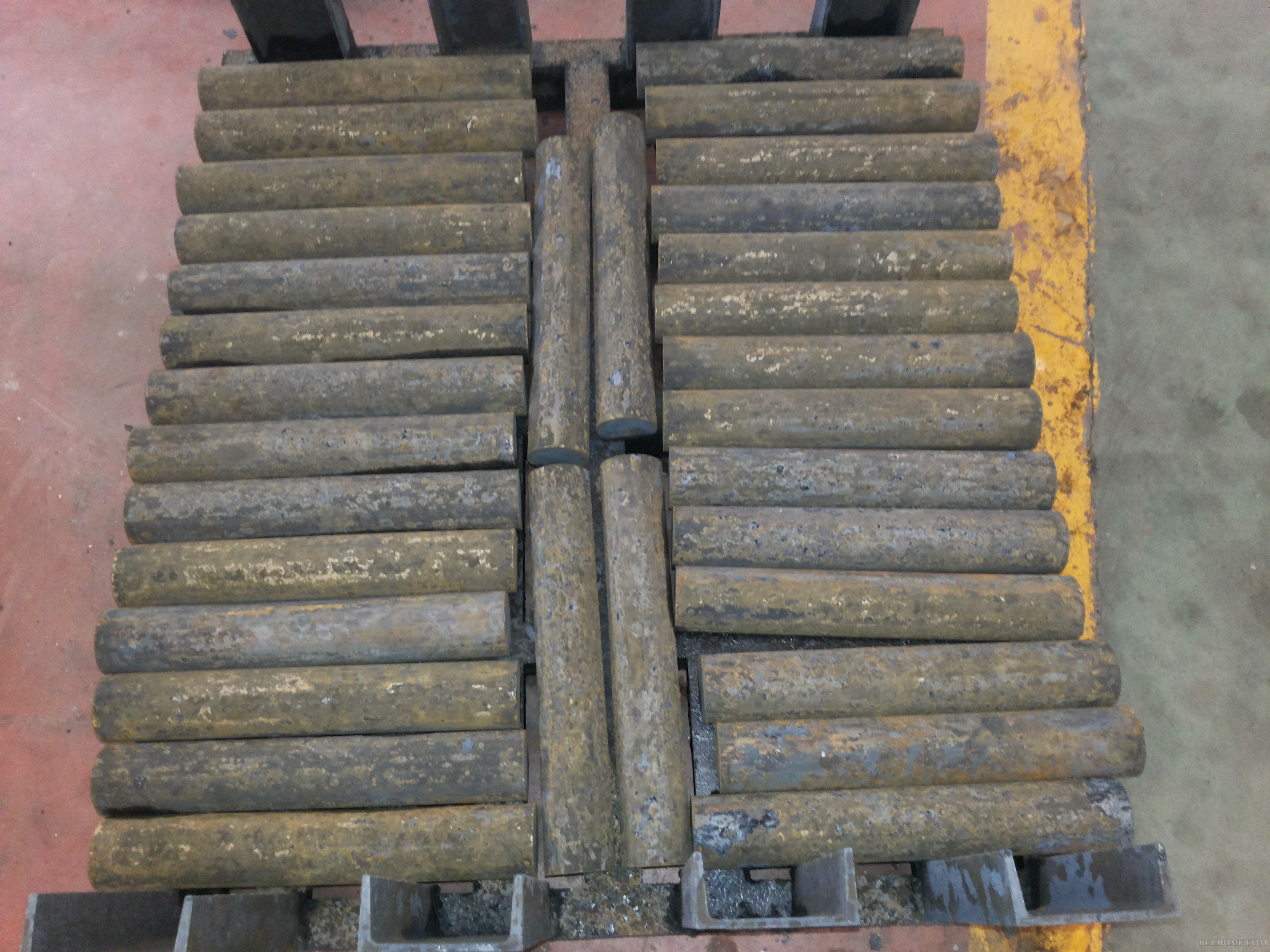

轴类变形问题是一个普遍而又老生常谈的问题,在热处理的过程中,影响因素有加热放置方式,淬火方式,热应力,相变应力,除此之外还有那些影响较大的因素?
直到在生产中遇到变形这个问题,我才去思考这个问题,拍了几张图片。
晕了,照片怎么没上来。。。

 楼主| 发表于 2014-4-14 07:49:23 | 显示全部楼层
可能是网络不好,照片没上来,重新发了。

 楼主| 发表于 2014-4-14 07:52:02 | 显示全部楼层
雪影孤枫 发表于 2014-4-11 22:42
装炉方式也很重要的。
轴太多了,也非常短,先看看具体情况再确定装炉吧

 楼主| 发表于 2014-4-14 07:53:42 | 显示全部楼层
张荣 发表于 2014-4-12 14:27
感应淬火也变形,热处理变形是正常的
或多或少的变形是不可避免的,可是这个变形有规律,都是向下弯

发表于 2014-4-17 21:35:23 | 显示全部楼层
这个零件装炉一般单框是装几层的啊!

发表于 2014-8-23 17:14:51 | 显示全部楼层
竖装料可以解决变形问题,另外进入淬火介质尽量速度快,然后进行较大程度搅拌。
