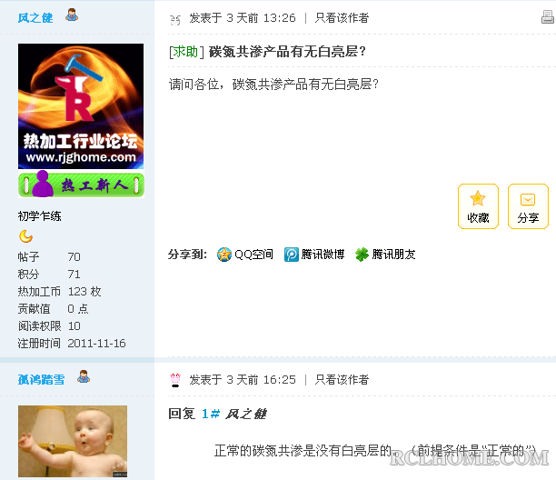

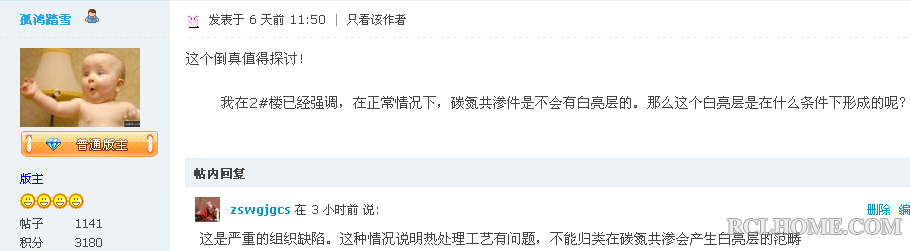

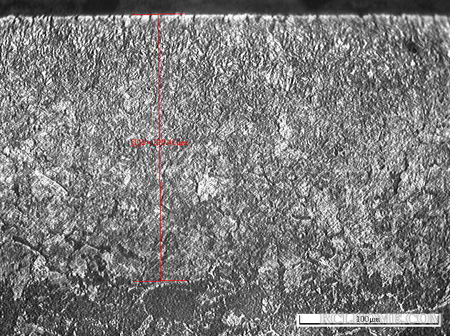

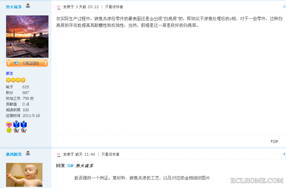

         其它网站搬来的,希望大家讨论一下

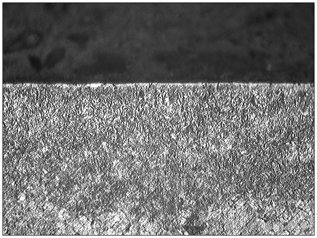

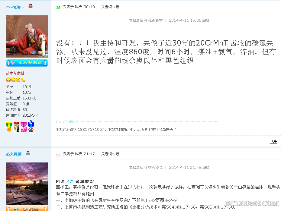

 楼主| 发表于 2014-4-12 15:32:30 | 显示全部楼层

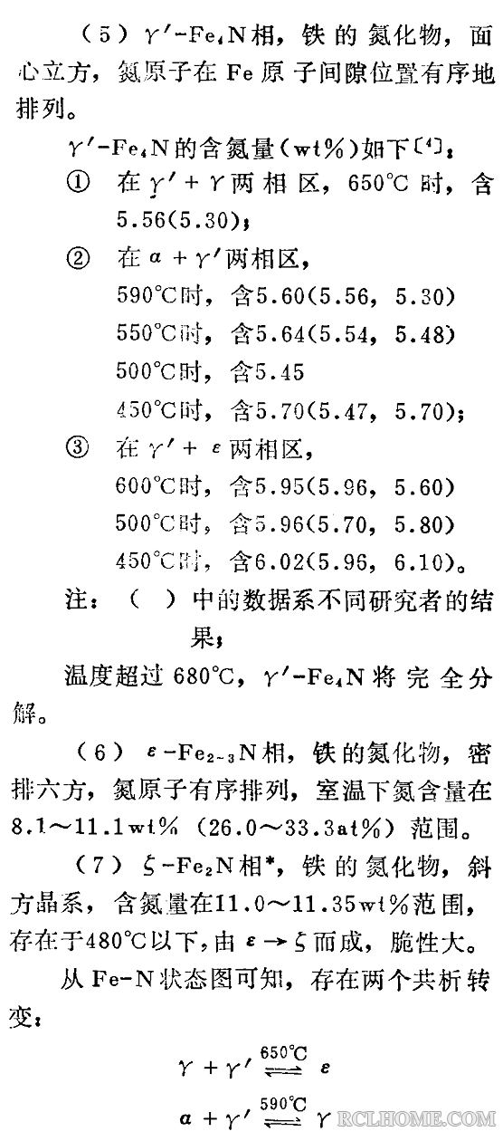

          附件是原帖相关截图

发表于 2014-4-12 16:06:52 | 显示全部楼层
孤鸿踏雪 发表于 2014-4-12 15:32
附件是原帖相关截图
资料上的前提条件:工件最表面在高碳、氮含量的情况下.....。
                           次表层为含氮粗大的马氏体,并存在较多的残留奥氏体。
                           共渗温度越低,在高碳、氮气氛下使工件表面碳氮化合物呈块状分布的可能性越大。
  因此,认为在正常的工艺情况下,不会产生白亮层。
孤鸿踏雪 + 10 感谢交流!

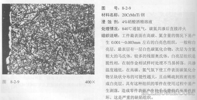

 楼主| 发表于 2014-4-13 09:11:41 | 显示全部楼层
我爱大自然 发表于 2014-4-12 18:51
我也是在杨工提供的资料上看见有白亮层,但是实际上没见过。
我提供的图片出自李炯辉主编的《金属材料金相图谱》(下)第1382页
这本书在这个问题上犯了错误!  发表于 2014-4-14 11:44
发表于 2014-4-13 09:17:46 | 显示全部楼层
当工件表面出现块状的碳氮化合物时,应该引起工艺人员的注意。

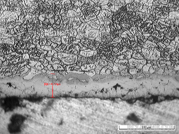

发表于 2014-4-13 20:13:56 | 显示全部楼层
看你用的撒钢材啦,以前我们做过氰化处理,要求的白亮层就有0.1mm。我们用的是12CrNi3A

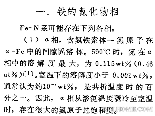

可以思考以下几个问题:什么是白亮层?
白亮层的含氮量最低限是多少?
碳氮共渗有这个条件让零件表面含氮量达到这个值吗?
看看铁氮相图吧,
热处理工艺学 481.pdf (58.29 KB, 下载次数: 20)
孤鸿踏雪 + 10 感谢支持!
发表于 2014-4-14 09:32:37 | 显示全部楼层
看了相图以后,有个问题,谁有本事在800C以上让铁表面达到5.7%以上的含氮量吗?
气体是不要想了,氨气在800C的分解率高到离谱,不知道盐浴有没有可能?
孤鸿踏雪 + 10 感谢质疑!

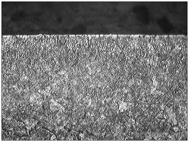

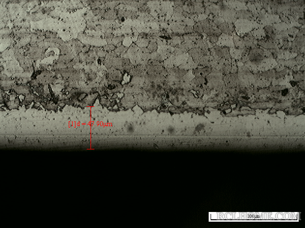

 楼主| 发表于 2014-4-14 11:00:15 | 显示全部楼层
气体是不要想了,氨气在800 ...
         这个材料是Q235碳氮共渗的渗层和碳氮化物组织形态,虽然试样和图片做的很粗糙,但白亮层是可以看到的
发表于 2014-4-14 11:04:18 | 显示全部楼层
孤鸿踏雪 发表于 2014-4-14 11:00
这个材料是Q235碳氮共渗的渗层和碳氮化物组织形态,虽然试样和图片做的很粗糙,但白亮层是可以 ...
你确定这个是白亮层?不是其他东西?
做过微区成分分析?
还有,气体还是液体碳氮共渗?什么温度做的?
 楼主| 发表于 2014-4-14 11:12:01 | 显示全部楼层
aaron01 发表于 2014-4-14 11:04
你确定这个是白亮层?不是其他东西?
做过微区成分分析?
还有,气体还是液体碳氮共渗?什么温度做的? ...
       低温气体稀土催渗碳氮共渗。

发表于 2014-4-14 11:29:17 | 显示全部楼层
780C气体碳氮共渗,不可能出现白亮层,白的亮的不一定是“白亮层”哦
 楼主| 发表于 2014-4-14 11:30:17 | 显示全部楼层
dhzhou888 发表于 2014-4-13 19:08
上海交通大学的《金相分析》国防工业出版社1982年4月出版,320-322页有介绍:碳氮共渗形成的化合物的形态大 ...
        碳氮共渗所形成的化合物在普通腐蚀条件下,其色泽与氮化化合物有无差异?
 楼主| 发表于 2014-4-14 11:31:31 | 显示全部楼层
          我也搞不明白啊,只看着像而已

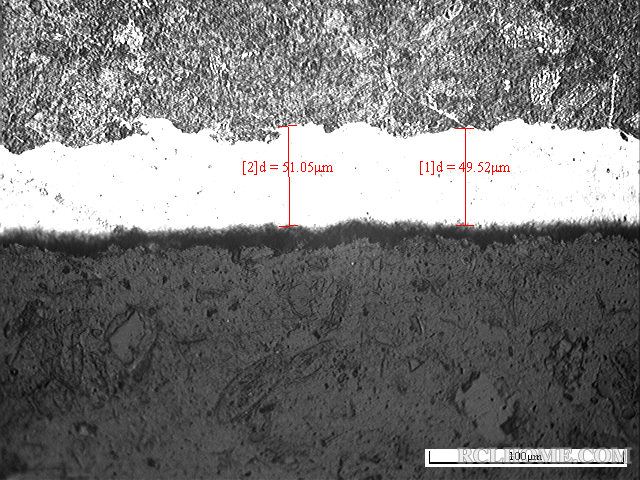

 楼主| 发表于 2014-4-14 15:58:20 | 显示全部楼层
aaron01 发表于 2014-4-14 11:34
都是铁四氮,还问颜色?

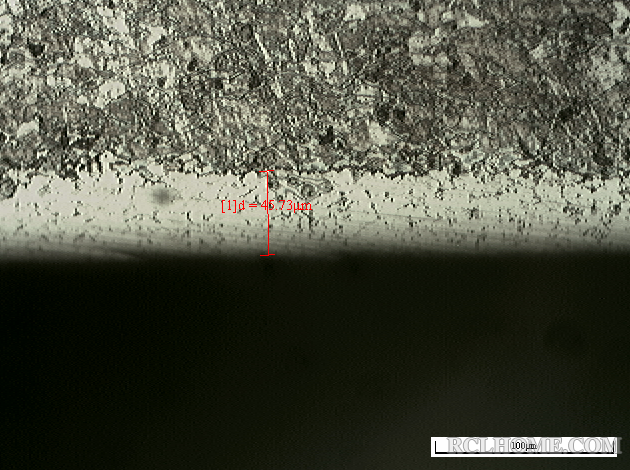

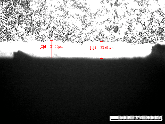

         以下是几种不同材料不同工艺的化合物层
 楼主| 发表于 2014-4-14 16:00:13 | 显示全部楼层
aaron01 发表于 2014-4-14 15:57
铁二氮,铁三氮,铁四氮白亮层里都有,有颜色差异吗?白亮层里的颜色能区分是何种氮化物吗? ...
            Fe2N、Fe3N、和Fe4N颜色是无法区分,但这是氮化物,那么氮碳化物呢?
