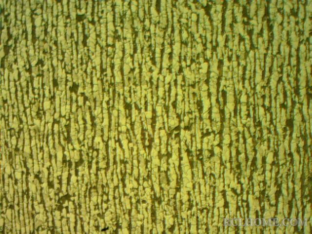

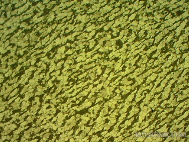

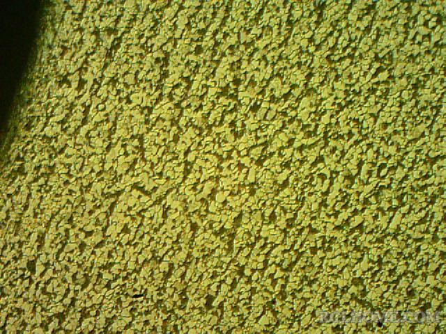

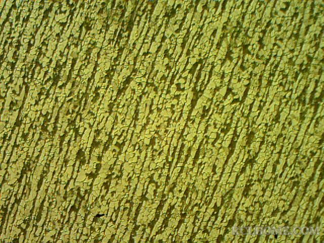

图片 014.jpg 100X 图片 015.jpg 100X 图片 002.jpg 100X 图片 005.jpg 100X

粗略估计为7级,楼主的材料为冷拉材?

7级那还是合格的!!这是圆钢料,经过中频锻造后的组织,因为渗碳组织太差,所以我就看看原材

第二张、第四张带状组织应该有5级了,你可以参考下GB13299-1991钢的显微组织评定方法

发表于 2014-4-15 08:01:16 | 显示全部楼层
这个带状组织很严重了

这个带状组织很严重了
这个是锻造后的变形晶粒,低倍的话,锻造流线都能看到的,不能拿这个来说原材料的事。

 楼主| 发表于 2014-4-15 19:07:05 | 显示全部楼层
有的毛坯就没有这种情况,

发表于 2014-9-1 00:12:08 | 显示全部楼层
7.5级;带状太严重。
