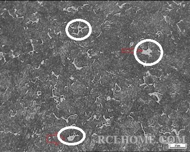

隔壁这个帖子里,似乎没有讨论干净。原帖子:http://www.rclbbs.com/forum.php? ... 3714&extra=page%3D1
原帖求问:图中白色条状是什么东西?大家讨论下看看呢?

 楼主| 发表于 2014-4-16 09:57:16 | 显示全部楼层
潇潇暮雨 发表于 2014-4-16 09:44
碳化物(包括渗碳体)在普通腐蚀条件下,是白色,只不过它与铁素体的白色形貌和色泽有一定的差异 ...
就是这个形貌问题,看看我箭头标出两块白的,这个哪里像碳化物?
难道是共晶碳化物?

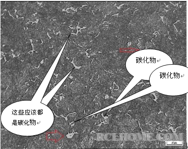

孤以为这些大面积散布的都是碳化物

 楼主| 发表于 2014-4-16 11:00:53 | 显示全部楼层
孤鸿踏雪 发表于 2014-4-16 10:57
我不觉得那是铁素体。
发表于 2014-4-16 11:01:25 | 显示全部楼层
aaron01 发表于 2014-4-16 10:50
不觉得有未溶铁素体特征吗?
          孤以为,那不是未溶铁素体,而应该是未溶碳化物。
          H13本身就是过共析钢,另外在珠三角和长三角经常会有一些非标模具钢、非标高速钢等鱼目混珠,这个主题所提供的H13会不会是非标的,非标到什么程度也未可知。

 楼主| 发表于 2014-4-16 11:08:04 | 显示全部楼层
          H13本身就是过共析钢,另外在珠 ...
正常的淬火前状态应该是铁素体基体加球状碳化物吧?

 楼主| 发表于 2014-4-16 11:16:46 | 显示全部楼层
孤鸿踏雪 发表于 2014-4-16 11:10
原帖的楼主并未说明是经过球退处理的。
       淬火前的状态为什么是铁素体基体+球状碳化物? ...
所以我说正常状态啊,这个材料北美压铸协会规定的就是球退工艺哦。
退火组织:铁素体加碳化物。过共析钢几乎都是这样做预处理的,不对吗?
 楼主| 发表于 2014-4-16 11:18:28 | 显示全部楼层
孤鸿踏雪 发表于 2014-4-16 11:14
我们先抛开材料本身和热处理状态,仅从金相组织形态、色泽来看,铁素体与碳化物(或渗碳体)有无 ...
有差别,我白圈圈出来的3个地方,看上去不是碳化物的形态。
发表于 2014-4-16 11:31:50 | 显示全部楼层
aaron01 发表于 2014-4-16 11:18
有差别,我白圈圈出来的3个地方,完全不是碳化物的形态。
          那除了你圈的部分以外的那些白色的块状、条状物呢?
发表于 2014-4-16 11:32:46 | 显示全部楼层
          就这个材料而言,会不会同时存在未溶铁素体和未溶碳化物呢?
 楼主| 发表于 2014-4-16 11:38:52 | 显示全部楼层
沿晶析出的网状组织,铁素体和碳化物比较难从形态上区分,不确定。
但是那个未溶组织,真的很让人难以相信是碳化物。
也许你说的对,同时存在,锻造冷却的时候析出网状碳化物,球化无法改善,淬火时候又有未溶铁素体。
似乎很费劲啊

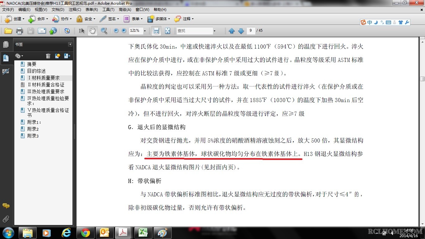

 楼主| 发表于 2014-4-16 14:05:16 | 显示全部楼层
孤鸿踏雪 发表于 2014-4-16 13:24
中午回家吃饭翻到一个资料——一篇名为“4Cr5MoV1Si(H13)模具钢”(作者:山西太原钢铁厂第三炼 ...
NADCA (北美压铸协会)推荐的H13热处理工艺规范:
发表于 2014-4-16 14:52:47 | 显示全部楼层
能给点清晰或大一点的图片吗?
发表于 2014-4-16 14:55:39 | 显示全部楼层
            这个是百度来的吗?艾伦是否认为,可以据此推翻H13为过共析钢的结论?

 楼主| 发表于 2014-4-16 14:57:28 | 显示全部楼层
孤鸿踏雪 发表于 2014-4-16 14:55
艾伦认为,是否可依据此推翻H13为过共析钢的结论?
没有啊,GCr15球退组织也是铁素体加碳化物啊,H13是过共析钢可不是能随便推翻的。
