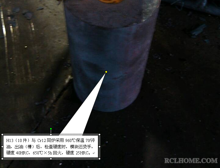

          如题,本主题来自QQ交流
发表于 2014-4-16 10:46:12 | 显示全部楼层
淬火后的硬度40HRC有点低
发表于 2014-4-16 11:10:21 | 显示全部楼层
H13的正常淬火温度1020℃~1050℃,第一次回火560℃~580℃,第二次比第一次回火温度低20℃,出来硬度为47~49HRC。
960℃淬火,40HRC也差不多。
发表于 2014-4-16 12:31:01 | 显示全部楼层
hongqk 发表于 2014-4-16 11:10
H13的正常淬火温度1020℃~1050℃,第一次回火560℃~580℃,第二次比第一次回火温度低20℃,出来硬度为47~49 ...
我做过960℃淬火(盐炉),出来硬度45~46HRC,630回火,硬度28~29HRC。

 楼主| 发表于 2014-4-16 13:48:15 | 显示全部楼层
        看这个模块的外观情况,脱碳是难免的
发表于 2014-4-16 14:08:01 | 显示全部楼层
孤鸿踏雪 发表于 2014-4-16 13:48
看这个模块的外观情况,脱碳是难免的
对,从外观情况看,是没有气氛保护的炉子做的,脱碳比较明显。

发表于 2014-4-16 15:20:43 | 显示全部楼层
脱碳也是会发生的。
 楼主| 发表于 2014-4-16 15:22:34 | 显示全部楼层
         不会太严重?仅在650°C回火5小时,脱碳也是不可避免的,何况在960°C奥化,这个件的奥化时间也不会短了

发表于 2014-5-23 11:28:02 | 显示全部楼层
孤鸿踏雪 发表于 2014-4-16 15:22
不会太严重?仅在650°C回火5小时,脱碳也是不可避免的,何况在960°C奥化,这个件的奥化时间也 ...
你能提供规格吗?
从回火时间上看,规格应该有点大,保温70有点短.
 楼主| 发表于 2014-5-23 11:32:58 | 显示全部楼层
王运金 发表于 2014-5-23 11:28
你能提供规格吗?

发表于 2014-5-23 11:43:53 | 显示全部楼层
孤鸿踏雪 发表于 2014-5-23 11:32
这是来自QQ上的,我没有更详细的信息资料
按你提供的工艺,硬度HRC25也算正常.
淬火温度低,回火温度也自然要下降.

发表于 2014-5-23 11:45:36 | 显示全部楼层
所以因为 发表于 2014-4-16 10:46
淬火后的硬度40HRC有点低
楼主说的在烫手的情况下测硬度,这硬度本身就不准.

发表于 2014-6-16 08:08:38 | 显示全部楼层
回火时间5h与淬火保温时间来看有点矛盾,淬火保温时间显然是短了。

发表于 2014-8-8 10:02:35 | 显示全部楼层
淬火硬度偏低了,可以换工艺解决这个问题

发表于 2014-10-25 10:52:58 | 显示全部楼层
h13理论调质工艺940奥氏体化 入油或者入水  640高回  hrc29到33

发表于 2014-10-25 12:23:51 | 显示全部楼层
可以加保护气氛做淬火,可能效果更好
