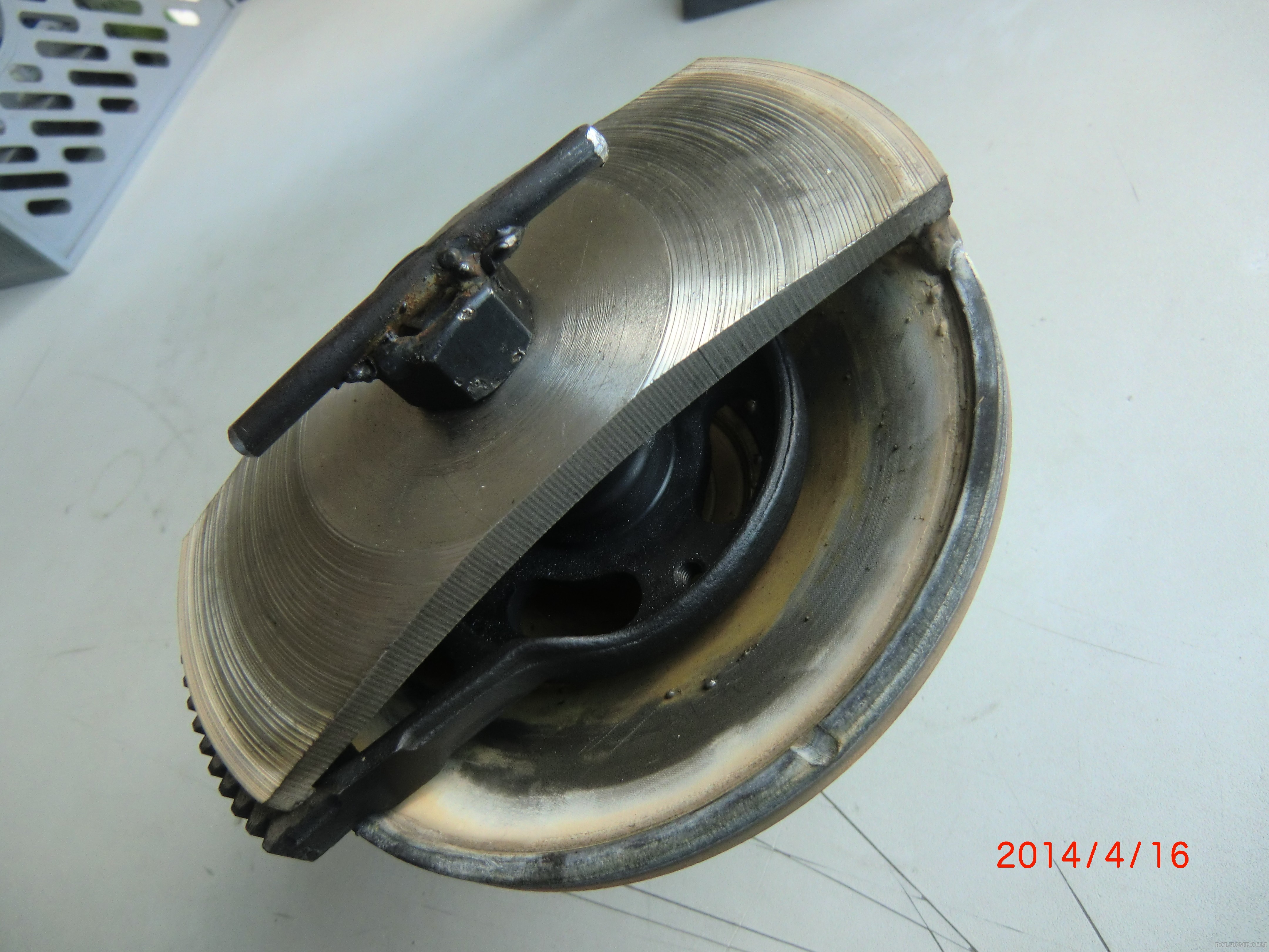

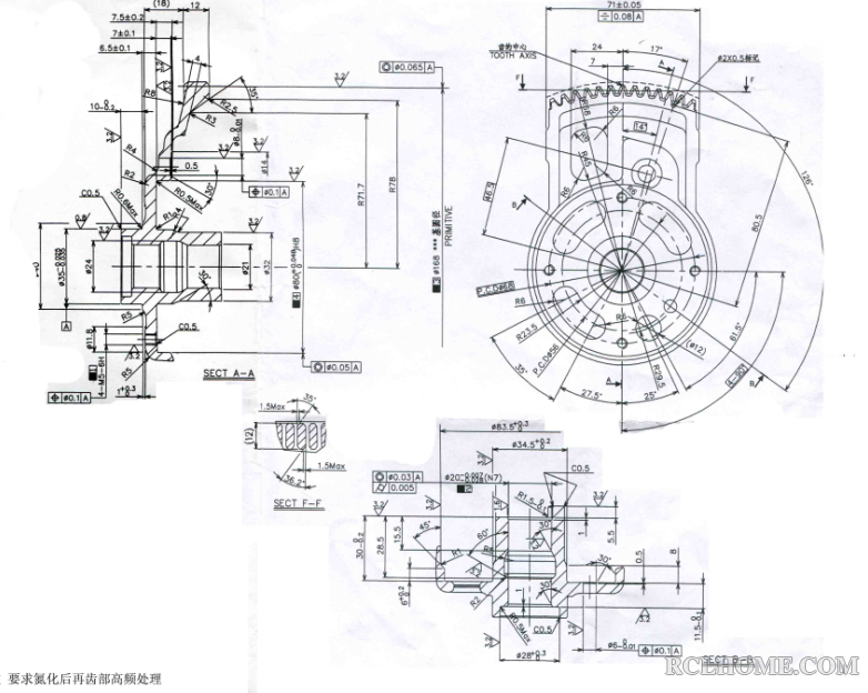

         这个齿轮我在另一个帖子上传过(征求最佳感应淬火方案未果),现在重新传上来。后面的工装是为了防止淬火变形的工装,开始采用普通结构钢制作,由于工装外沿及支点被感应加热淬火,所以,工装很快就会报废,后改用不锈钢(1Cr18Ni9Ti)制作,发现了一个新问题:
        我这个齿轮采用二次脉冲加热淬火:感应预热5S——中停1S——再加热10S——淬火。在感应预热的5S和终加热的开始数秒,淬火工装的均未发现被感应,但在加热即将结束的倒计时3~5S,工装的外沿却被感应加热成暗红色(温度大约在650°C左右)

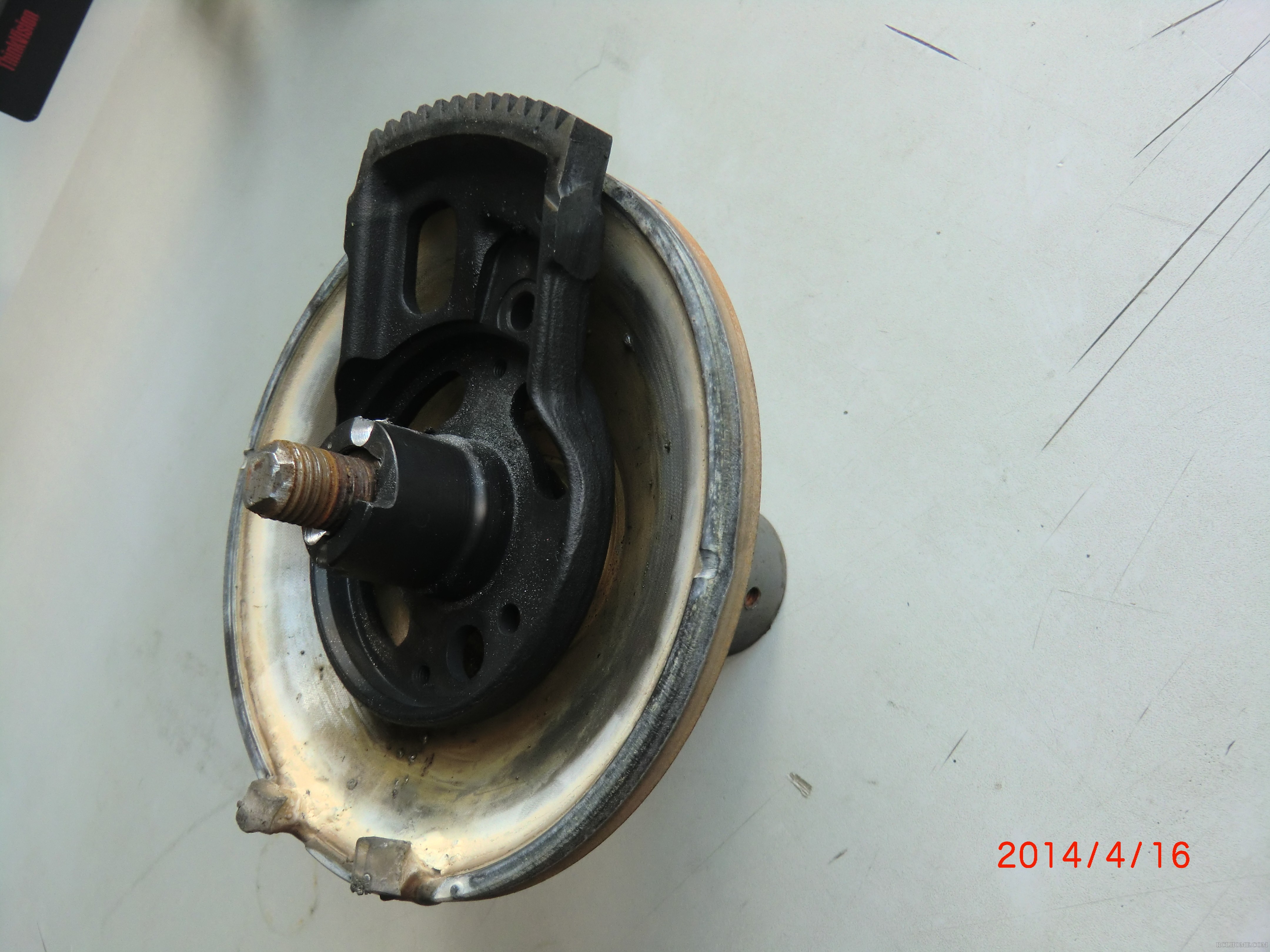

 楼主| 发表于 2014-4-16 15:45:37 | 显示全部楼层
         附扇形齿轮成品图及工装照片
