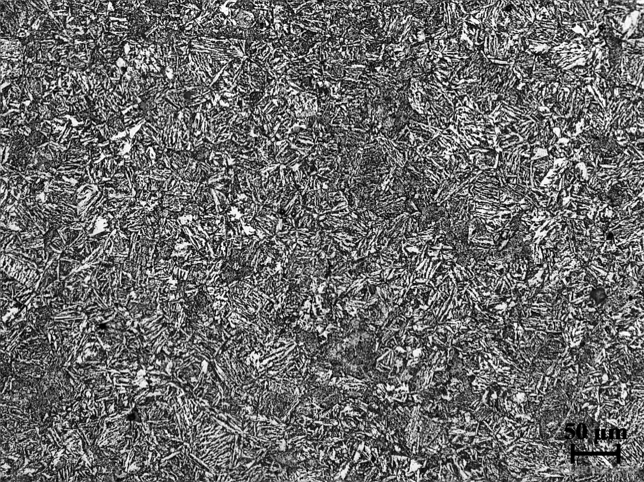

发表于 2014-4-17 20:54:33 | 显示全部楼层 |阅读模式
拿货后未进行其他热处理的原始状态,做了下金相,大家帮忙看看是热轧后的状态么?试样是直径为28mm的圆钢。附上金相图

发表于 2014-4-17 21:07:55 | 显示全部楼层
典型的中碳铬钼钢热轧后的金相组织,硬度约300HB

 楼主| 发表于 2014-4-17 22:00:01 | 显示全部楼层
那这里面具体都有些什么组织呢?感觉有点儿不好分辨,索氏体?贝氏体?铁素体?珠光体?

 楼主| 发表于 2014-4-17 22:00:55 | 显示全部楼层
是哪几种混合组织呀?

发表于 2014-4-18 09:20:25 | 显示全部楼层
xstianlan 发表于 2014-4-17 22:00
是哪几种混合组织呀?
我觉得应该是贝氏体、索氏体和铁素体的混合组织。贝氏体多一些,高温回火后碳化物会呈颗粒状均匀分布在铁素体基体上的,还是希望权威专家给予权威分析

发表于 2014-4-18 09:32:53 | 显示全部楼层
这是粒贝组织
发表于 2014-4-18 11:34:11 | 显示全部楼层
热轧后空冷组织,楼上都说了。
我想知道后续准备怎样处理?

发表于 2014-4-18 11:49:34 | 显示全部楼层
楼主可以说说后续是如何加工处理的?

发表于 2014-4-18 11:54:32 | 显示全部楼层
是不是粒贝不敢确定,那要确定组织中铁素体条中间黑色组织是不是M-A岛

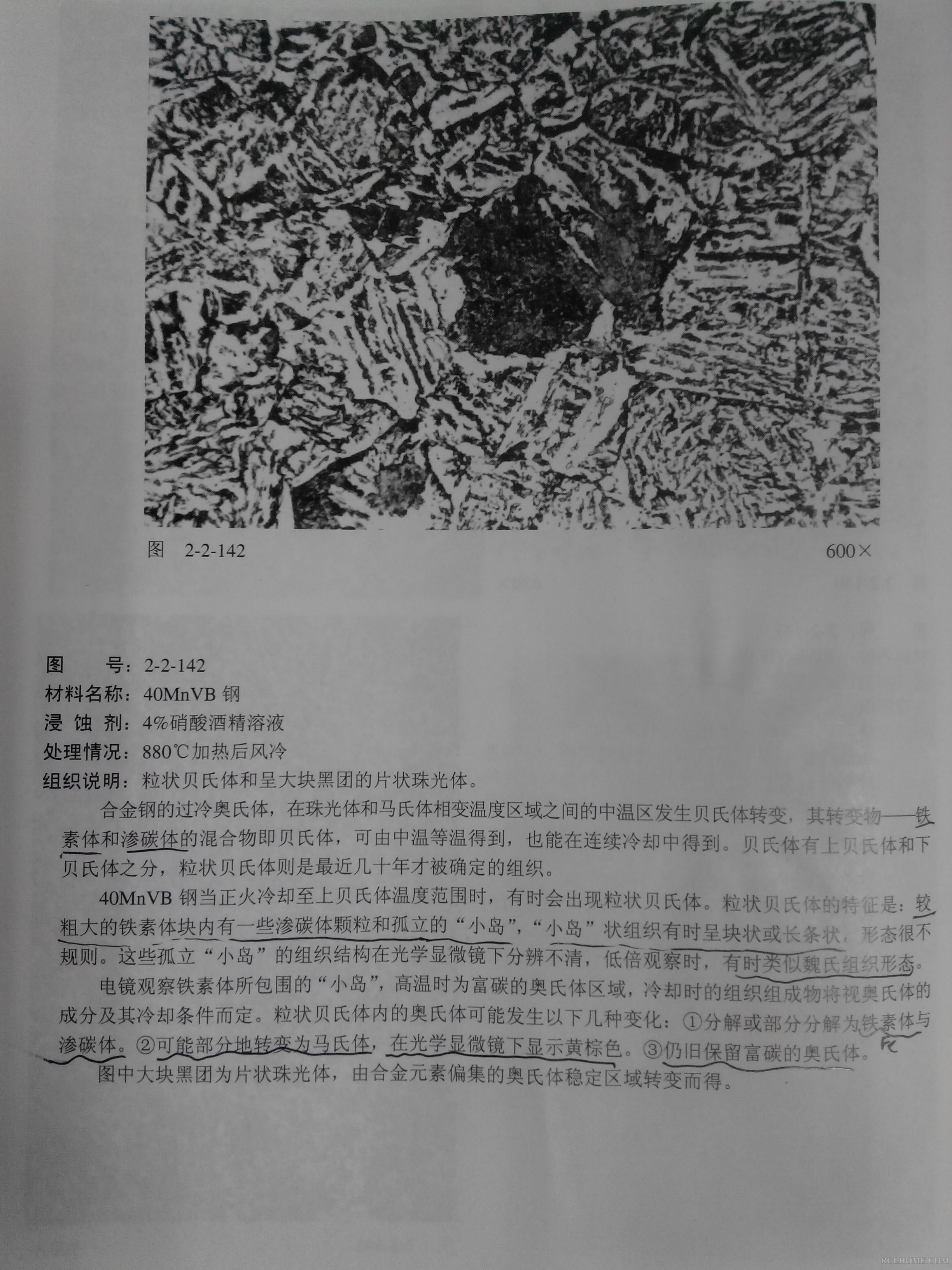

发表于 2014-4-19 02:54:20 | 显示全部楼层
有张类似的照片,参考下。。。
签到天数: 129 天
373
1431
1431
发表于 2014-4-19 08:00:35 | 显示全部楼层
心情 发表于 2014-4-19 02:54
有张类似的照片,参考下。。。
此图在之家有人发帖讨论过,确实比较相似,我也有类似的图片,想做气瓶钢管的30CrMo、4130X、42CrMo、34CrMo4等热轧空冷后都会产生类似组织。
签到天数: 449 天
1174
5660
5660
发表于 2014-4-19 10:23:22 | 显示全部楼层
无缝钢管 发表于 2014-4-19 08:00
此图在之家有人发帖讨论过,确实比较相似,我也有类似的图片,想做气瓶钢管的30CrMo、4130X、42CrMo、34C ...
这种组织跟魏氏体也蛮像的,还是需要根据工艺情况来具体分析。。。。
签到天数: 129 天
373
1431
1431
发表于 2014-4-19 18:10:08 | 显示全部楼层
如果铁素体条中间是珠光体型组织,说明是魏氏组织;若是碳化物,个人认为应属贝氏体
