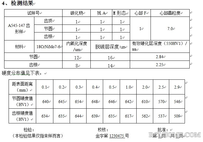

材料:18CrNiMo7-6,模数15,直径约1米的大齿轮,渗碳淬火,图纸标注渗层深度:2.5-3.5mm。要求距离表面1mm范围内,硬度不低于654HV(HRC>58)
请讨论一下控制点!

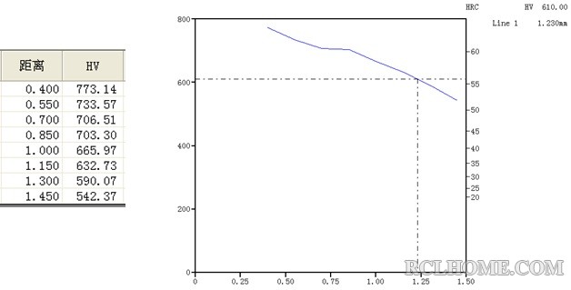

这个很轻松,根本不是问题,我们的零件硬化层1.5毫米就能达到这样的硬度曲线。

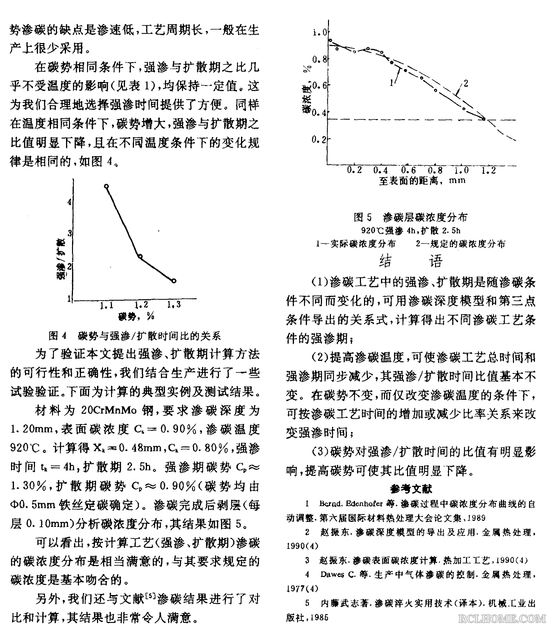

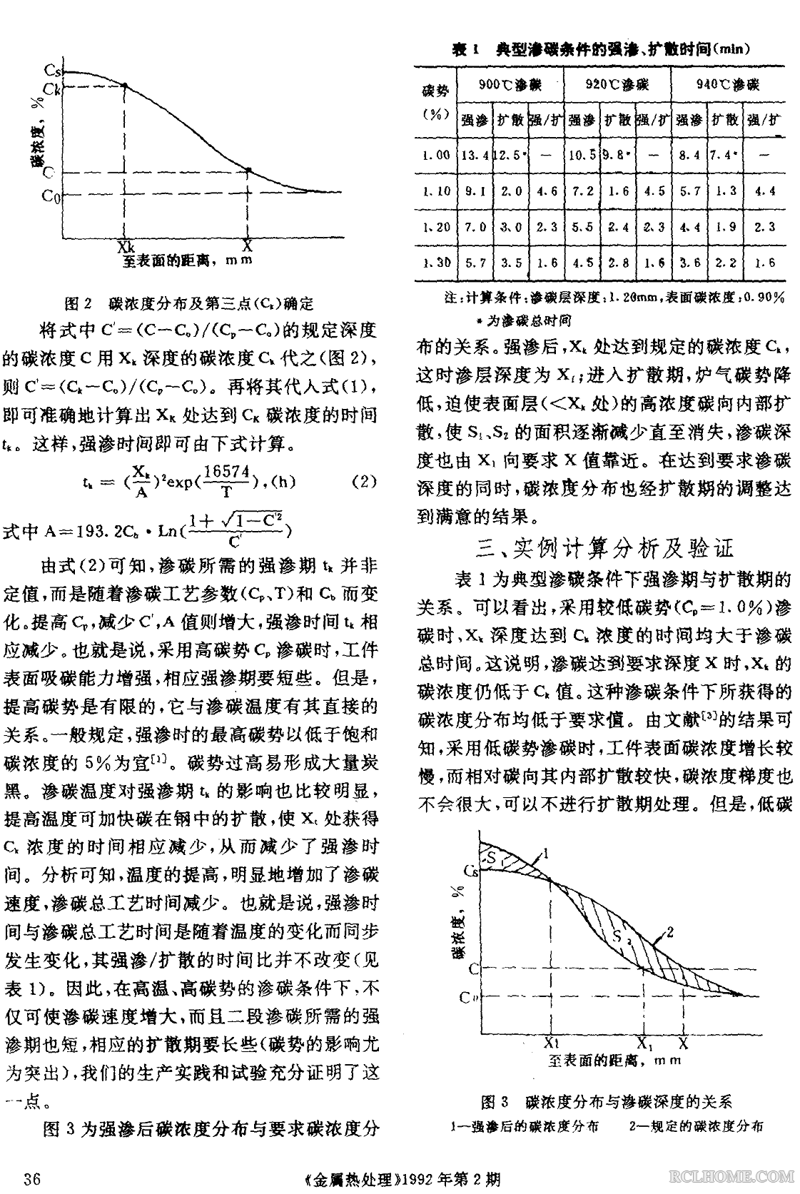

我给你提供一篇文章看看,你就迎刃而解了

这是在常州XX重工做的热处理,他们自己出的检验报告。

呵呵,真牛!这么厚的硬化层,表面内氧化8-12u,世界一流水平了!
怎么会有表面脱碳啊?这个是井式炉做的吗?看不懂了。。。
二次加热淬火温度低了吧?
我给你的曲线是渗碳直接淬火的。
二次奥氏体化,如果温度低,容易有未溶球状碳化物,自然表面和次表面的碳浓度整个就下降了!
tom
确实如您说说,重新加热催获得·  发表于 2014-4-18 15:24

贵司表面硬度能做到773,可人家XX重工却只能做到下限甚至比下限还低。
还有一点,0.5的磨量去掉以后恐怕更难了。

如果报告可信的话,表面残奥一级,碳化物一级,心部组织一级,
说明冷却没有问题,是奥氏体碳浓度低了。
看到马氏体一级,有脱碳,我基本可认为是渗碳缓冷后,重新加热淬火的,且用的奥氏体化温度比较低,那么表面的奥氏体里碳和其他合金元素含量就不如渗碳直接淬火那么高了。
你问问看,是不是这样工艺做的?

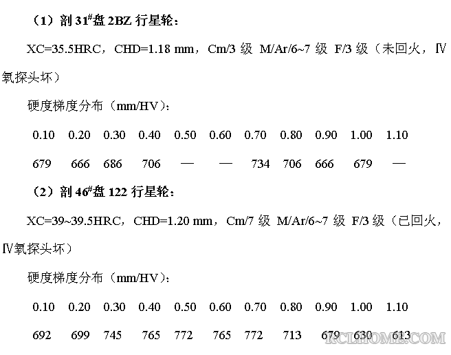

我这里也有两个产品的剖检结果晒一晒
你的表面硬度低头是过多残奥引起的,有改善余地啊。  发表于 2014-4-18 15:29

我这里也有两个产品的剖检结果晒一晒
你看看人家的,马氏体1级,残奥1级,碳化物1级,心部组织1级,
还是那么容易出残奥的材料,你的呢?
你的和人家不能比啊。
不过人家之所以淬不硬,原因也在于1级的东东太多了。
发表于 2014-4-18 15:28:12 | 显示全部楼层
估计把残奥和马氏体做到3级,人家也淬硬了。{:soso_e113:}

看了一下过程曲线,淬火温度为840℃,所以怀疑报告的真实性,原因可能还在于碳浓度偏低,或者碳浓度过高,淬火油不得而知。

         惭愧,汗颜啊,我那金相不好是不是与氧探头坏有关呢?

人家太小气,给少了,你太大方,给的太多了,
还是那句话,把残奥、马氏体做到3级去,这个硬度梯度不难做。

忘了说,上面那个照片是100倍的,不清楚为什么没有高倍的。
甚至让人怀疑,是不是随便拿个照片糊弄人的{:soso_e127:}
