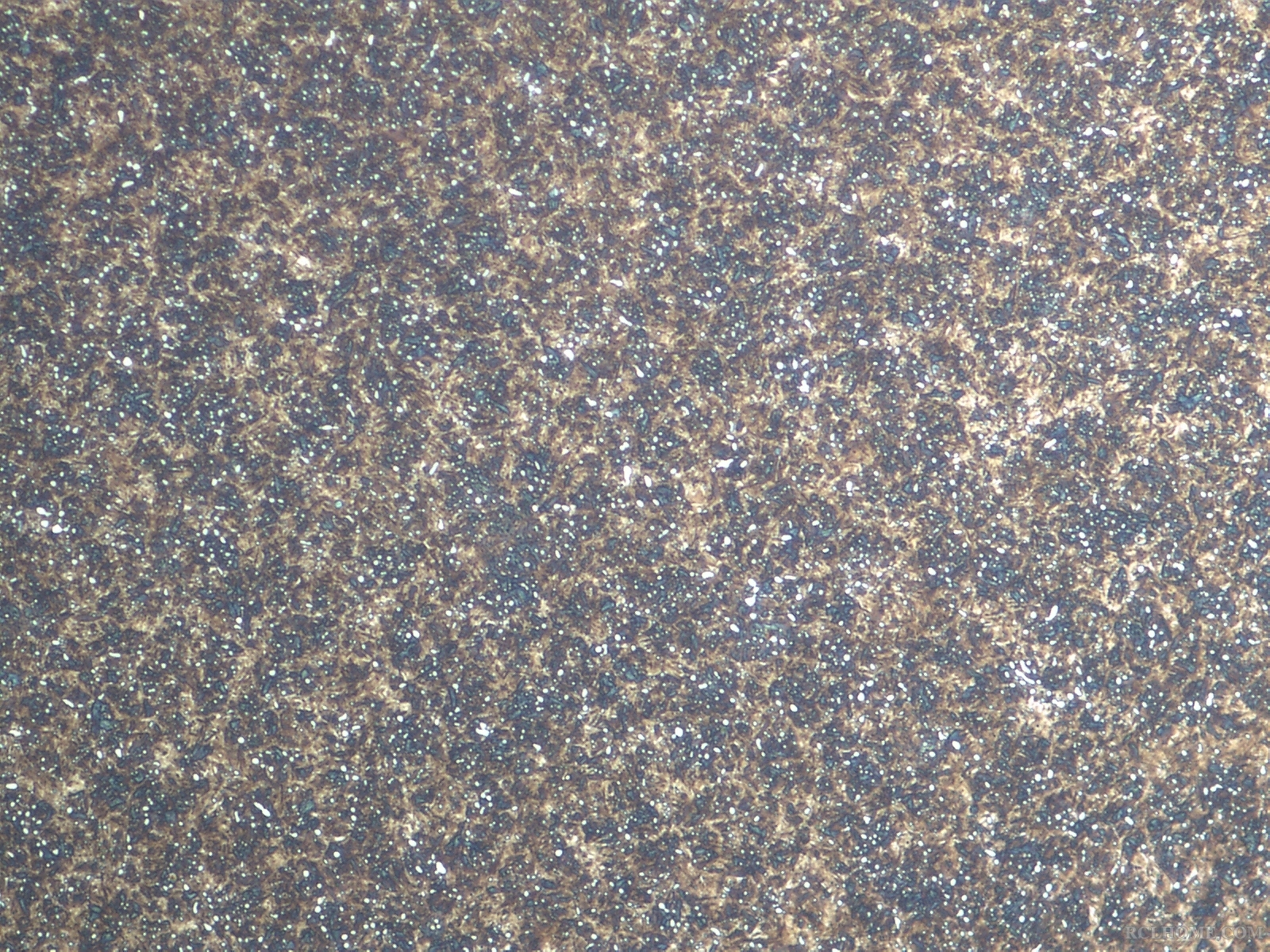

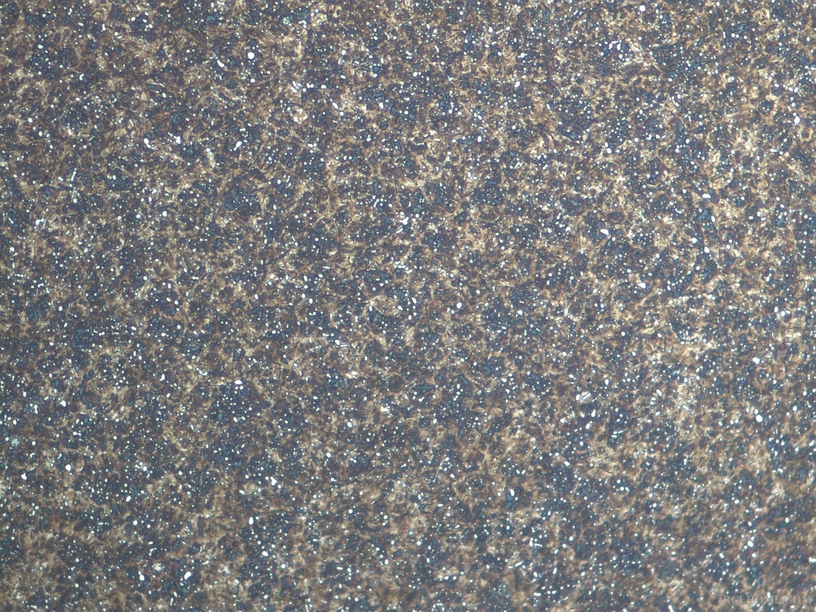

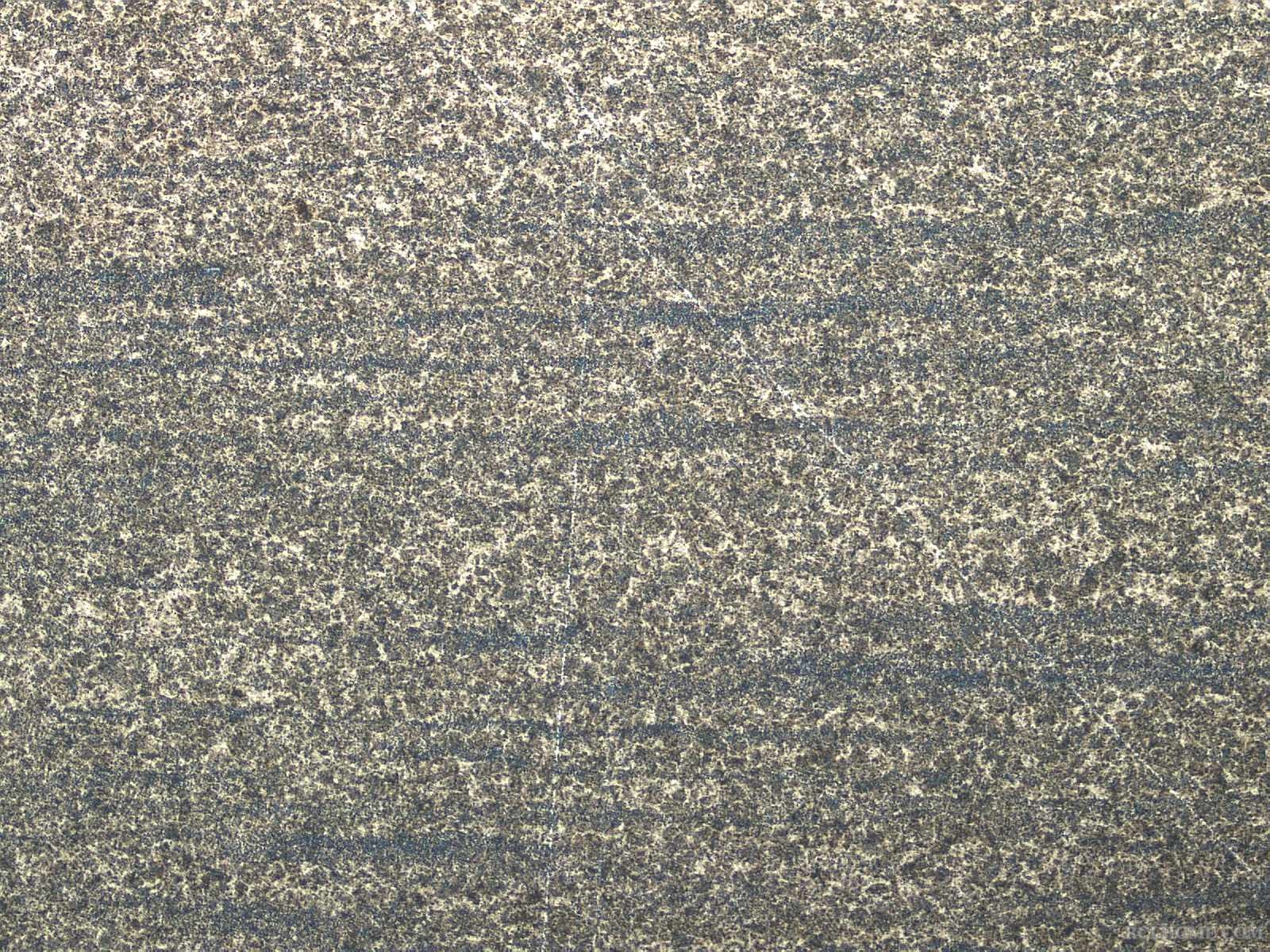

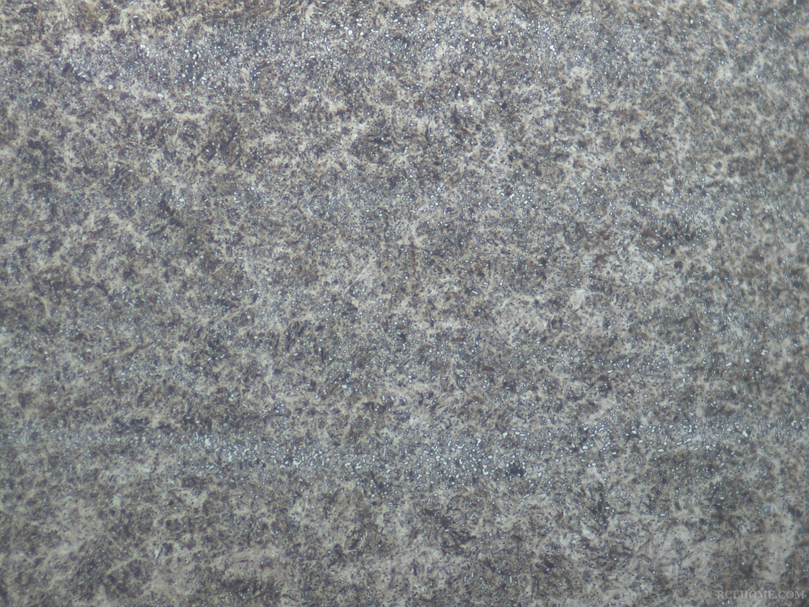

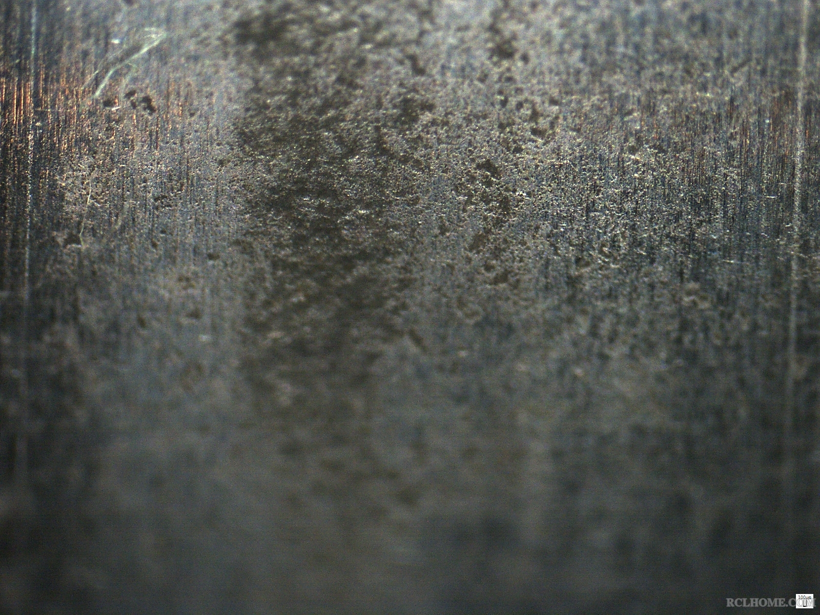

外圈损坏如图
捡的废品,还请微软先生等论坛知名专家详细解答。

抛砖引玉:碳化物带状,负偏析区过热倾向。

第一张图是外径表面还是沟道表面?损坏表面的金相组织有图吗?

 楼主| 发表于 2013-1-21 16:40:29 | 显示全部楼层
滚动体
发表于 2013-1-21 17:17:05 | 显示全部楼层
组织没有问题,外圈有带状碳化物偏析,但不至于引起第一张图那么严重的剥落。个人认为是疲劳引起的剥落,或许没黄油了。请各位看官指正。

最好来一张滚道失效的宏观图片。

村长这轴承用了多久了?轴承有寿命的,最终总会失效的。正常的是疲劳剥落。如果寿命差不多了,你这属于正常失效。并不需要失效分析。
正常失效的原因,一般来说是夹杂物引起的。
