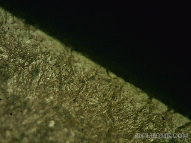

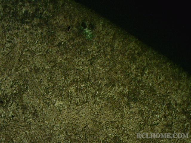

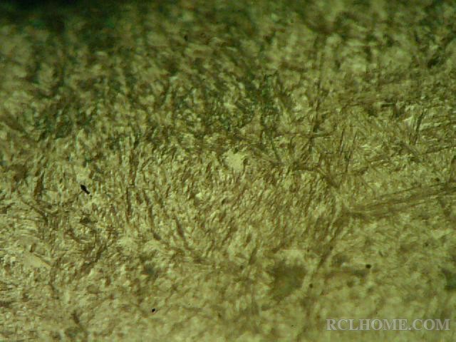

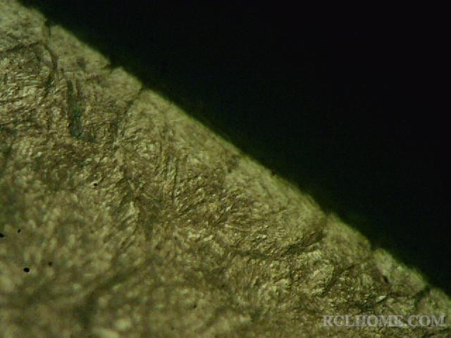

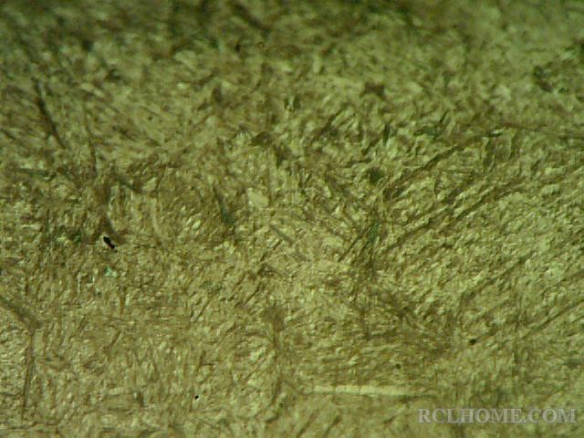

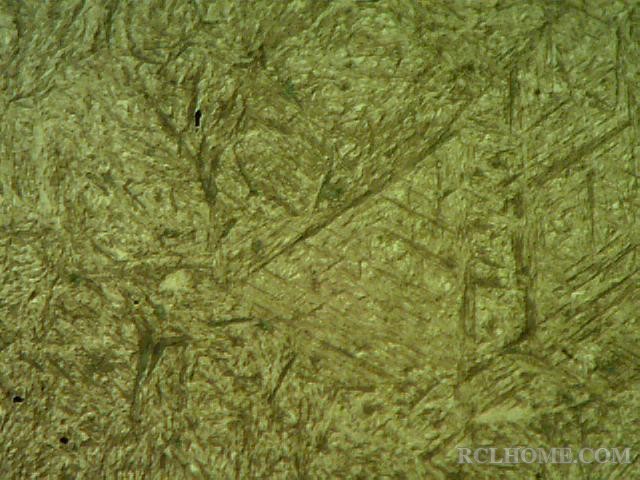

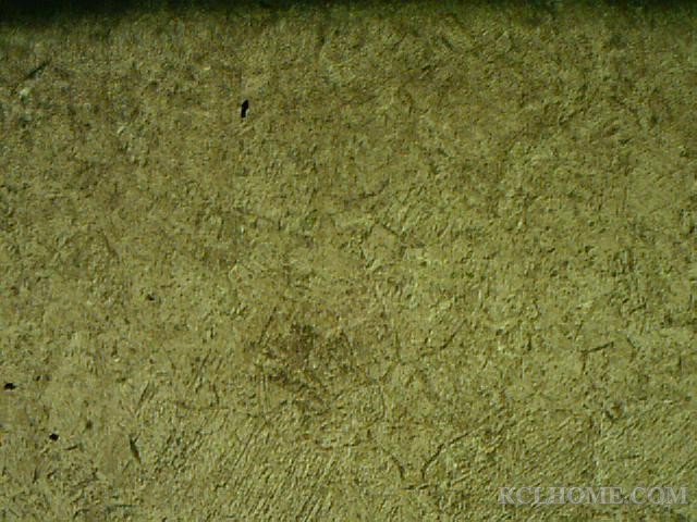

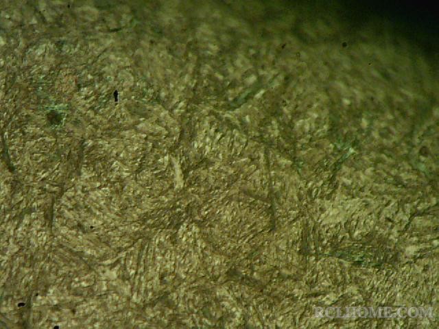

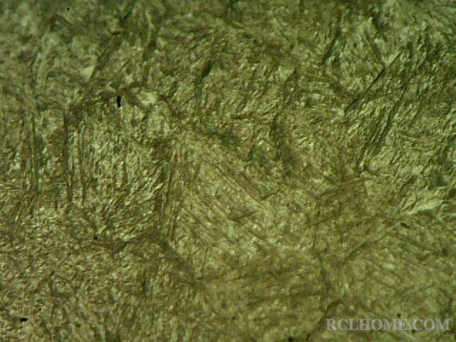

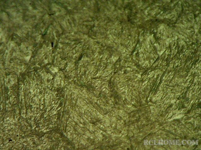

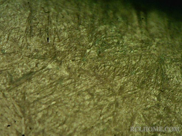

渗碳淬火+回火后的,(检验说金相不合格,我又拿了两个产品检测,结果两个组织都合格。3-4级样子。说明同一炉产品中有组织不均匀现象)多用炉,一炉850-900KG下面是是不合格的产品金相表面组织: 图片 057.jpg 100Xa 图片 040.jpg 400Xb 图片 047.jpg 400Xc 图片 046.jpg 400Xd 图片 045.jpg 400Xe 图片 044.jpg 400xf 图片 042.jpg 400Xg 图片 041.jpg 400Xh 图片 054.jpg 400Xi 图片 055.jpg 400Xj 图片 053.jpg 400Xk 图片 052.jpg 400Xl 图片 051.jpg 400Xz 图片 050.jpg 400Xx

发表于 2014-4-20 21:09:43 | 显示全部楼层
这个做的是渗碳?感觉表面碳浓度好低的说。

 楼主| 发表于 2014-4-20 21:32:52 | 显示全部楼层
表面硬度60HRC。有效硬化层1.05mm.我看有的图中好像能看到晶界的样子。是吗?
发表于 2014-4-20 21:34:53 | 显示全部楼层
什么材料啊?渗碳温度是多少?看上去是组织过热了。

 楼主| 发表于 2014-4-20 21:38:04 | 显示全部楼层
20Cr.渗碳温度920。时间6小时,降温
发表于 2014-4-20 21:42:10 | 显示全部楼层
温度、时间应该不算高、长。你们的检测说组织太粗了吗?你们有晶粒度要求吗?我建议还是做晶粒度代替组织评级吧,这个说服力更强。
