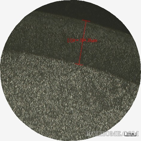

 楼主| 发表于 2014-4-26 11:57:14 | 显示全部楼层
38CrMoAl氮化100-1-20140426.JPG 38CrMoAl氮化100-1-20140426.JPG(138.31K)
aaron01 + 20 经典的照片!
发表于 2014-4-26 12:09:44 | 显示全部楼层
汤大郎 发表于 2014-4-26 11:57
这个无白层氮化控制的非常好啊!氮势很低?用的分解气?

 楼主| 发表于 2014-4-26 12:32:58 | 显示全部楼层
我们用的是脉冲氮化炉,一直处于正压,个把小时换次气

发表于 2014-4-29 16:10:06 | 显示全部楼层
          这个采用什么腐蚀剂腐蚀的?是硝酸酒精溶液吗?
发表于 2014-4-29 16:35:16 | 显示全部楼层
老孤,我估计是普通硝酸酒精腐蚀的,我更关心的是这个100倍的照片,如果放大后会是怎么样的。
发表于 2014-5-1 17:47:05 | 显示全部楼层
        这个氮化件表面硬度在什么范围?
         期待看到400倍以上的图片
发表于 2014-5-1 17:50:02 | 显示全部楼层
aaron01 发表于 2014-4-29 16:35
老孤,我估计是普通硝酸酒精腐蚀的,我更关心的是这个100倍的照片,如果放大后会是怎么样的。 ...
        希望大量提供400倍以上的图片
