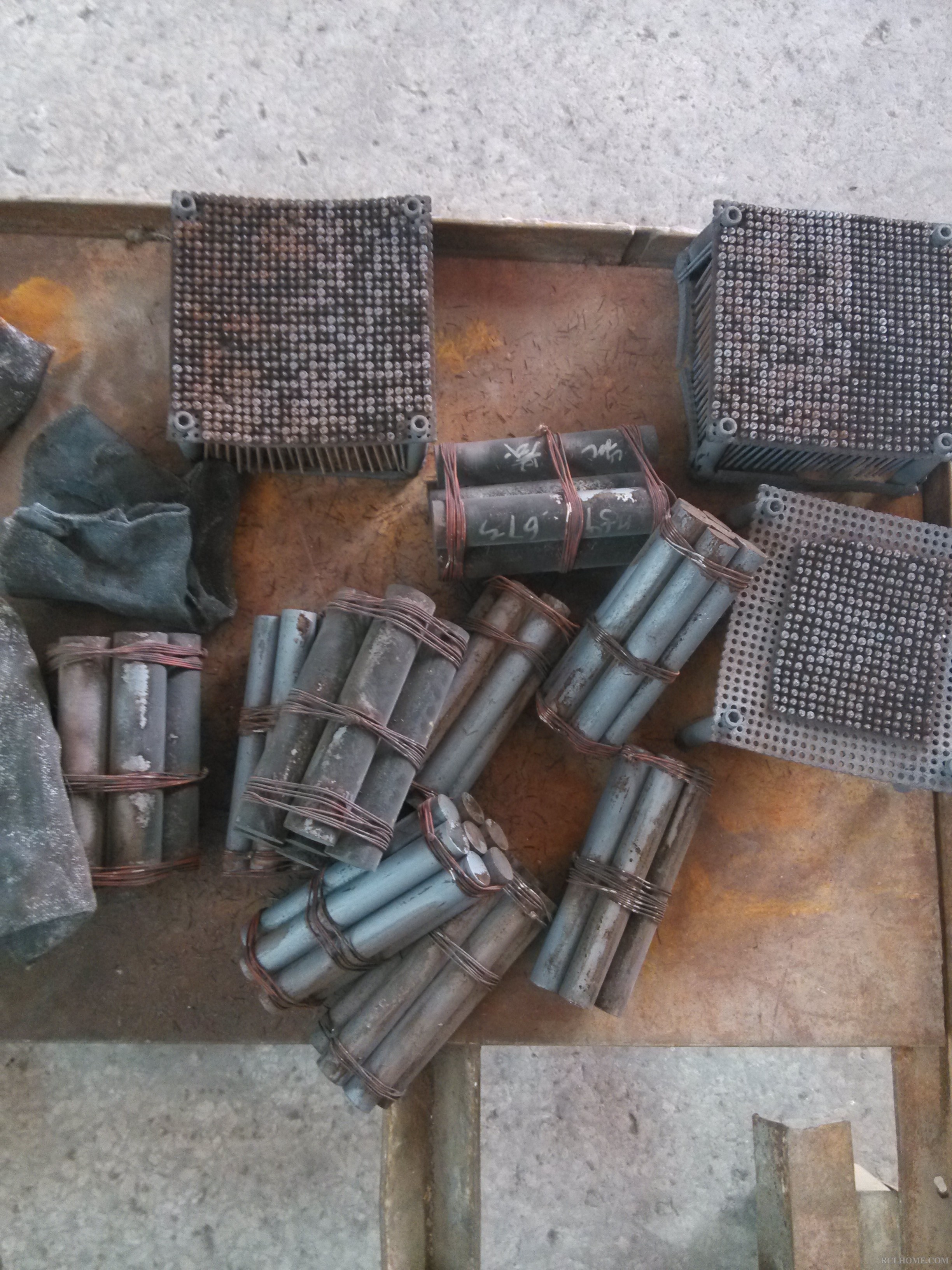

前几天回火的时候发现一台2011年购买的箱式回火炉,550高温回火出来的高速钢工件,表面颜色比之前黑了很多,看起来像电炉淬火做出来的东西,经检测工件硬度与以前一样,都是OK的。就是颜色不好看~想请问下是炉子发生了什么情况,最近都不敢用这炉子来回火模具配件了~

发表于 2014-4-23 12:40:48 | 显示全部楼层
脏,要么真空淬火前工件表面上没清理干净,要么你箱式炉太脏。后者可能性大。

发表于 2014-4-23 13:48:27 | 显示全部楼层
零件表面有油污时回火后出现黑色,没有油污550℃空气炉回火会是深蓝色。

发表于 2014-4-23 17:54:52 | 显示全部楼层
没有油污550℃回火出来是深蓝色,是不是炉内温度偏低了,550度回火出来的不应该是蓝色。

 楼主| 发表于 2014-4-23 19:26:43 | 显示全部楼层
sdytllll 发表于 2014-4-23 12:40
脏,要么真空淬火前工件表面上没清理干净,要么你箱式炉太脏。后者可能性大。 ...
真空淬火出来工件颜色很漂亮~~银白色的~你说的箱式炉脏主要是只那些脏污容易出现这些情况~

 楼主| 发表于 2014-4-23 19:27:58 | 显示全部楼层
这个黑色好像很多灰尘沾在上面一样~

发表于 2014-4-24 08:01:40 | 显示全部楼层
hongqk 发表于 2014-4-23 17:54
没有油污550℃回火出来是深蓝色,是不是炉内温度偏低了,550度回火出来的不应该是蓝色。 ...
温度低应是浅蓝色。

发表于 2014-4-24 08:07:53 | 显示全部楼层
一真 发表于 2014-4-23 19:27
这个黑色好像很多灰尘沾在上面一样~
油污在空气炉回火燃烧后残留炭黑,现在说是零件上没有油,那黑色是什么?

发表于 2014-4-24 08:24:10 | 显示全部楼层
这个问题不会如想得那样简单了,楼主的这个回火炉只用于高温回火,这个信息就很不寻常了。
油污的可能性已经很小很小。
请问,是燃气加热的炉子,还是电加热的?

 楼主| 发表于 2014-4-24 08:29:48 | 显示全部楼层
jjj 发表于 2014-4-24 08:07
油污在空气炉回火燃烧后残留炭黑,现在说是零件上没有油,那黑色是什么? ...
不懂才请教你们哈,如果工件有油污存在那么淬火出来的时候工件颜色与以前没任何变化,都是银白色的,而且1180度淬火~液氮冷却,油污淬火后不会存在吧~我是怀疑电炉内部有什么地方出现故障但是炉子又不好拆~

 楼主| 发表于 2014-4-24 08:33:35 | 显示全部楼层
油污的可能性已 ...
电加热的~一般是400度的SKD11的失效以及540-600范围内的高速钢  压铸模的回火。不用于250度以下的回火

发表于 2014-4-24 08:48:48 | 显示全部楼层
如果排除工件上有油污,那么有可能是温度偏高,理论上560℃以上氧化产物是FeO(浅黑色)相对疏松,易掉皮;560℃以下氧化产物是Fe3O4和Fe2O3为蓝色。有本书《热处理化学》讲到这方面。要么你试验一下用500℃(远离560℃)回火看看会不会出现黑色,如不出现黑色,就排除了设备因素。因为550℃回火、炉温波动有可能到560℃以上,对于高速钢550-560℃是二次硬化温度,相差10-20℃硬度当然不会有问题。
发表于 2014-4-24 08:59:23 | 显示全部楼层
一真 发表于 2014-4-24 08:29
不懂才请教你们哈,如果工件有油污存在那么淬火出来的时候工件颜色与以前没任何变化,都是银白色的,而且1 ...
再问一个问题,400C回火的零件外观怎么样?
回火前模具做过深冷处理?

发表于 2014-4-24 09:02:47 | 显示全部楼层
因为油淬后回火黑色最常见,若不是,可能是温度偏高。

 楼主| 发表于 2014-4-24 14:39:18 | 显示全部楼层
jjj 发表于 2014-4-24 08:48
如果排除工件上有油污,那么有可能是温度偏高,理论上560℃以上氧化产物是FeO(浅黑色)相对疏松,易掉皮;56 ...
嗯,这个我之前怀疑过,后来我将设备用来做400度的SKD11的八小时安定化处理,发现出来后模板颜色比之前稍黑一点。我才怀疑设备是不是内部有什么地方老化了~

 楼主| 发表于 2014-4-24 14:41:56 | 显示全部楼层
回火前模具做过深冷处理?
这个400度是深冷后安定化处理的温度,颜色比正常的两次高温回火的颜色有点差别,2次520度高温回火出来的工件要深一点是灰褐色的~跟高速钢回火电炉回火出来的颜色有点相似。

发表于 2014-4-24 20:14:56 | 显示全部楼层
和炉子有关系的可能性很小

发表于 2014-4-25 11:07:19 | 显示全部楼层
炉子顶部有风扇吧?
111
338
338
 楼主| 发表于 2014-4-25 11:10:15 | 显示全部楼层
sdytllll 发表于 2014-4-25 11:07
炉子顶部有风扇吧?
有风扇啊~~~~

发表于 2014-4-25 14:23:00 | 显示全部楼层
我认为就是风扇搅起炉膛内氧化皮粉末,油燃烧后的碳黑等脏物落在零件上了。
你试试清洁一下炉膛看看。
