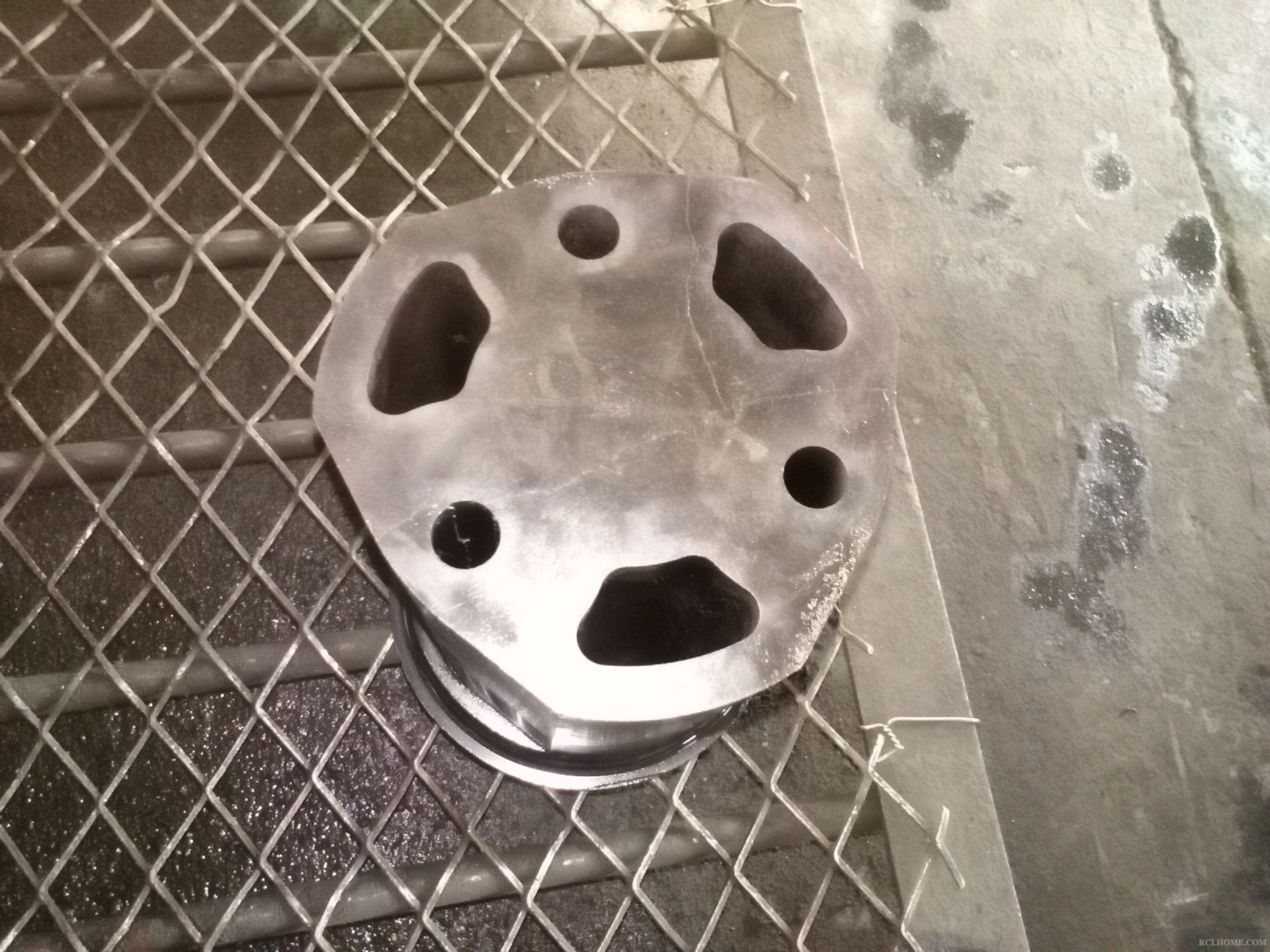

各位同行、专家,如图,材料SLD,要求55-57HRC,1030淬火,第一次530,3h回火,第二次540,3h回火后油冷,开裂。没理由哪!

1、不排除材料不良;
2、这个工件的规格有效厚度是多少?怀疑3小时的回火,工件没有均温或者说回火程度不一致;再油冷,形成的热应力造成的工件开裂。

裂纹呈典型的T字形状,与热处理关系不大。{:soso__14347937040236606360_4:}

qibao9891 发表于 2014-4-27 01:11
就一张照片,看图说话实在是不容易。
注意看一下图中箭头标出来的地方。
这是关键的一个位置,有此现象则与热处理无关了。
至于其它原因不在考虑范围之内。

发表于 2014-4-28 08:56:04 | 显示全部楼层
就一张照片,看图说话实在是不容易。
注意看一下图中箭头标出来的地方。
有道理,看了一些您的发言,感觉您总是能够指出独到的见解。

看这颜色是真空炉干的,真空炉干模具除无氧化外并无优点。不要轻言是材料问题,淬火应力分布是复杂的,如果说工艺参数没有问题就能干好模具,那热处理岂不真成了搬运工。淬火裂纹肯定是应力造成,减少淬火应力的方法有很多,应把过程描述详细点。
同意豹兄和烧总的意见,原材料可能存在缺陷。假如白色线为裂纹,呈曲折小波浪形状,应为沿晶开裂,怀疑杂质或者混晶的原因。从边上到孔的一道线不知是否为裂纹,如果是,此为锋利淬火裂纹形貌,怀疑一次回火后残奥转变引起。
综上,怀疑原料偏析,杂质超标,奥氏体化过于充分,如果奥氏体化正常,回火温度准确,530℃*3h+540℃*4h   回火,最终硬度应为53-56HRC,偏低技术要求下限,当然看图看不到具体尺寸,有效厚度75MM适用。
个人意见,不足为凭。

小小丑 发表于 2014-4-29 07:48
同意豹兄和烧总的意见,原材料可能存在缺陷。假如白色线为裂纹,呈曲折小波浪形状,应为沿晶开裂,怀疑杂质 ...
粗识感觉有效厚度貌似不足75MM,如果最终硬度56-58HRC,怀疑奥氏体化过于充分,淬火时冷速不足,促使沿原材料缺陷分布处的境界大部分沿晶,小部分穿晶开裂。
随口忽悠,请勿当真。

回火后油冷?是否以前一直是这样做的?或是有这种生产先例?若是若有,则原因复杂,否则我认为就是油冷造成的开裂!

材料有没有问题。。光谱仪分析下就解决了成分,做个金相看下裂纹处的情况哈~偏析情况啥的。。。不是很麻烦的事情啊{:soso_e120:}

疑点:二次回火后油冷开裂,那么油自然会渗进裂纹里,裂纹咋会是白色的呢?

肯定还的看下非金属夹杂,偏析跟退火组织才敢说材料又没有问题啊

有可能是日本牌号中国造,看工艺?是真空炉淬的吗?
