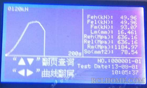

是不是屈服测量的不准确?   为什么屈服强度这么低

看屈强比不低啊
发表于 2014-4-28 10:07:20 | 显示全部楼层
tianmu 发表于 2014-4-28 09:53
看屈强比不低啊
这个屈强比还是蛮低的

 楼主| 发表于 2014-4-28 10:53:52 | 显示全部楼层
看屈强比不低啊
0.537  这还不低呀?要求的屈服是960   这差了300多
发表于 2014-4-28 11:09:43 | 显示全部楼层
单看拉伸曲线这屈强比就不对,你看屈服会是抗拉强度一半嘛?可能出错了,以防万一,还是装引伸计吧。
发表于 2014-4-28 11:34:28 | 显示全部楼层
屈服强度是拉伸的1/2,但看是看不出问题的
但是拉伸强度值出现后,这个值就有问题了

发表于 2014-4-28 12:16:39 | 显示全部楼层
根据拉伸曲线来看,屈服强度不应该这么低,很有可能是显示数据错误。

发表于 2014-4-28 21:56:06 | 显示全部楼层
但是拉伸强度值出现后,这个值就有问题了 ...
没做过拉伸曲线  能不能解释下这都是嘛意思啊
