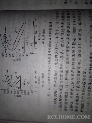

以下两种是我在不同的书上看到的大家看看哪个说的有道理。

两种论点总趋势是一致的,对亚共析钢随碳量增加,C曲线右移.对过共析钢含碳量超过一定值,C曲线左移.分歧点是一个说共析点,一个说1.2%C这个点.左移的原因是未熔碳化物会成为新相晶核,促进珠光体分解.碳素过共析钢淬火加热温度一般选在780-820℃,若选820℃加热,1.2%C以上有未熔碳化物.若选800℃  1.0%C以上有未熔碳化物.第二种论点的核心是未熔碳化物,但说1.2%C以上,欠严谨.

第二种说法是自相矛盾的,有没有未熔碳化物的前提是淬火加热温度.第一种说法未说明机理.

我明白了。您的意思是两个观点都是正确的。但都有欠附加说明。也就是说奥氏体的碳浓度高,单一奥氏体,没有第二相,冷却时过冷奥氏体最稳定

我个人认为从碳对过冷奥氏体转变的影响机理来看,奥氏体里的含碳量越高,C曲线越靠右,当然,前提是不要有未溶第二相碳化物。
