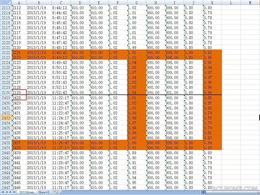

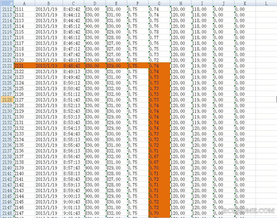

连续渗碳炉,因订单少,生产完成出炉后,保温待料,期间关闭气氛供应(甲醇,丙酮),碳势降低.为何强渗区,高温扩散区的碳势值会先上升(两小时左右)随后下降.低温扩散区的碳势在停止气氛供应后即开始下降.

没有人参与发言?补充说明一下:氧探头测试.
强渗区温度910度,高温扩散区温度900度,低温扩散区温度830度.强渗区碳势CP1.02,高温扩散区碳势CP0.8,低温扩散区碳势CP0.75.

 楼主| 发表于 2013-1-23 09:09:58 | 显示全部楼层
谢谢!我昨天请教了一下设备供应商,他也说不太清楚.与同事讨论了一下,说是氧探头的关系,测的是氧势,不是碳势的原因.
或者与温度有没有关系?升温时先加甲醇,碳势CP0.4以上才再加丙酮.强渗区,高温扩散区,很快就可以了(个把小时),低温区碳势上升就慢得多了(两三小时).

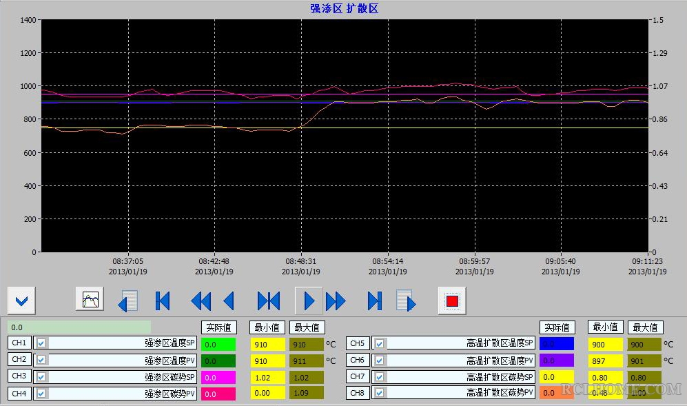

发表于 2013-2-5 10:41:30 | 显示全部楼层
楼主的曲线及数据有点让人眼花
大概的看了一次楼主的数据,没仔细看
可能是空气的通入没有得到及时的数据显示
