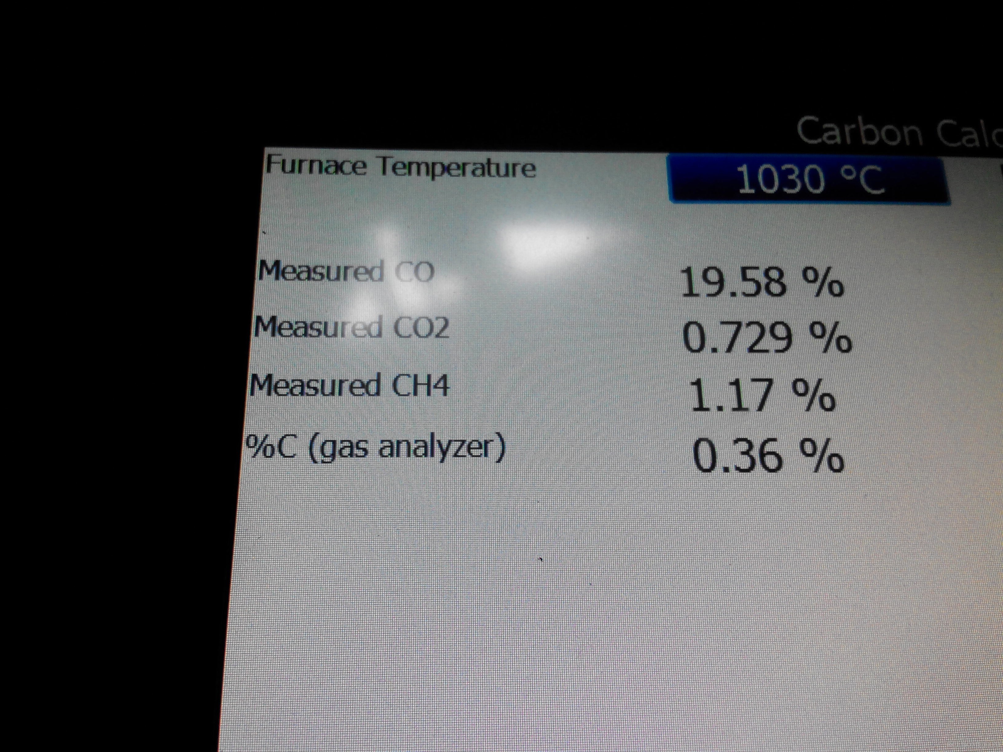

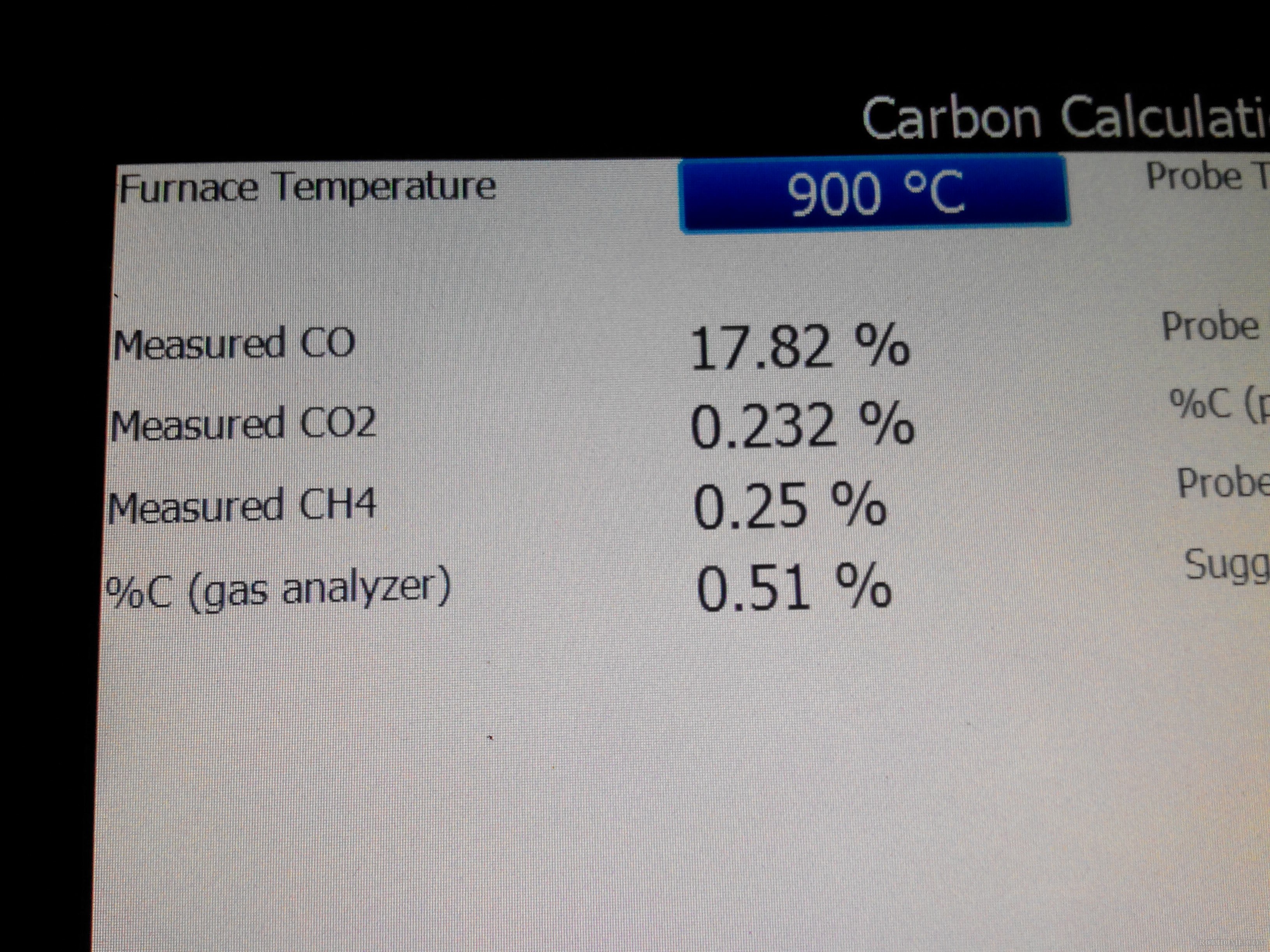

发表于 2014-5-12 12:23:37 | 显示全部楼层 |阅读模式
气体发生机的,工作温度 1030℃ ,目前空气:天然气 为 2.4(以前正常情况下是2.7) ,露点值在11.5左右,三气体分析测出在900℃下 碳势有0.5% !帮忙判断下这个露点值是不是有问题?

发表于 2014-5-12 23:07:40 | 显示全部楼层
如果空气:天然气调到2.4:1,那么在1030C下,“经计算”碳势约为:0.18,看CH4含量也不高。比较正常。(如果你的三气分析仪测的比较准)
900C下,endo gas直接通入炉内,经计算碳势为0.55。对应露点约为 -0.3C  。
楼主的三气分析仪如果是准的,那么说明发生器状态挺好的,露点探头真的该换了!

随风潜入夜 发表于 2014-5-12 23:07
如果空气:天然气调到2.4:1,那么在1030C下,“经计算”碳势约为:0.18,看CH4含量也不高。比较正常。(如 ...
求教碳势是怎么计算出来的? 三气分析仪计算的碳势跟炉子上氧探头测的碳势相近的!

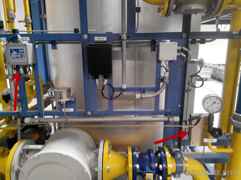

发表于 2014-5-14 08:21:35 | 显示全部楼层
心情 发表于 2014-5-14 06:00
三气分析仪与氧探头测的数据相近,应该是露点仪有问题,最近还老出现露点过高报警!
都用了一年多了,我 ...
露点过低,气氛容易产生炭黑,在发生气进炉前应该有滤芯的吧,这个滤芯特别容易堵往往就是这个原因。
如果出现这种情况,对多用炉和发生炉的使用都有不利影响,多用炉易积碳,发生炉除了积碳以外,还有可能会造成催化剂出问题。我们发生炉上露点是控制到6C的,你们用到12度,本身就可能是露点不准造成的,一般不应用到那么高。
发表于 2014-5-14 09:41:51 | 显示全部楼层
心情 发表于 2014-5-14 02:08
露点仪是PE的 上面没标注型号,回头我去找找有没有说明书!amuda探头还是普通氧探头怎么区别?
保护气氛淬 ...
楼主,综合你提供的数据,建议更换露点探头,因为实际进入炉内的endo gas 可能确实存在“碳势"高(主要由于基础比例设定的比较低2.4:(理论值为2.38:1),而露点探头测量值又虚高,导致微调空气加入量非常少。这种情况造成了积碳与CO 偏低(理论应为20%)。这种情况CH4,含量应该也比较高,但从三期分析仪来看,还是正常,不知道三气分析仪的校准和精度怎样!如果更换后建议将露点设定为6C。
  CO2含量过高的endo gas ,可能会导致工件晶界氧化。

 楼主| 发表于 2014-6-9 18:24:23 | 显示全部楼层
如 ...
严工, 气氛相同,温度高了,碳势居然升高呢? 是不是三气分析仪有问题?

 楼主| 发表于 2014-6-14 22:59:09 | 显示全部楼层
Jasen 发表于 2014-6-9 22:24
是哪个型号,是PT100吗?
我只能发张图片给你,说明书上没写型号,露点仪上也没标注型号,给老外发了邮件也没有回!
