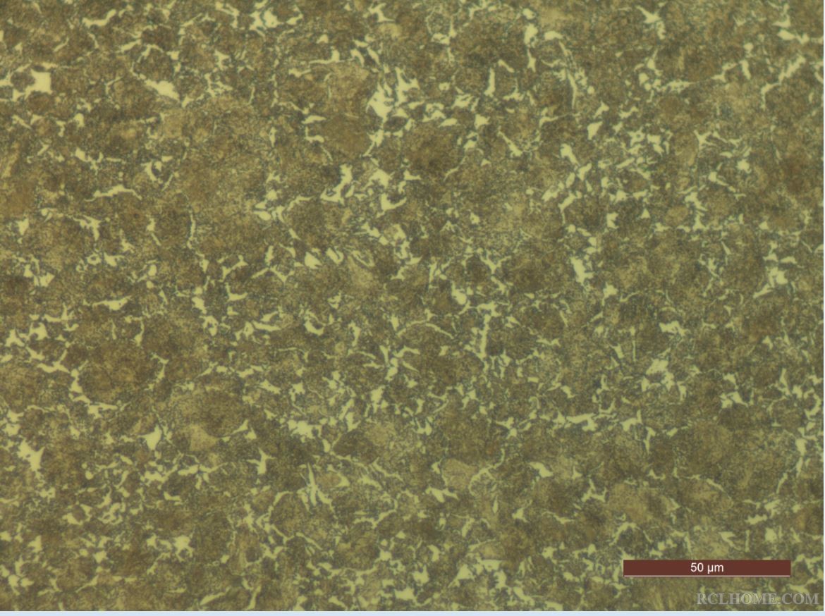

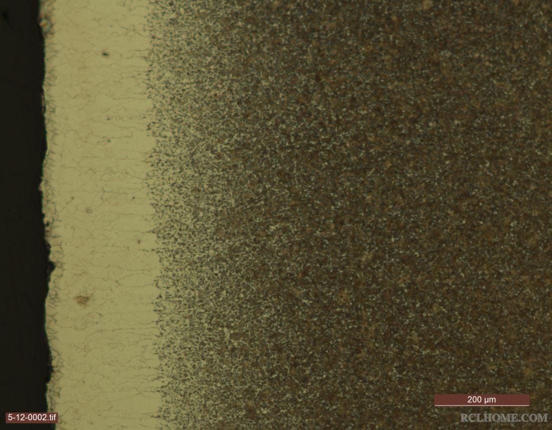

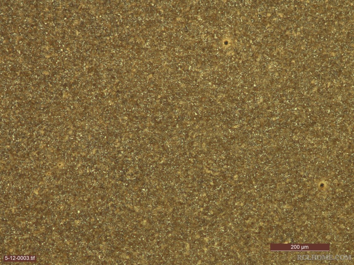

供应商送来12级螺母,硬度不够,打了洛氏硬度,他不相信硬度这么低,要求打维氏硬度
我干脆给你看看你产品的金相
发表于 2014-5-12 17:18:14 | 显示全部楼层
          图片应标明试样取自螺栓的具体位置。
         第一幅是表面吗?第二幅是芯部组织吗?
发表于 2014-5-12 18:02:04 | 显示全部楼层
这脱碳可以直接退货了。
发表于 2014-5-12 18:03:04 | 显示全部楼层
兄弟显微镜用的是徕卡吧?
是的,我同事  发表于 2014-5-12 20:31
签到天数: 15 天
485
2127
2127
发表于 2014-5-12 20:03:58 | 显示全部楼层
200微米的脱碳,直接拉倒
发表于 2014-5-13 11:45:08 | 显示全部楼层
第一张图片好经典,表面全脱碳,半脱碳,非常清晰,图片收藏了。

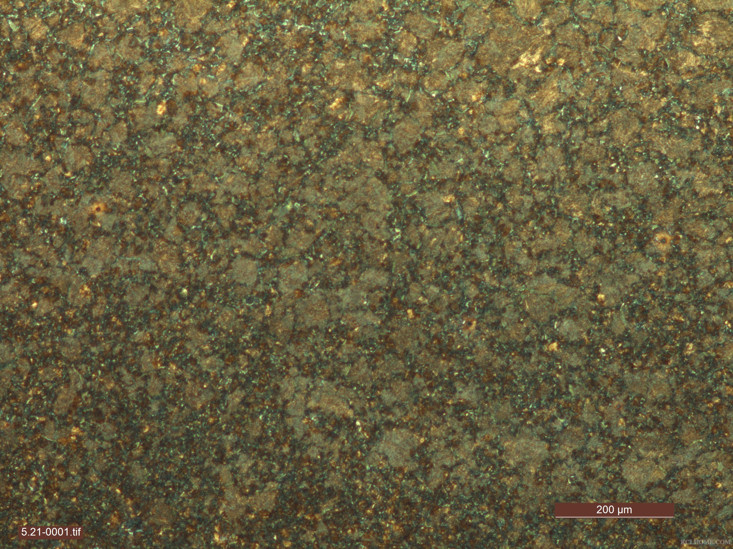

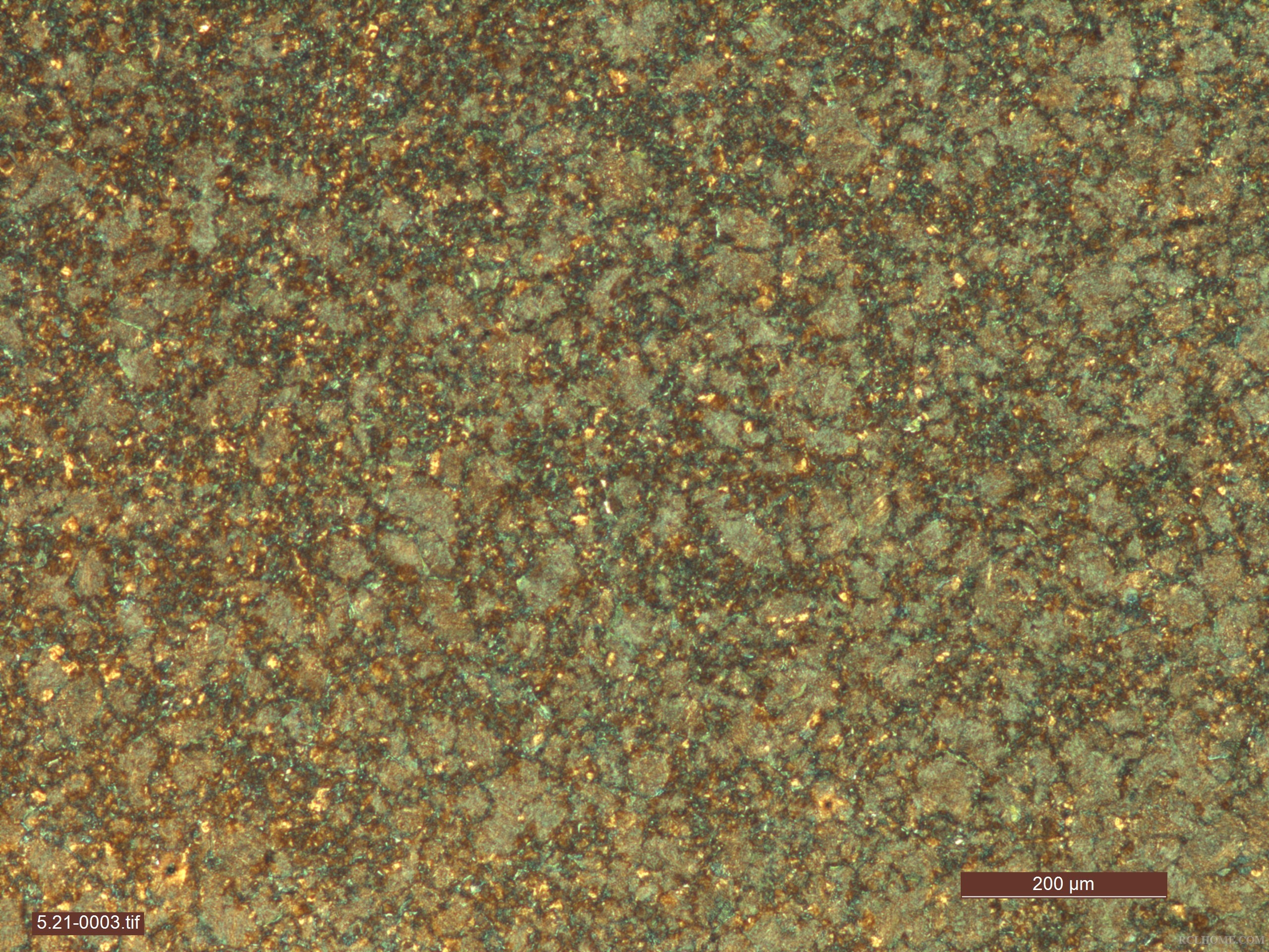

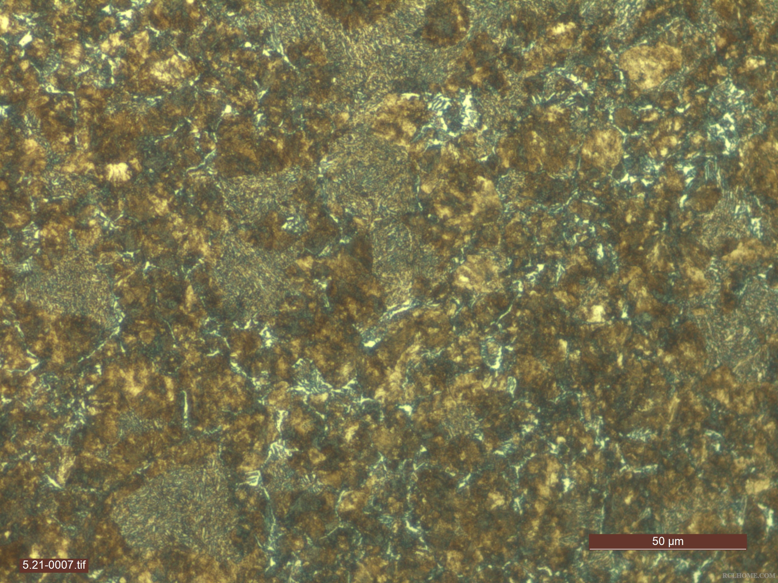

 楼主| 发表于 2014-5-21 15:32:13 | 显示全部楼层
供应商送来了返工件,硬度在28-32HRC
大家看看组织
发表于 2014-5-21 16:06:51 | 显示全部楼层
只能认为是调质组织,如何评定优劣?
发表于 2014-5-21 16:20:19 | 显示全部楼层
从这个图看,有两个问题:
1,表面有增碳现象,
2,圈出的区域有大晶粒,建议用苦味酸腐蚀,做个晶粒度检测。
不熟悉紧固件标准,不知道这个增碳现象是否允许,另外对零件晶粒度有没有要求。
