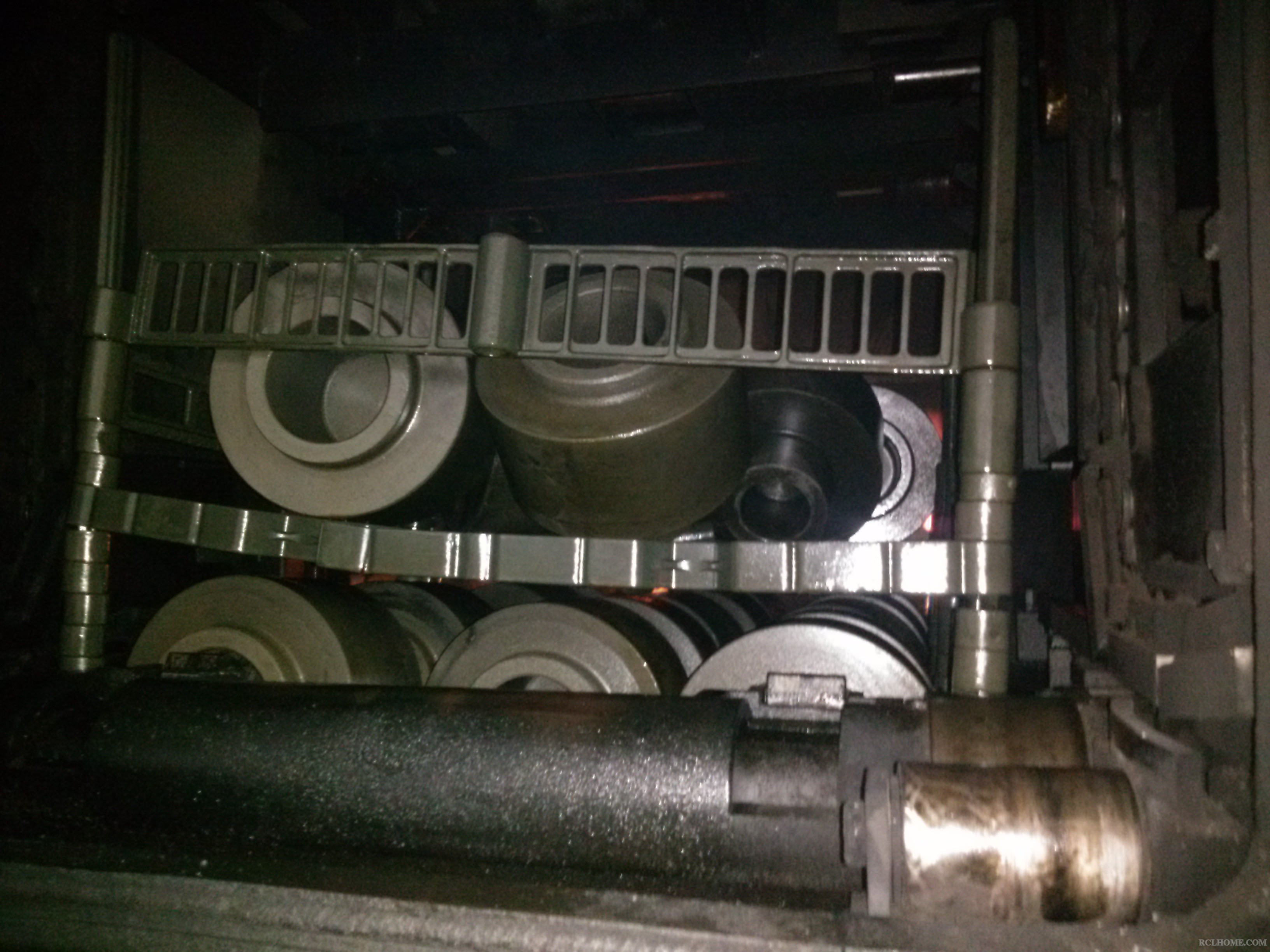

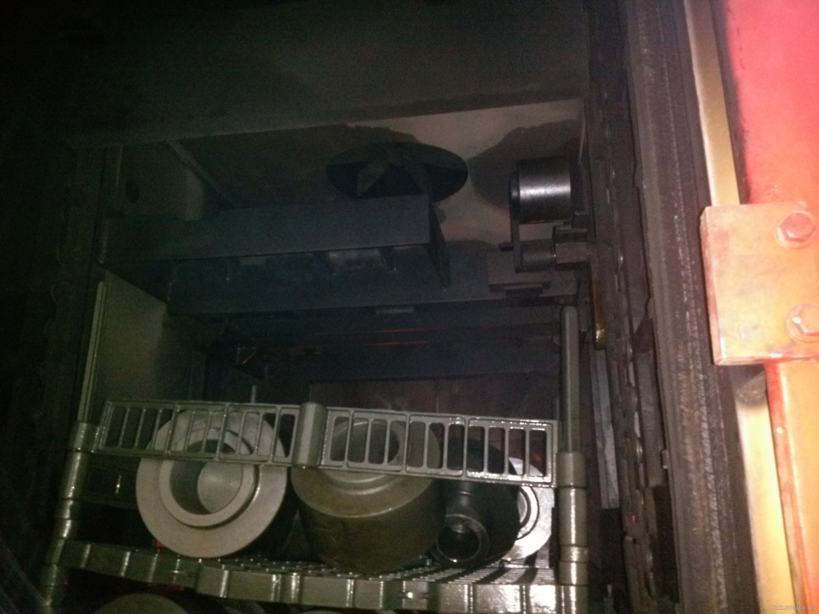

最近一段时间这个炉子在进料的时候经常会卡在一半,
然后我们在调整模式下做一些升降动作,才可以把工件入进去;
今日在出一炉调质件时发现如下情况:
老师们分析下怎么生产的..

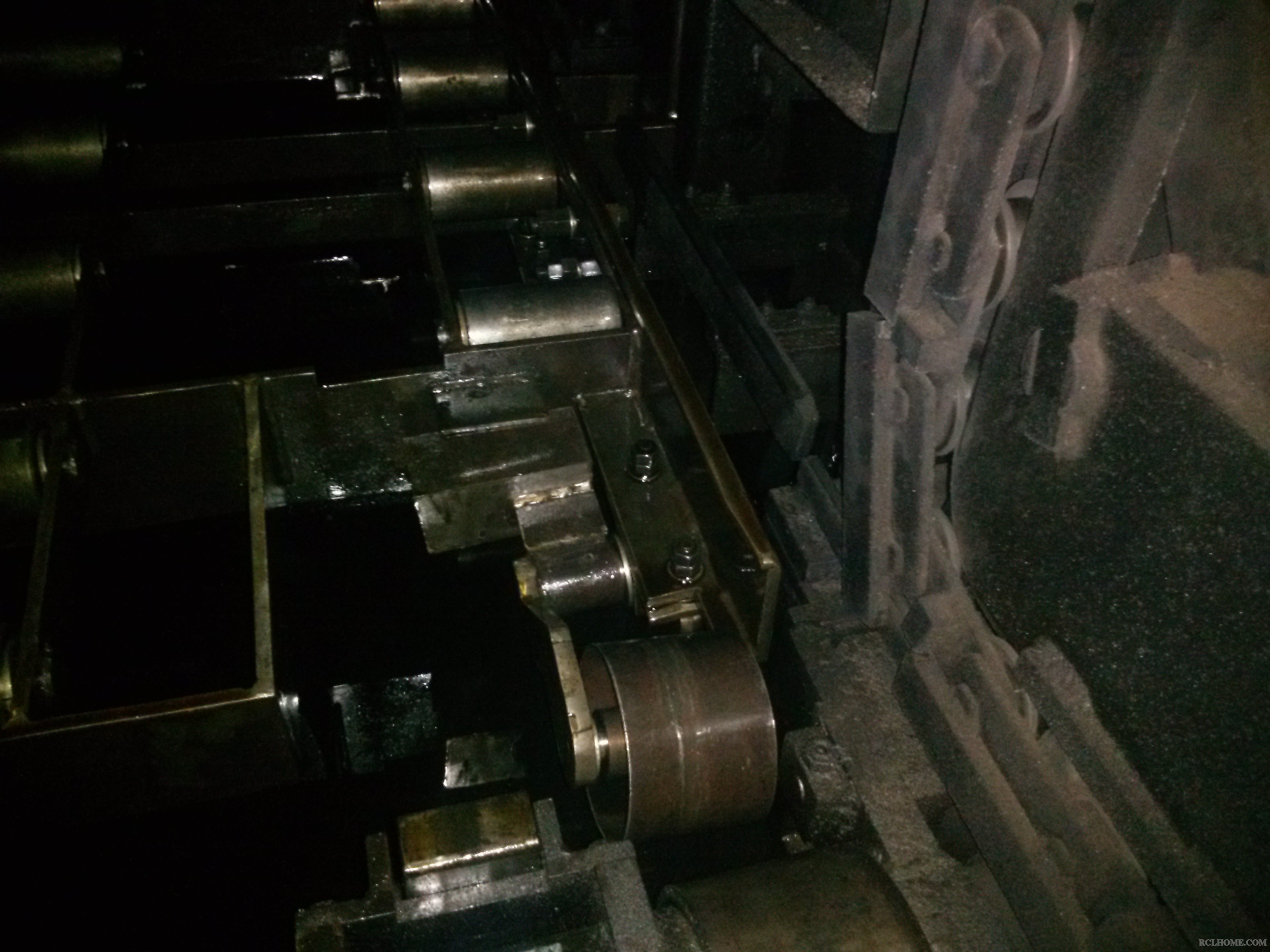

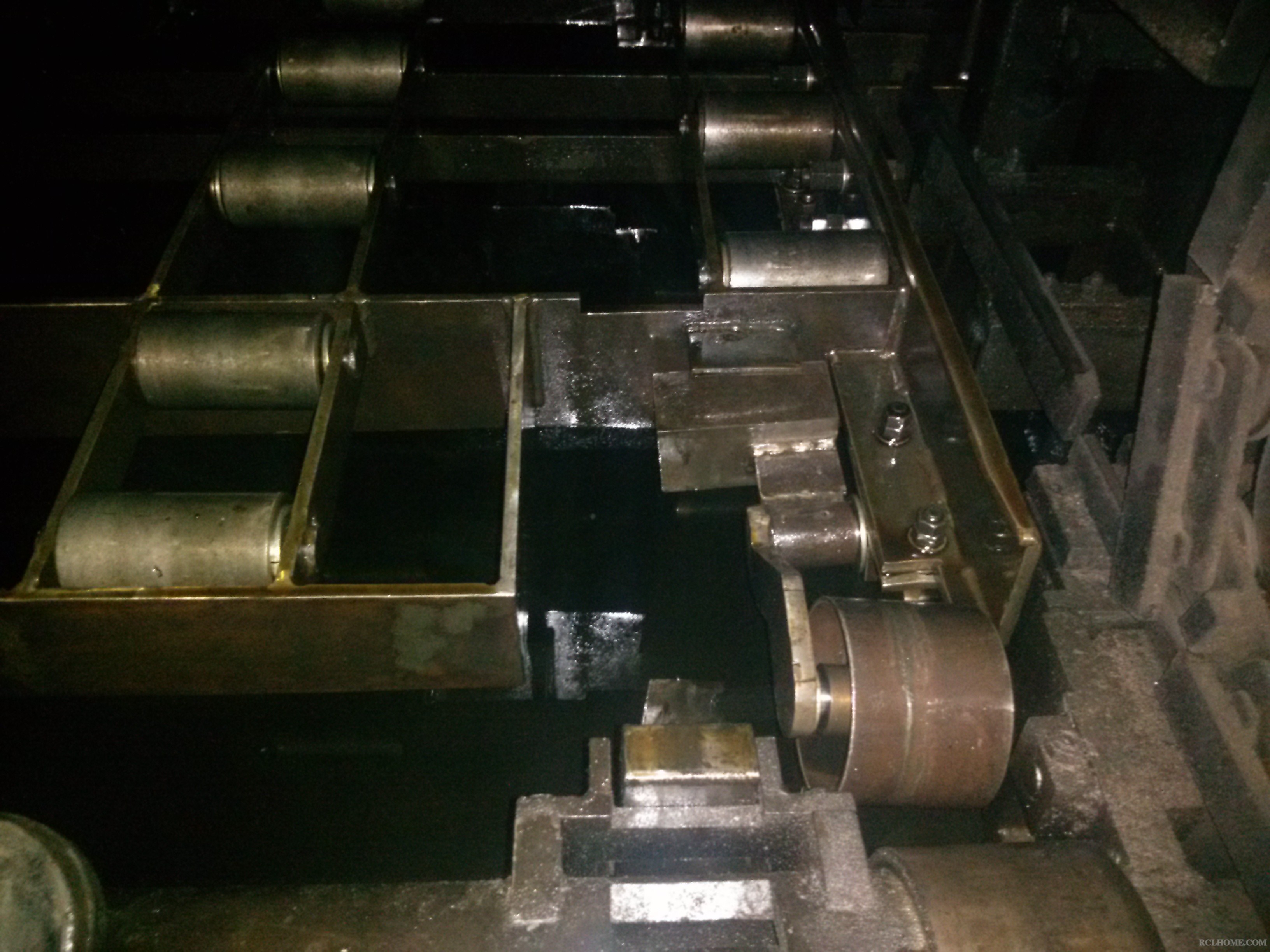

 楼主| 发表于 2014-5-14 00:39:44 | 显示全部楼层
花了九牛二虎之力把工件倒腾出来是这样的情况:有一个导向的滑轮已经变形了

发表于 2014-5-14 11:01:02 | 显示全部楼层
赶紧停炉修理好在用吧,带病运行问题会越来越大。即不安全又影响效率
发表于 2014-5-14 11:15:53 | 显示全部楼层
先检查油槽升降台的行程限位开关啊,行程限位是否设置不合理,或者动过了?感应开关是否工作,有没有信号?
这个问题不复杂啊。

发表于 2014-5-14 15:52:24 | 显示全部楼层
aaron01版说的对,先检查油槽升降台的行程限位开关和感应开关是否完好有无失效。我也经常遇到这种问题大多是油槽升降的行程限位开关的问题。油槽升降行程限位开关是由两根弹簧控制,检查一下弹簧是否失效或是回弹力不足。
