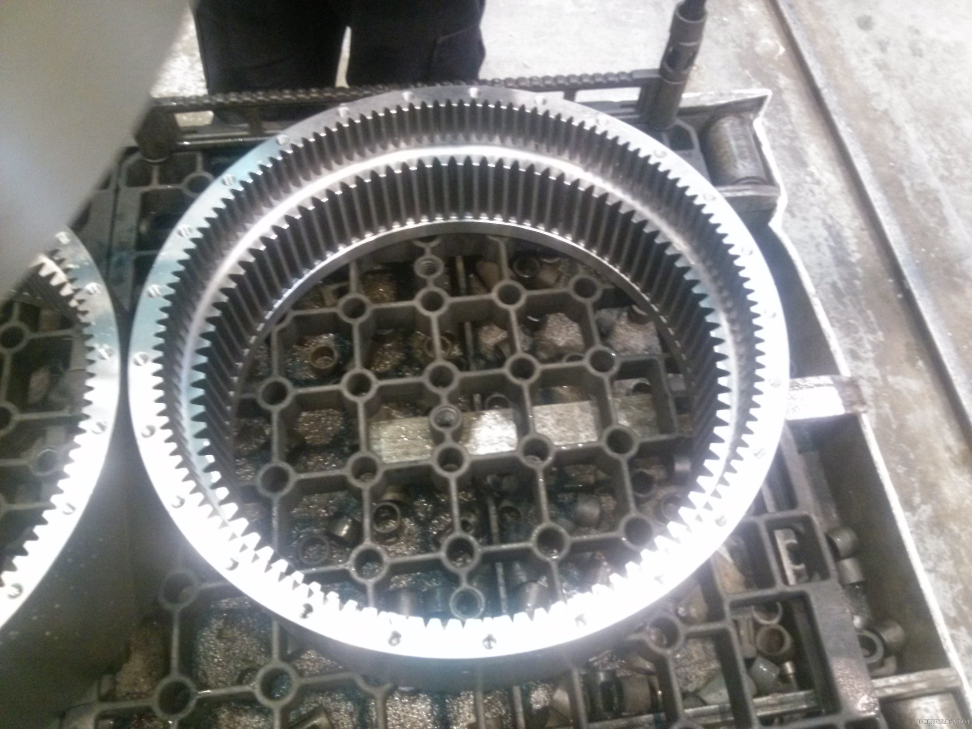

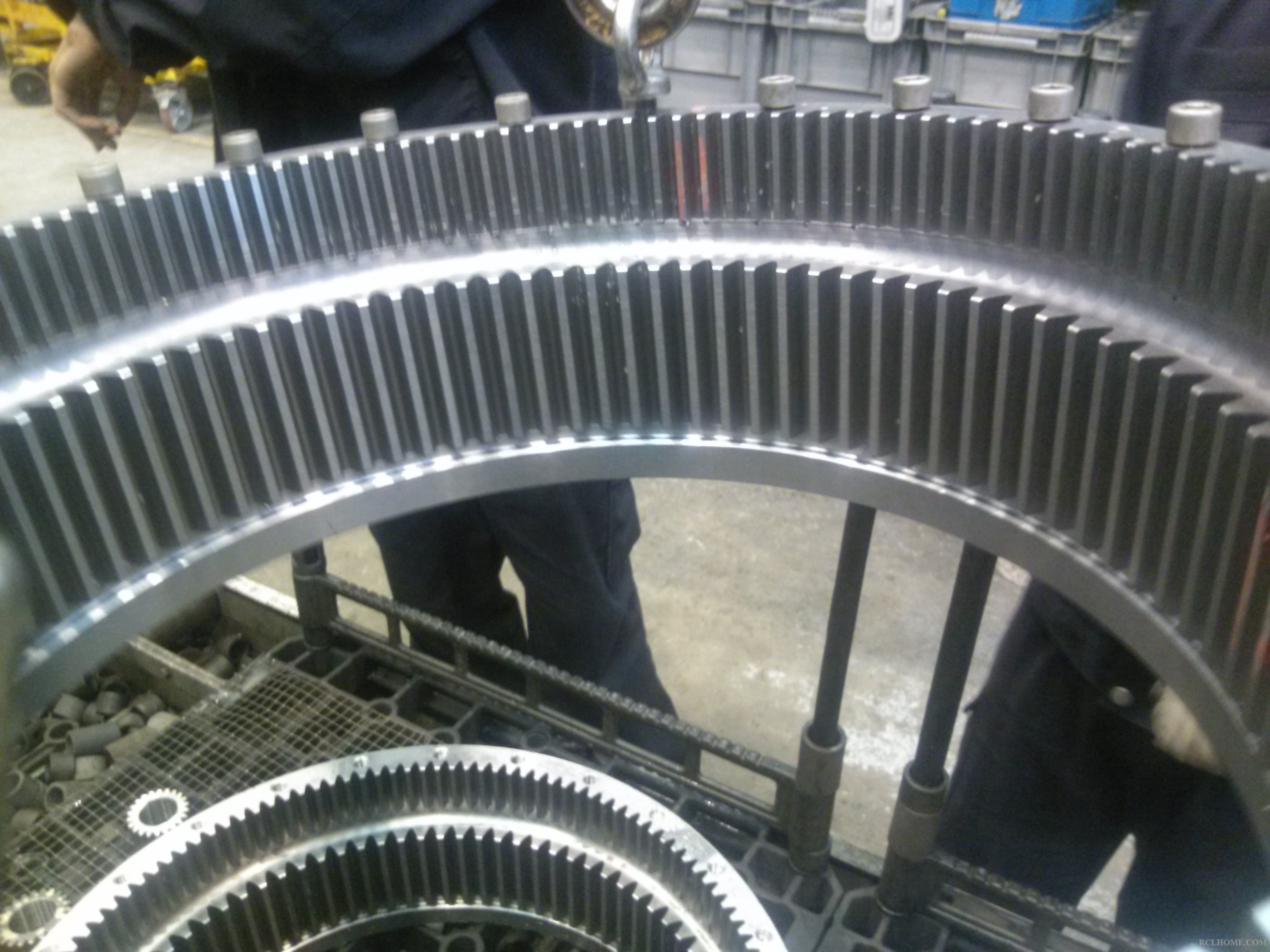

 楼主| 发表于 2014-5-14 09:38:16 | 显示全部楼层
吉祥如意 发表于 2014-5-14 09:07
请把变形情况和变形部位提示一下。
大小齿的外径椭圆度和锥度不及格,
 楼主| 发表于 2014-5-14 09:40:39 | 显示全部楼层
伈韩 发表于 2014-5-14 09:08
楼主,可否说下,厚度、高度、材质、要求、工艺、设备等
没拿到图纸,高度是200.   材质是20crmntiH,

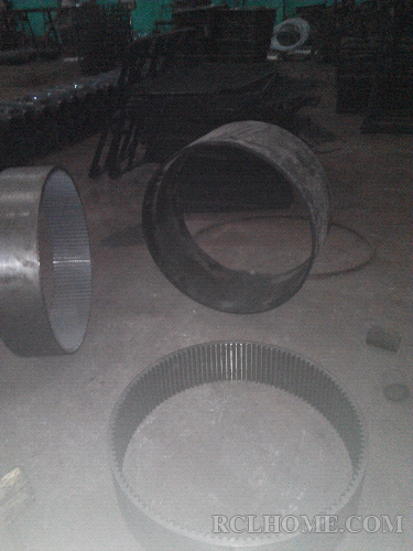

发表于 2014-5-15 00:27:37 来自手机 | 显示全部楼层
这样的齿圈,是只要求渗齿,外圆可以不渗碳吗?如果是下图希望对你有帮助

你这个齿圈要比我们的简单,我们里面齿有台阶的大小也不一..

发表于 2014-5-15 08:58:28 | 显示全部楼层
图中是2个齿圈,1个工装

发表于 2014-5-15 09:02:25 | 显示全部楼层
齿圈装到工装里,干出来的活,随园度可大幅度减轻

发表于 2014-5-15 09:21:51 | 显示全部楼层
伈韩 发表于 2014-5-15 09:20
不好意思,这个没测量过。只是第一次干没做工装,客户说随园度太大。后来做了工装,客户就没有反应过这个 ...
工装的材质可知道?

工装的材质可知道?
普通碳钢,在小市场买的,卖钢的也不知道,可能是A3
